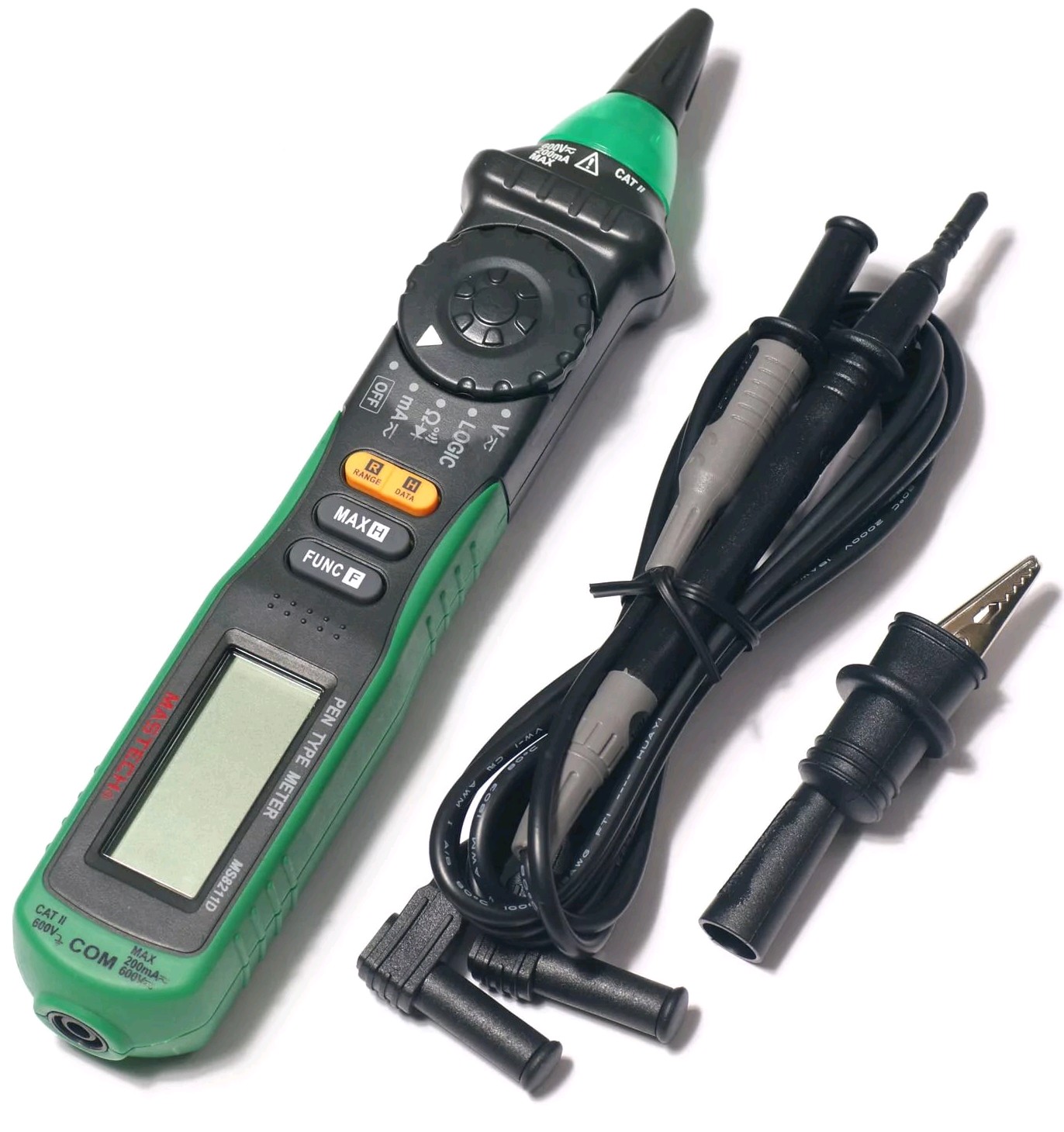

Опять тупой вопрос!Я купил,как уже говорил осциллограф портативный,карандашного типа,к нему идут два крокодила,ставятся в гнездо на осциллографе!Мне сказали это для заземления!А что если не заземлить?Что будет?и покажите ,если не трудно картинку,как на с хеме заземлить,а то я весь инет обрыл,так нечё и не нашёл!Я не профи,так что простите за тупой вопрос! :( :( :( :( :( :( :( :( :( :(
А вот схема бегущих огней Изображение
Я Тони Монтана , Я вас всех урою к черту.
Сообщения: 6014
Сообщение SmarTrunk »
Обычно "общий провод" с крокодилом от осциллографа подключают к минусу питания схемы. НО если схема имеет двухполярное питание... в общем, общий провод обозначается на таких схемах знаком - как перевернутая буква "Т".

Увидел в продаже мультиметр MS-8211D с логическим пробником,там написано что касаешься и показывается где ноль ,а где единица!Может кто скажет зачем это?Прост говорят для тех кто работает с логикой он пригодится!

это ж не осциллограф, это просто мультиметр с возможностью определения логического уровня.
Настоящие осциллографы минимум 5'' размером экран, чтобы хоть что нибудь видно было.И много настроек для синхронизации и масштаба.

Не!Я знаю ,что это мультиметр,а осциллограф у меня есть,вот такой Изображение
