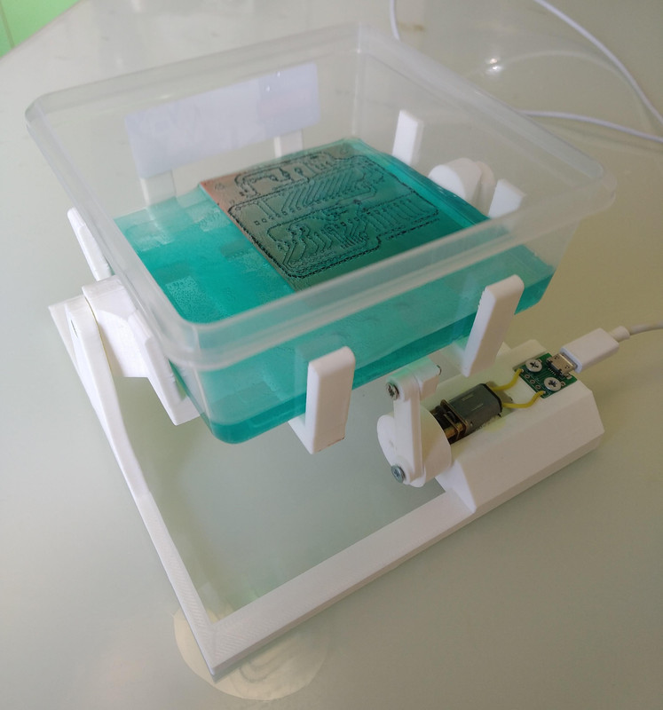

Это какой-то адский ад, а не изготовление платы.
- Сообщения: 6457
- Зарегистрирован: Пт сен 13, 2013 13:11:31
В интернетах полно поделий из говна и палок, но это единственное, что мне попало на глаза, которое делает осмысленную и вполне полезную работу. Как-то меня это зацепило.
На последнем видео ближе к концу -у него синий текстолит?
Видно когда еще травление идёт.

И что такого? Европейский текстолит от светло-голубого до синего.
- Сообщения: 6457
Видел где-то на форумах, что именно такой синий текстолит в Германии какая-то фирмешка выпускает. Сейчас пошерстил китайцев, только у оптовых продавцов есть, зато любых цветов. Дорогой, однако, несусветно.Chettuser писал(а):На последнем видео ближе к концу -у него синий текстолит?
