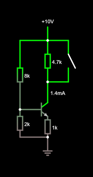

Ребят, поясните пожалуйста.
Никак не могу въехать в схему простого источника тока на транзисторе. (схему прилагаю)
Посмотрел несколько видосов и всё равно что-то не складывается. Везде приводят кучу формул, и как расчитывается такая схема (а вот с этим нет проблем, могу расчитать без проблем.)
Я не могу понять саму "механику" обратной связи на эмиттерном резисторе.
Я понимаю, что коллекторный ток будет держаться при условии неизменного тока базы (соответсвенно и напряжения).
А вот почему они (Iб и Vбэ) не меняются не догоняю.
Конкретно, что происходит в момент смены сопротивления нагрузки?
Вот если растянуть во времени эти процессы. Например, сопротивление уменьшаем, ток коллектора должен увеличится, а дальше что...?
Поясните саму "механику" пожалуйста.

denisden80, тут еще круче источник тока :) , этот использует не почти горизонтальный наклон коллекторной вах
а то что напряжение на эмиттерном переходе мало зависит от напряжения на коллекторе.
другими словами:
1.напряжение на базовом делителе задается соотношением его резисторов и питанием и постоянно с точностью до тока базы
2.напряжение на эмиттерном резисторе будет пытаться поддерживаться = Vb - Vbe где Vbe при (почти)неизменных токах базы определяется свойствами перехода и температурой.
3. если мы например обеспечим Vb>>Vbe или скомпенсируем температурную нестабильность Vbe на стороне делителя то у нас получится довольно хороший генератор тока, намного более хороший чем просто коллекторная вах при фиксированном Ib.
в первом приближении I=(Vb-Vbe(T))/Re (с точностью до тока базы) грубо (Vb-0.6)/Re. из-за пологости выходной вах ток базы меняется крайне мало а значит его ответвление из тока резистора и влияние на напряжение эмиттерного перехода невелико а в сочетании с высоким h21e практически ничтожно. при термокомпенсации питания базы аналогичным эмиттерным переходом получаются великолепные источники под названием токовое зеркало 8)

[uquote="denisden80",url="/forum/viewtopic.php?p=4320163#p4320163"]А вот почему они (Iб и Vбэ) не меняются не догоняю.[/uquote]
Iб не меняется потому, что Uбэ поддерживается постоянным.
Добавлено after 4 minutes 49 seconds:
[uquote="denisden80",url="/forum/viewtopic.php?p=4320163#p4320163"]сопротивление уменьшаем, ток коллектора должен увеличится, а дальше что...?[/uquote]
Если есть понятие о внутреннем сопротивлении источника тока (напряжения), то всё очевидно:
поскольку внутреннее сопротивление источника, допустим, 100 кОм, то добавление последовательного сопротивления нагрузки в пределах от нуля до 1 кОм не может существенно повлиять на ток.

AlexS4, ну вот опять формулы ))). Графически я тоже понимаю, как это работает. То, что эта "рабочая точка" как бы скользит по кривой тока базы. ( на графике выходных характеристик транзистора)
12943, а почему Uбэ поддерживается постоянно?
Вот как-нибудь на пальцах можно. Типа.... тут повышается, а здесь понижается, а вот здесь за счёт обратной связи не даёт повысится и т.д.

Uбэ не поддерживается постоянным. Uбэ являет собой ВАХ диода. Это напряжение допускается постоянным в весьма узком диапазоне изменения конкретного тока базы. Для того, чтобы уйти от нестабильности Uбэ, делитель в базе заменяют на источник опорного напряжения (вместо нижнего резистора 2 кОм), а резистор в цепи эмиттера (который 1 кОм) обеспечивает отрицательную ООС, вынуждая транзистор оставаться в конкретной рабочей точке. Поэтому и ток коллектора остаётся постоянным - транзистор никуда не скользит ни по каким кривым, он стоит в одной точке. Условно стоит, в соответствии с дрейфом Uопоры, температуры перехода и фазы Луны.
Просто собираете эту схему и снимаете её выходную характеристику - зависимость выходного тока от входного напряжения. Многое сразу прояснится.

[uquote="oldbulb",url="/forum/viewtopic.php?p=4320295#p4320295"], а резистор в цепи эмиттера (который 1 кОм) обеспечивает отрицательную ООС, вынуждая транзистор оставаться в конкретной рабочей точке.[/uquote]
Вот здесь как раз мне не очень понятна работа оос. Ну вот например, когда объясняют работу ООС в ОУ, там понятно...., типа, ОУ пытается выровнять напряжение на своих входах, поэтому на выходе или повышает или понижает напряжение, ну и так далее...
А тут же ничего не меняется (имею ввиду ток базы и напряжения), но зато напряжения на коллекторе почему то растёт, Транзистор и не открывается дальше и не закрывается

Забудьте про источник тока на время и нарисуйте схему эмиттерного повторителя. Вы понимаете, как там работает обратная связь? Дифференциальным каскадом ОУ, сравнивающим напряжение на входе с напряжением на выходе, является переход база-эмиттер.
Суммарное напряжений "база-эмиттер" + "падение напряжения на эмиттерном резисторе" равно напряжению между базой и общим проводом. Поэтому любое изменение напряжения на эмиттерном резисторе, вызванное дестабилизирующими факторами, вызовет изменение напряжения Uбэ в противоположную сторону. Понимаете, почему в противоположную?
Например, при нагреве транзистора и увеличении коллекторного (а значит и эмиттерного) тока падение напряжения на эмиттерном транзисторе резисторе увеличится, точно на такое же значение уменьшится напряжение база-эмиттер (ведь сумма этих напряжений - постоянна и определяется напряжением на базе относительно "земли"). Уменьшение Uбэ приведёт к возврату тока коллектора на прежнее значение, то есть, отрицательная обратная связь вызовет компенсацию воздействия дестабилизирующего фактора.

oldbulb, да теперь понятно. А грубо говоря, когда мы в схему эмиттерного повторителя вводим сопротивление нагрузки, то это можно рассмотреть как дестабилизирующий фактор (ну точнее изменения сопротивления нагрузки)? Ну и основываясь на таком допущении тупо рассматривать схему как с ОЭ?
Сообщения: 1722
Зарегистрирован: Пн июн 12, 2017 13:29:46
Сообщение oldbulb »
denisden80
В эмиттерном повторителе нагрузка - это R3 в эмиттере. Если мы вводим резистор в коллектор, а в базу ставим источник опорного напряжения, то схема по отношению к этому коллекторному резистору превращается в схему с общей базой. У этой схемы высокое выходное сопротивление, что для источника тока является важным достоинством.
Схему с общим коллектором я привёл, как наиболее простую для понимания, как работает резистор R3 в эмиттере и что именно является дифкаскадом в единственном транзисторе на схеме.
