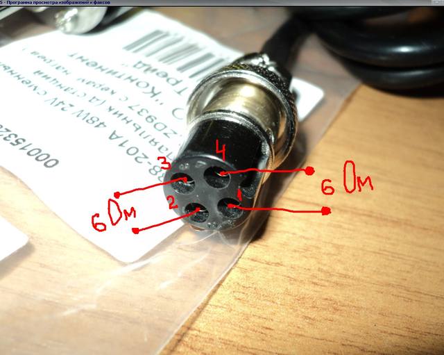

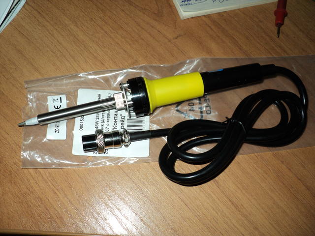

Gibrid36 писал(а):дальше не стал проверять. 2-3 конт тоже изменение от 0 до 4мВ. я в замешательстве
Gibrid36 писал(а):я в замешательстве
Код: Выделить всё
1-4=нагреватель 4,1 Ом
2=»+»термопары
3=»-» термопары
