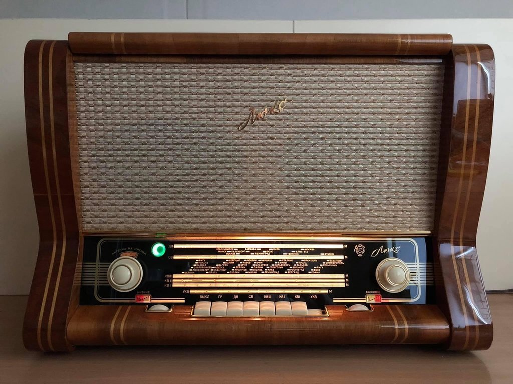

РАДИОПРИЁМНИК ЛАМПОВЫЙ 1956 года выпуска СССР

Gnat писал(а):РАДИОПРИЁМНИК ЛАМПОВЫЙ 1956 года выпуска СССР
Ну и зачем ты поставил эту картинку? Ты его продаешь? Покупаешь? Хвастаешься что он у тебя есть? :)))
А мне вот паровоз нравится!

Но у тебя то паровоза своего нету и тема о радиолампах, а не о паровозах и автомобилях! Не мешай ребятам делать усилители ламповые! Это не прилично прийти в клуб любителей Харлея и сказатб гавно ваш Харлей! Я сотни случаев знаю , где в лоб сравнили звучание лампового УНЧ и каменного и меломан выбросил из своей системы каменный дорогущий и поставил ламповый в 4-10 раз дешевле! Потому что звучание гораздо лучше! Усилитель славиться не пароаметрами а звучанием,потому что он предназначен не хвастаться параметрами,а музыку слушать.

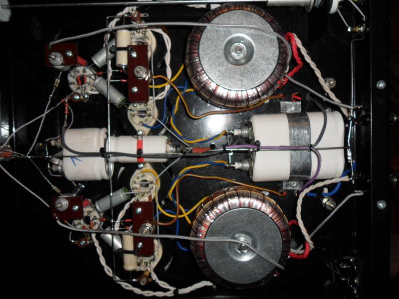

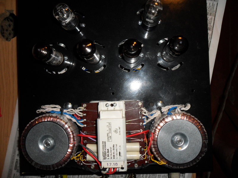

А я вот сделал, но доводить до товарного вида не стал. Ибо неискаженная мощность мала, а никакого чудозвучания обнаружено не было. Так и лежит на память.
Но в темноте светится красиво. :wink:
А на ТДА 2х100Вт малогабаритный с ИИП в качестве компьютерного прижился. Колонки разумеется стоят не на столе, а на полу в кабинете 40кв.м.

kentgaryk писал(а):... неискаженная мощность мала, а никакого чудозвучания обнаружено не было.
С общей ООС, наверное. ИМХО не стоит ее в ламповом усилителе делать, он тогда в транзисторный превращается. Ну да, искажений без ООС больше, но поведение усилителя становится другим и это чувствуется. Не чудозвучие, конечно, но слушать интересно.

El-Eng писал(а):С общей ООС, наверное. ИМХО не стоит ее в ламповом усилителе делать, он тогда в транзисторный превращается.
Там ультралинейное включение выходных ламп ну и общая ООС имеется. Отключал я ее, разницы не заметил, кроме увеличения искажений.

kentgaryk писал(а):...разницы не заметил, кроме увеличения искажений.
Надеюсь, не на слух при небольшой громкости. Судя по фото, ваш усилитель имеет достаточный запас по мощности, чтобы без ООС искажения на малой громкости не были заметны. Или он не в классе А?

El-Eng писал(а):Или он не в классе А?
Он в классе А искажения визуально на осциллографе появляются в районе 4-5Вт. Без ООС немного раньше.
Кстати помнится для промышленной аппаратуры с ультралинейными двухтактниками в классе А на 6П14П максимальная мощность заявлялась порядка 3-4Вт, хотя невзирая на искажения вполне можно было до 10Вт разгонять. Так что в политбюро не дураки сидели. :wink:

У ОСМ вполне хорошее железо, на нем мотаются отличные ТВЗ. Кстати свои я проверял отдельно и на мощности до 5Вт на нагрузке 4 Ом они показали весьма хороший результат в полосе 30Гц-18кГц.
А вот намотка ТВЗ на торе весьма сомнительное дело. Малейший разбаланс будет магнитить сердечник.

[uquote="kentgaryk",url="/forum/viewtopic.php?p=4081161#p4081161"]А я вот сделал, но доводить до товарного вида не стал. Ибо неискаженная мощность мала, а никакого чудозвучания обнаружено не было. Так и лежит на память.
Изображение[/uquote]
С этого и надо начинать, что неполучилось у тебя лампового УНЧ, потому и проще и дешевле для тебя на камне собрать! А то лампы умерли, прошлый век, и т.д. и т.п. Сейчас ламп коробками полно из старых запасов, по 50-60 лет лампа и все работают без проблем и чем старше тем качественнее! И зарубежом новые выпускают и Светлана на экспорт делает! И мода сейчас на лампу, https://zvukomaniya.ru/top-10-luchshix- ... silitelej/
Добавлено after 10 minutes 15 seconds:
[uquote="kentgaryk",url="/forum/viewtopic.php?p=4081205#p4081205"][quote="El-Eng"
А вот намотка ТВЗ на торе весьма сомнительное дело. Малейший разбаланс будет магнитить сердечник.[/uquote]
Какой нахрен на торе разбаланс?!!! Ты понимаешь что железо того же ОСМ это по сути два кольца смятых с двух сторон ТОРа, обмотки ОСМ покрывают лишь часть железа и кпд ОСМ и любого друго железа много меньше КПД ТОРа. Спокойно мотается на торе ТВЗ и РР и SE и качество лучше и габарит меньше и АЧХ лучьше, все железо в торе покрыто обмотками а не как в ОСМ 30%!
