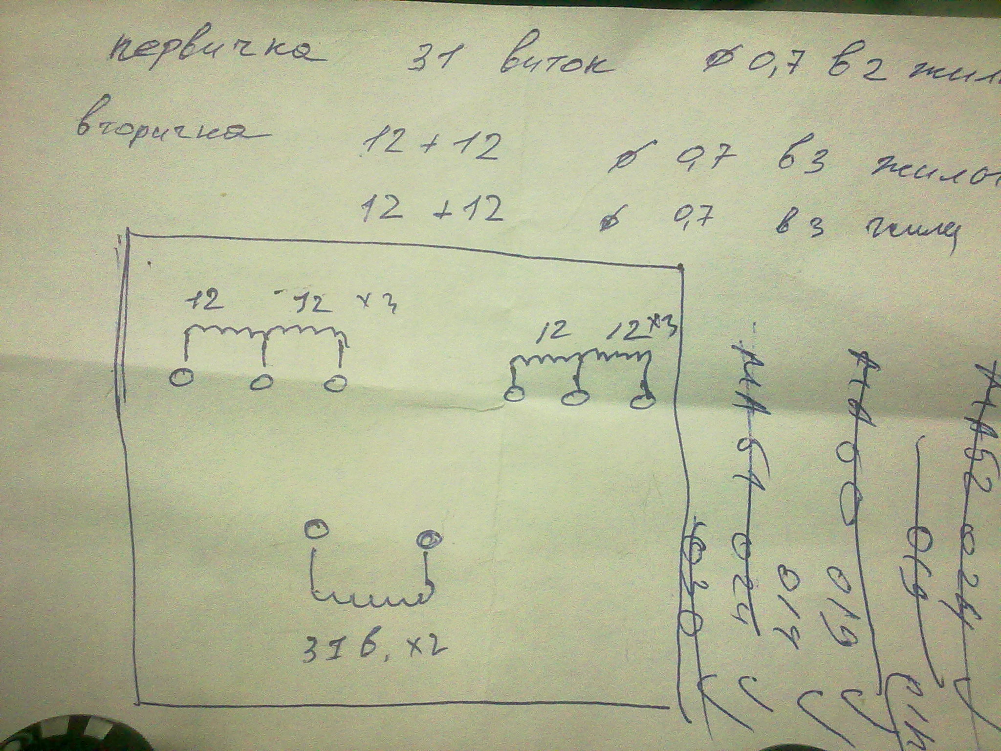

транс из компютерного бп 400вт. Галогенку ставил на выход. При первых включениях ставил последовательно на вход питания обычную лампу, тоже слегка моргала в такт щелчкам.
Было когда-то у меня такое мигание лампы 220в, когда поставил полевики один новый, а второй подпаленый(из сгоревшего БП), хотя звонился как исправный. Но вовремя заменил и все наладилось.
А как ты вообще его подключил в печатку с первого поста, когда в расчете транса у тя 2 полуобмотки, а должно быть 4, тоесть на трансе 6 выводов на низком Для твоего транса нужно ставить диодный мост.
Сергеj писал(а):А как ты вообще его подключил в печатку с первого поста, когда в расчете транса у тя 2 полуобмотки, а должно быть 4, тоесть на трансе 6 выводов на низком
Что-то ничего не пойму. В скрине 12+12 витков, а на бумаге 2х12+12. ну та ладно. Фазировка обмоток правильная? Почему на бумажке не отметил начала обмоток?
насчет фазировки незнаю, отдал сердечник с этой бумажкой мастеру, там люди знающие, должны знать как мотать. Темболее я незнаю где должны быть начала обмоток как я понял, сначало мотается первичка, потом вторичная первая обмотка и затем вторая ? Или во вторичке обмотки одновременно мотаются ?
