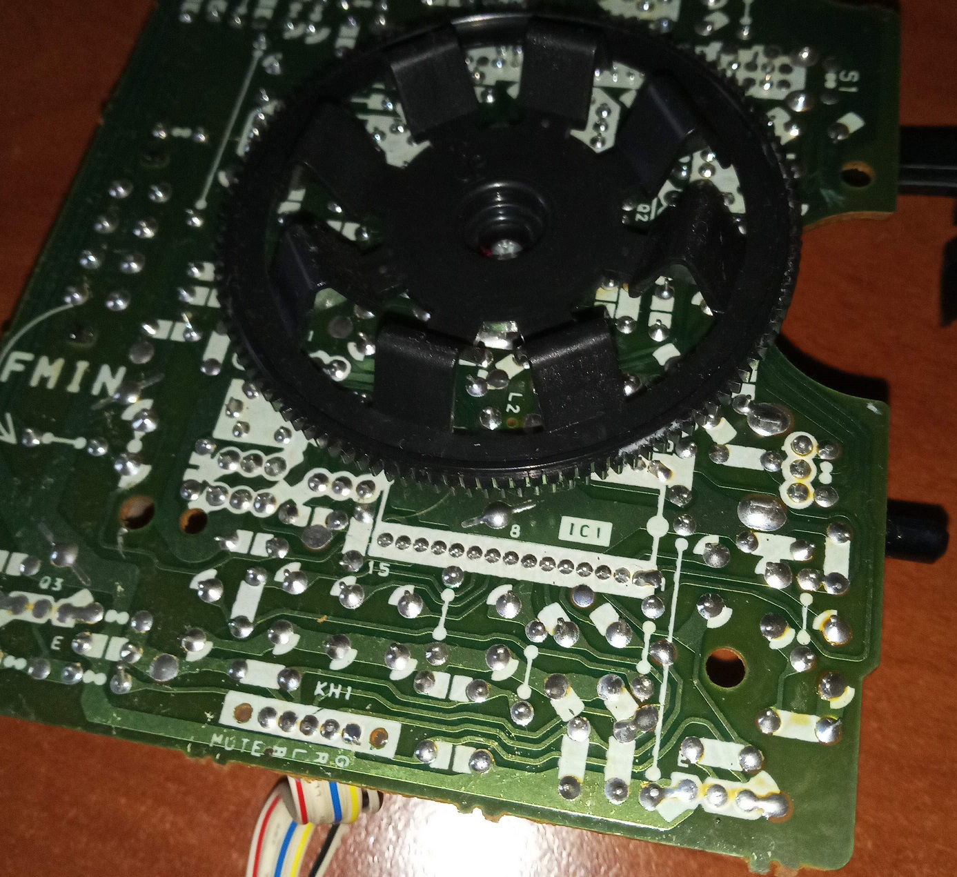

Подскажите, пжл, есть кассетная магнитола Сони 95 года с приемником FM,КВ,СВ.
Есть ли смысл отмыть плату приемника от флюса для улучшения приема или лучше не трогать?
Сообщения: 6695
Откуда: Протвино
Сообщение AlexS4 »
конечно лучше не трогать. для улучшения приема гораздо эффективнее подумать над антенной например ;)

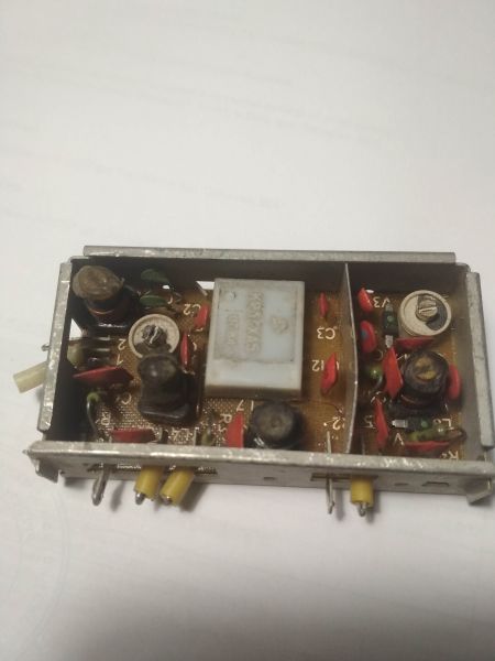

Разгребая завалы нашел любопытный блочек. Нагуглить не удалось.
Может кто в курсе, откуда родной? :))
Сообщения: 6247
Сообщение murzistor »
На микросхеме что-то написано, на фотке не видно. Читаем и гуглим. Скорее всего, какой-то блок УКВ или МВ/ДМВ...
