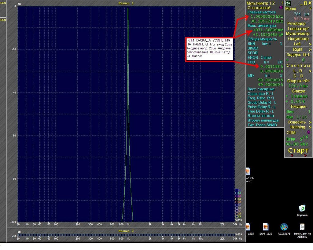

r9o-11 писал(а):Лампа не может не вносить искажений.
Точно так же и транзистор не может не вносить искажений. К чему этот высер твой здесь в теме Ламповый усилитель начального уровня?
Представь себе что при работе с очень малыми напряжениями сигнала на управляющей сетке лампа обеспечивает КНИ в 0,001% . Это в усилителях мощности где амплитуда напряжения на аноде лампы 200-400 вольт,там да КНИ уже 0,1-0,3% может достигать.
Микрофонный усилитель для конденсаторного микрофона не является усилителем чувствительным. Конденсатор - капсуль питается анодным напряжением,то есть через ёмкость изменяемую голосом мы подаём питание 50-80 вольт на управляющую сетку лампы зашунтированную резистором 10-50 мегоом. Поэтому на сетке лампы сравнительно большое напряжение от мембраны поступает до 50мв а не 3-10мв как в динамическом микрофоне или не 0,1-0,2мв как в ленточном микрофоне. Поэтому обычная 6Ж1П включённая триодом,вполне справляется с отношением сигнал/шум. 6Ж1П и стояла в ламповых микрофонах студийных СССР. Микрофонный эффект тоже не важен. Микрофон на растяжках закреплён и ни кто до него не дотрагивается.
Последний раз редактировалось Gnat Вс апр 03, 2022 17:22:36, всего редактировалось 1 раз.

[uquote="Gnat",url="/forum/viewtopic.php?p=4208539#p4208539"]Ты что этого не знаешь что ли? Для любой лампы свой режим работы. Вот в этот режим и надо поставить лампу и ни какого отличия в звуке не услышишь и при измерении АЧХ будет прямая линия от 10 герц до 20 кГц а не как на твоём сраном графике завалы на НЧ и ВЧ частотах. Эти завалы дали не лампы а трансформаторы.[/uquote]
Дружище, там график который я кидал, если правильно помню, просто линейный в обычном режиме с небольшим подъемом ВЧ. Другие режимы это не завалы, а фильтр (на графике просто замеры разных режимов - с включеным фильтром и без)
Ну и то что трансформатор влияет на звук очень и очень сильно согласен
Ну и стоит понимать, что я в электронике только начинаю разбираться, я просто объясняю как работают различные винтажные штуки, а их делали не дураки
