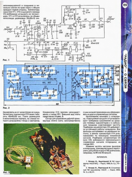

Есть схема трансвертера , с сиби на диапазон 160 м (27мгц / 1,8 МГц).
В смесителе применяется транзисторы КП 902 ( мощные СВЧ).
1. Можно ли их заменить на своременные , например IRF510 ?
2. Не совсем понимаю, как оно стыкуется с самим устройством
( выходной каскад самой радиостанции). Не потребуется ли аттенюатор , и какой может быть КСВ?
Мне приходилось менять в СВ рациях родной мицубишевский на IRF510 в выходном каскаде. Потому что жаба душила,
дорогие больно. Хуже,но работал.
Evan, там затворы раскачиваются частотой 25MHz емкость затвора irf510 на порядок выше, как минимум потребуется существенно увеличить мощность генератора.
из дешевых мощных по емкости затвороа лидером был irf610 (~100pF) , давно не смотрел что нового появилось. сходу кажется что конкретно там лучше применить мелкие fet в so8 корпусе, но тоже надо рыться искать, у большинства современных милиомников 300-1000pF.

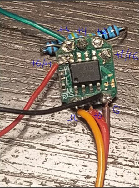

Добрый день.
Извиняюсь, если не в нужную тему, к сожалению до последнего времени был далек от всего, что связано с радиотехникой. Но появилась необходимость подключить к радиоприемнику с PWM выходами автономную пищалку JHE42B(GND,+5v,BZ-) и управляемый BEC от flywoo. Нашел информацию, что сигнал pwm переделать в напряжение можно с помощью платы от серводвигателя. Разобрал недорогой сервопривод SG90, опаял мотор и заменил переменный резистор на постоянный. В результате между двумя проводами к мотору напряжение действительно +5 или -5 в зависимости от сигнала на приемник, но по отношению к земле получается +6 или +1. Мне нужно этот сигал перевести в +5/0 по отношению к земле. И тут мои знания закончились
Я запитал как показано на картинке. Если отпаять черный провод(земля) пищалка работает по сигналу, но т.к. она автономная, то начинает пищать из за отсутствия земли, если подключить черный, то писк идет постоянно т.к. на зеленом по отношению к земле всегда напряжение.
Если вопрос нужно перенести напишите в какую ветку
