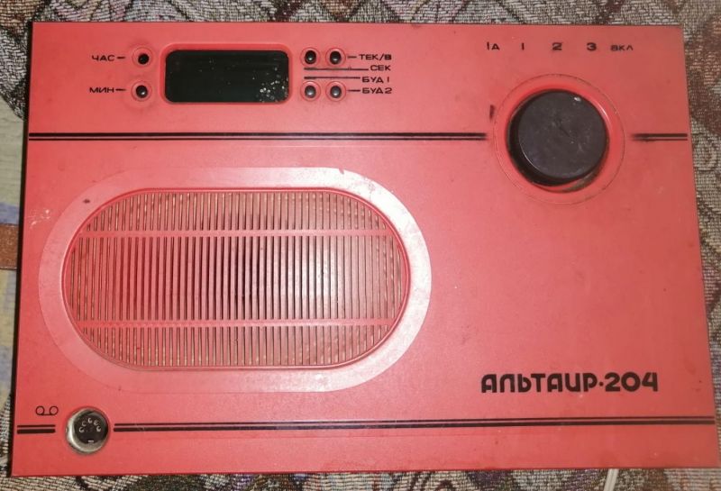

У нас в Кургане отключили проводное радио ! И теперь мои старики попросили меня что то сделать !
Добавлено after 4 minutes 34 seconds:
Нужно сделать ТРЁХПРОГРАМНЕГ !

Вставить планку УКВ.
Сообщения: 644
Зарегистрирован: Пн июн 03, 2024 22:29:24
Сообщение Thinnnfor »
Но не ви фи ...
Добавлено after 1 minute 2 seconds:
vovw писал(а):Вставить планку УКВ.
Котроая 5707 .... RDS

Такое радио буду переделывать
