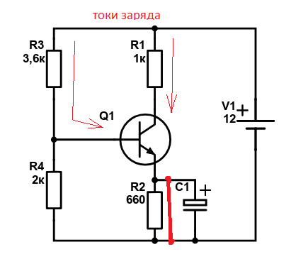

Если в схеме каскада есть шунтирующй конденсатор, то при вкл питания в начальный момент времени ёмкость закорачивает эмиттерный резистор и на Б-Э переход прилетает напряжение 4 вольта, так? Транзистор должен же вылететь

Опять двадцать пять. Могу повторить слово-в-слово[uquote="Slabovik",url="/forum/viewtopic.php?p=3789753#p3789753"]Выгорит или нет - это зависит от многих параметров, ни один из которых не указан на схеме.[/uquote]Полностью отсутствуют данные по точке "+4в сме щение".
зы: в аппаратуре середины-конца прошлого века, такие каскады использовалось чуть ли не повсеместно. Никаких "должен вылететь" как-то не наблюдалось. Что они делали не так?

[uquote="Slabovik",url="/forum/viewtopic.php?p=3790096#p3790096"]Полностью отсутствуют данные по точке "+4в смещение".[/uquote]
Ну раз DJ_club не написал, откуда берутся +4 В, то остается только предположить идеальный источник напряжения. Через R1 пройдёт никак не больше 8 мА, остальной ток заряда возьмётся из базовой цепи. Сгорит стопудово.

lumped.net писал(а):Через R1 пройдёт никак не больше 8 мА
не понимаю почему 8? 12/1000 = 12 ма. Если в уме вычли падение на к-э, то как его определили?
Чтоб было поконкретнее накидал делитель в базу. Значит, токи заряда пойдут через R3 и R1, падение на Р3 увеличится, Uб уменьшится до безопасных для перехода значений, так?

Контрольный выстрел вопрос: почему вы решили, что потенциал на выводе базы в момент включения будет 4 вольта?
По моим данным он будет примерно 0,7 вольта, при этом ток, текущий через вывод базы будет не более 3 мА, а ток коллектора не более 11,5 мА при напряжении на коллекторе около 0.5 вольта.
Что он таких токов и/или напряжений должно сгореть?

Как вы это считаете??) Если я заблуждаюсь - укажите, что не так.
Uэ = Uб - 0,7 В - так?
Uэ = Iэ*Rэ
Uбэ = Uб - Uэ
Тогда если Rэ = 0, то Uбэ = Uб - 0 то есть Uбэ = Uб. В нашем случае 4 вольта.
И если для понмания рассматривать б-э переход как диод, то см.рисунок...
В чём ошибка??

Ошибка в том, что вы упустили такую немаловажную сущность, как эквивалентное внутреннее сопротивление V1.
Т.е. ваш рисунок с диодами и источником не эквивалентен схеме с транзистором.
По моим данным ЭДС V1 равен 12*2к/(2к+3,6к)=4,29 В, а внутреннее сопротивление 2к*3,6к/(2к+3,6к)=1,29 кОм
Таким образом, ток базы = (ЭДС V1 - Uбэ) / Rвнутр_v1 = (4.29-0.7)/1.29к = 2.78 мА :dont_know:
