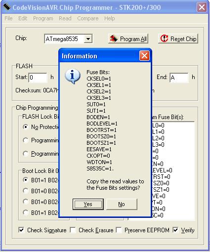

Помогите разобраться. Запутался в datasheet. Хочу подключить один кварц на два МК (Atmega8535 и Atmega128). К 8535 подключаю кварц по обычной схеме (через кондёры), а на XTAL1 Atmega128 подаю сигнал с XTAL2 Atmega8535. Схема правильная ведь такая?
8535 запускается. А вот 128 не стартует. Как правильно выставить fuse у 128 чтобы он работал в такой схеме?

Бит CKOPT запрограммирован (на 8535)? Без этого на XTAL2 не будет максимальной амплитуды тактового сигнала, и ее не хватит для тактирования второй меги.

Да. В 0 он:
Сейчас пока временно подцепил на 128 такой же кварц, чтобы им манипулировать.
