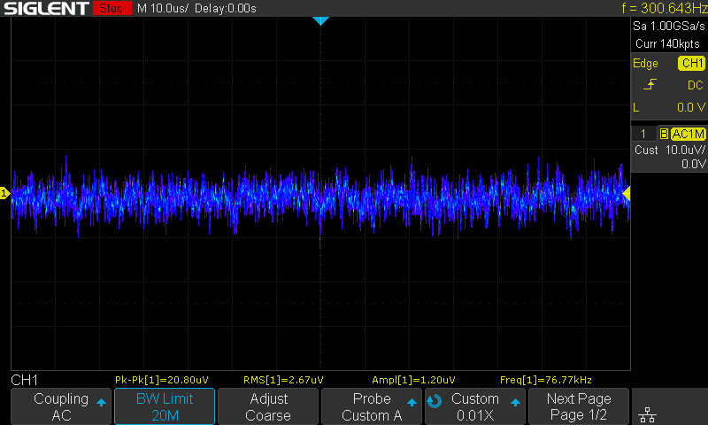

Сообщение sonpul »
Обычных способностей обыкновенного осциллографа мне хватает. Разве что иногда нырнуть чуть глубже в шумы и пульсации источников питания. Линейные хотя бы до 100 кгц или в звуковом диапазоне. Но я несколько выкрутился, сделав дифф усилитель с усилением 1000. Его входное сопротивление конечно тоже накладывает ограничения, но могу на Siglent SDS 1202X-E увидеть при замкнутых щупах такое
Или посмотреть хоть как то шум линейного стабилизатора.
FFT замкнутые щупы
Линейный стабилизатор
Добавляем Oscon

Сообщение neon »
нужно выключить BW Limit и посмотреть что покажет в RMS при 5 мВ/дел, вход 1:1

Re: Выбираем цифровой осциллограф
Сообщение sonpul »
На чем 1:1? На родных щупах осциллографа? Или про дифф усилитель вы спросили.
Сообщение neon »
выставить в настройках осциллографа 1:1 и замкнуть вход, без щупов, чтобы не вносили дополнительные шумы.
Сообщение sonpul »
neon, ничего это не даст в любительских осциллографах. Там Мусорка от дисплея, DC DC импульсника. Как минимум.
Все метельшит. Надо делать усреднение.
Average
