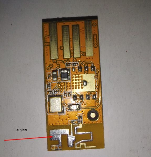

приветсвую! нубский вопрос, куда подпаять кабель от разъема . есть, точнее был, wi-fi usb свисток 2,4 и 5 ггц, корпус развалился и решил заколхозить в другой корпус, тк есть антенны от роутеров и разъемы есть идея сделать внешнюю антенну. опыт был но там были не такие антенны на плате, надо было дорожки перерезать, да и фото результатов прилагались. уже припаивал просто разъем но по моему лучше не стало. спасибо

Что за бессмысленный поток сознания?
крокозябра на печатной плате это антенна, причем с согласующей линией, на частотах 2.4/5G для правильной работы антенн важен каждый mm этой дорожки. даже залуживание может существенно ухудшить параметры из-за скин эффекта. без понимания что такое длинные линии, волновые сопротивления, и прочие скучные и неочевидные штуки, скондачка приляпывать наугад чужую антенну - такоесебе. шансов сделать лучше существенно меньше 50% ))
- Сообщения: 47053
На 2,4 - нормально прокатывает с заменой антенны, делал уже не раз, но вот двухдиапазонный - тут сложнее...
