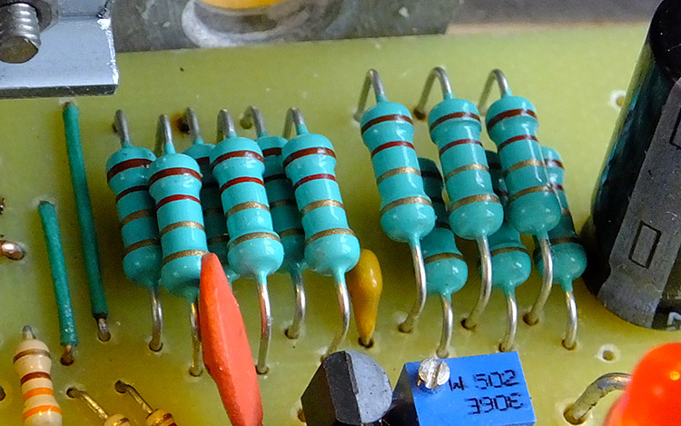

Мелкий вопрос: а что можно (нужно?) использовать в данном случае в качестве токового шунта?
С уважением.

Сообщение RomanT »
В принципе можно использовать резистор маленького сопротивления,
но 12-15 А многовато, например если взять резистор 0,022 Ома,
то он должен быть мощностью рассеивания не менее 5 Вт,
можно самому сделать из калиброванной проволоки,
можно взять калиброванный ШУНТ 15А 75мВ 0.5% (0.005 Ома),
можно датчик тока на эффекте холла ...

Сообщение Kobold »
Едрить-колотить, 12 резисторов.
