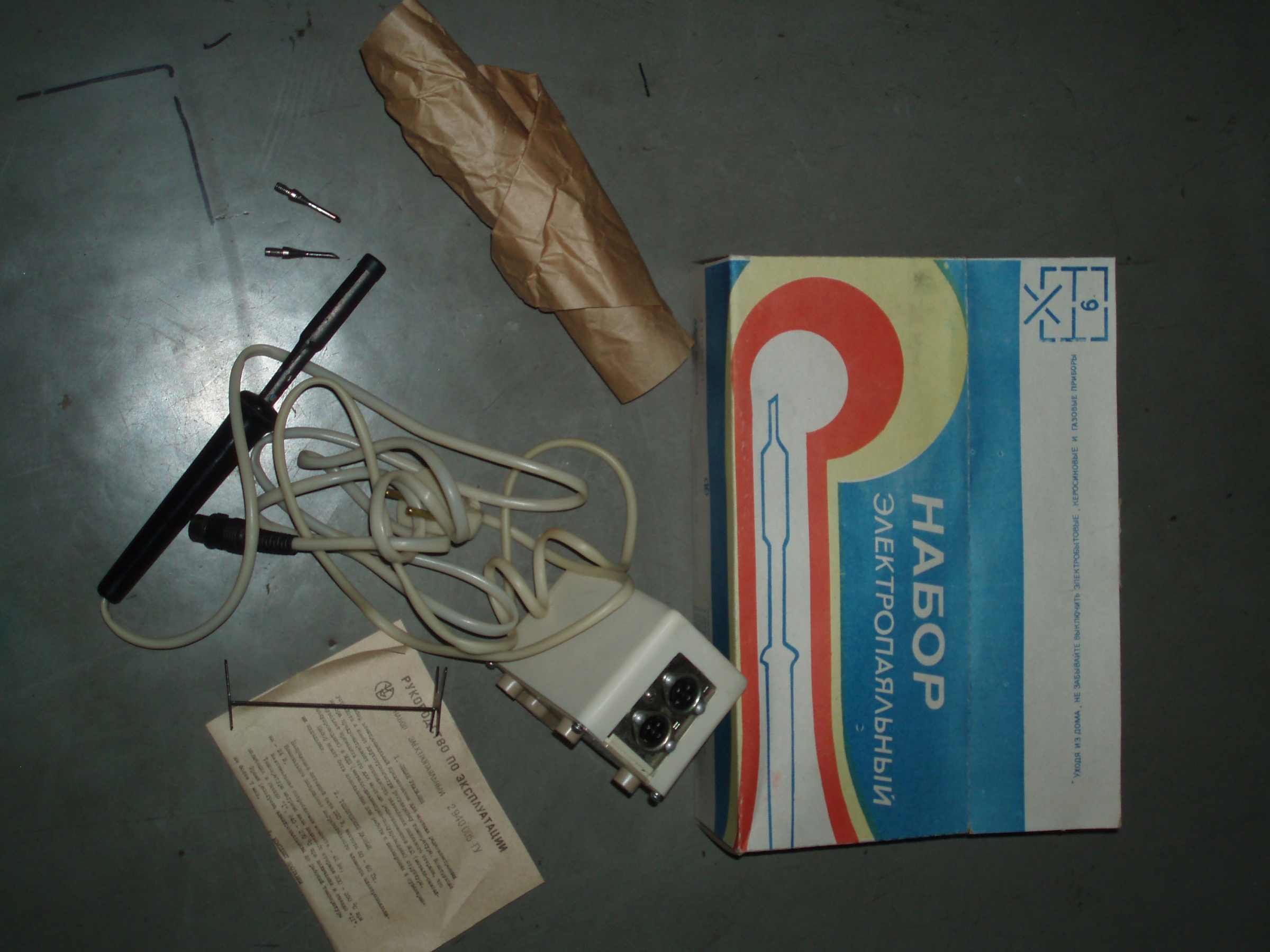

Что то дернули меня ваши шутки - полез в кладовку и распаковал совдеповский ампервольтметр Ц20
В общем, он показывает : без нагрузки на клемах транса 235 / 39в
под нагрузкой молотка - 37,5в
Сижу чешу репу!

Ну вот зачем сарказм? Речь была о надлежащей эксплуатации инструмента!
К слову, вот у этого раритета в инструкции расписано - что первый порт (25в) 350 градусов , второй порт (24в) 270 градусов!
т.е. разница 1 вольт - и такие изменения!
... а к моему молотку были вопросы в плюс вплоть до 5-7 вольт !!
Поэтому, моя осторожность я считаю оправданна (во всяком случае на этапе стартовых знаний вопроса до создания темы)

Поскольку установка сертифицирована, и указывается в протоколах испытаний, то вопросов по корректности реализации её схемы как-бы ни у кого не возникало.[/uquote]
так я так ит не понял свершилось или ТС все ходит кпугами и мочится молится на РАРИТЕТЫ??? если всеже второе то предлагаю тему закрыт а раритет отправить пол стекло в музей...
если де всеже работать то паяй без всяких димероф а в простое вырубай паяло чтоб не перегревалось зря и не сжигало медь=она дорогая щас...
скажу вам чесно всякие димеры там зло ... А В 1 ТРАНСА ТЕМ БОЛЕЕ
ИТНЕ НАДО ПРЕДЛАГАТЬ СУВАТЬ КИТАЙСКИЙ ГАВНОДИМЕР ИЗ 5 ГАВНЮЛЕК БЕЗ НУЛЬОРГАНА В первичку мощного трана евсли он сам не сгорит при пуске то перегрет и убьет ваш тран очень скоро ....
что до димера во 2 врядлли ТС сможет его собрать и отладить
Но видать что то не задалось!kentgaryk писал(а):достаточно просто выключать на время если перегрелись.
- Сообщения: 489
- Зарегистрирован: Ср дек 24, 2014 22:53:06
[uquote="Андрей Бедов",url="/forum/viewtopic.php?p=3946833#p3946833"]А то уже две недели тут запускаем в космос...[/uquote]
Та не,.. вопросов ключевых было три: КЗ, звук, и перенапряжение
- Сообщения: 489
[uquote="kentgaryk",url="/forum/viewtopic.php?p=3946905#p3946905"]Но видать что то не задалось!
[/uquote]
Ну да, как бы данные собрал... предоставил ... и вдруг мороз по КЗ и конкретному низковольтному диммеру во всяком случае. (с парафином тоже качели - ... сначала парафинь .... теперь не парафинь!)
Что до "ручного диммера" - ну этот милый вариант конечно никуда не денется на край,.... но ведь тот час работы (до передышки) нагреватель будет работать с некоторым количеством сотен градусов выше нормы.
Просто тут была куча заявлений - мол делать димер надо, мол их куча схем и тп!
А как до дела дошло - никакой конкретики! (вернее даже задний ход - и переход на личности ...., мою если конкретно)
Последний раз редактировалось kolar Ср дек 23, 2020 23:03:43, всего редактировалось 2 раза.
