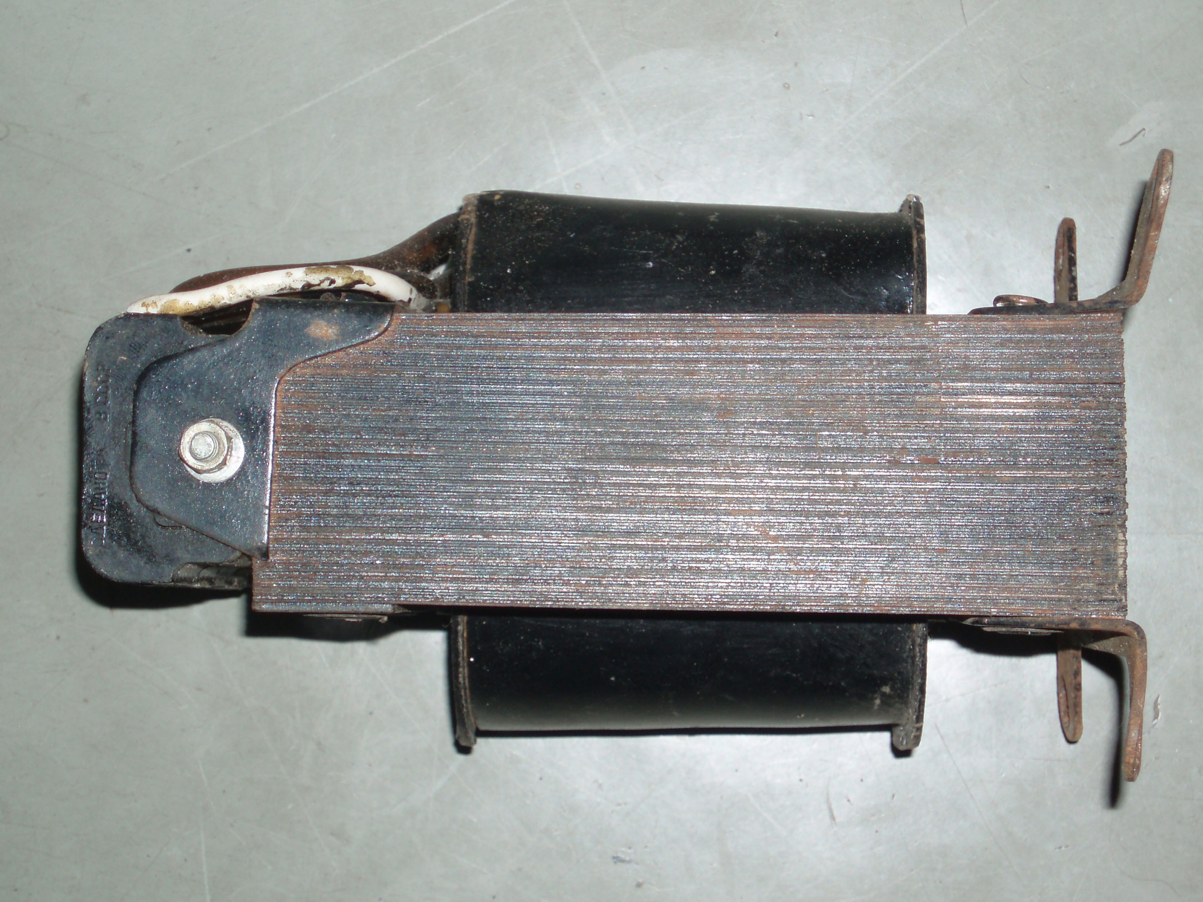

Здравствуйте.
Обрел второй трансформатор ОСО-0,25 / 36в.
Однако, при включении он достаточно заметно жужжит ! В то время как его собрат (на 12в) который у меня уже долго - жужжит еле-еле слышно! Прям прислушиваться надо!
Струбцинками пережимал железо - никаких изменений!
Подскажите пожалуйста - есть ли способ дешево и сердито минимизировать звук ?

Фотографию трансформатора не мешало бы положить сюда, чтобы советовать какие шаги можно предпринять.

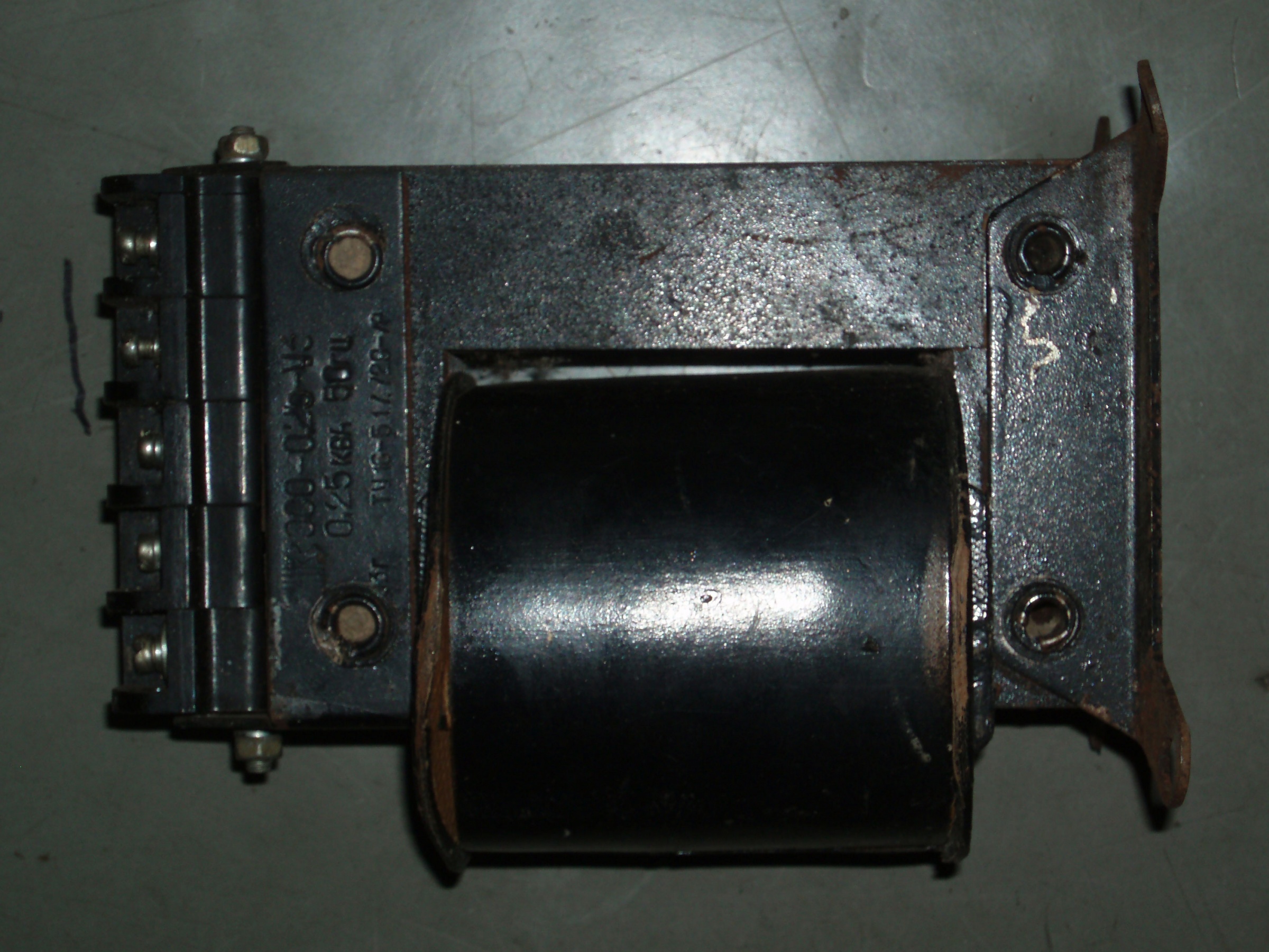

Вот, ОСО-0,25 220/36в.

Он заклёпан. Я бы попробовал сжать в тисках, и подбить клёпки.
Если каркас с обмотками ездит/болтается по сердечнику - текстолитовый клин между каркасом и железом.

Ну или как вариант разсверлить поочередно клепки - вставив и стянув шпильками. (только вот в чем смысл, если поджим углов железа 3-мя струбцинками - не дал эффекта?!)
[uquote="Андрей Бедов",url="/forum/viewtopic.php?p=3929578#p3929578"]Если каркас с обмотками ездит/болтается по сердечнику - текстолитовый клин между каркасом и железом.[/uquote]
... пальцами не сдвигается ни на микрон.
Т.е. вариант внутрикатушечной вибрации исключен? (я собственно на него думмал первым делом! ... есть на хозяйстве 25мл шеллака,... приобретенного по золотой цене...в общем пропитка всего 5кг-мового транса шеллаком меня смущает)

kolar писал(а):как вариант разсверлить поочередно клепки - вставив и стянув шпильками
Тоже можно. Только шпильки перед этим обернуть электротехнической бумагой или лакотканью. Думаю не нужно пояснять - зачем.
kolar писал(а):вариант внутрикатушечной вибрации исключен?
Этого удалённо сказать не могу. Это можно проверить только "на кошках", исключив предварительно вибрацию железа.
kolar писал(а):пропитка всего 5кг-мового транса шеллаком меня смущает
Не надо.
Если не предполагается нагрев выше 60 градусов в работе, то можно по идее прокипятить в парафине.
Но мне такой вариант не особо по душе. К тому-же, для грамотной пропитки нужна вакуумная камера.

Да наплюй пусть гудит если дым не идет. :)) Можно попробовать просунуть пластину из трансформаторной стали в какое нибудь место сердечника и вколотить молотком. В принципе это говно довольно гудючее, а если в металлическом щите стоит то щит резонирует, можно подложить под лапы резину.
По практике из этих трансформаторов редко какой не гудит.
