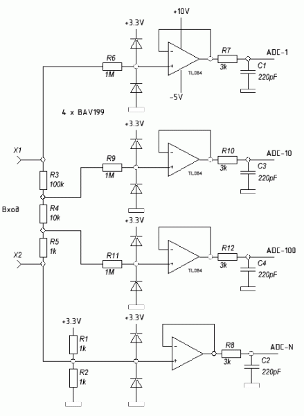

[uquote="linkov1959",url="/forum/viewtopic.php?p=4006422#p4006422"]Вот вариант входа для вольтметра на два АЦП по плюсу и минусу.[/uquote]
Вот вам заготовка входных цепей с мгновенным автовыбором предела измерения без реле, до 700-800В входного напряжения. Прецизионные резисторы во входном делителе посчитаете по своему вкусу.
Если нужен четвертый предел, можно добавить по аналогии. Входное сопротивление неизменно на всех пределах. Максимальный входной размах на первом пределе: +-1.5В. Алгоритм уже описывал в этом сообщении: https://www.radiokot.ru/forum/viewtopic ... 4#p4005894
Только в зависимости от диапазона нужно будет брать разность значений (ADC-1 - ADC-N), (ADC-10 - ADC-N) или (ADC-100 - ADC-N). Ну и естественно надо будет добавить детектор перегрузки диапазона.
Элементная база стоит копейки даже в чип-дипе. Диоды с низким обратным током, ОУ с полевиками на входе. Питание для ОУ можно сформировать на дешевых китайских DC-DC, или сделать DC-DC прямо на МК, используя пару каналов ШИМ и АЦП.
Для нормальной точности нужно озаботиться чистым питанием, качественным опорным напряжением для АЦП и уделить внимание частотной характеристике делителя и остального тракта.
