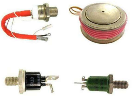

кстати хороший предохранитель для напряжений до 50..100V и 10..500mA получается из маломощных диодов вроде 1n4148 bav70 итп, ниразу не видел чтоб они не успели оборваться. это и защита от переполюсовки и предохранитель.
и если 3-5V то 1-3W zenner хватит а если 40V то какойнить bt149 c мелким зенером, если там конденсатор большой разряжать надо то и тиристор побольше, BT134 напр.
если критично падение на диоде то можно взять маломощный fet напр в sot23 - они тож отлично и быстро обрываются при многократном превышении тока. так можно делать для батарейных девайсов с током до неск A.
ну а для бОльших мощностей кмк нет проблем выбрать тиристор Изображение
так чтоб любой плавкий предохранитель или автомат или провод питания испарился :)))
и схему открывания тиристора имхо усложнять транзисторами чисто для красоты совершенно ненужно, обычно для высоких напряжений и мощных тиристоров нужен R2 чтоб zenner не успел оборваться до открытия тиристора при больших скоростях наростания помехи. конденсатор параллельно затвору тож кмк ненадо ну тока если небольшой совсем, керамику на 1uF напр, лучше побольше напряжение зеннера взять чтоб не ловило допустимые помехи.

Для защиты от переплюсовки хорошо использовать полевой транзистор - на нем падает меньше и защита не одноразовая. Схемы можно нагуглить разные.
чтоб автоматизировать процедуру конвертации
Попробуйте инвертировать цвета одним кликом.
Зеленый на черном на самом деле красиво смотрится. Но тут красота не нужна, а чтобы быстро увидеть и понять тут нужна совсем другая политра и чтобы хорошо было видно издалека. Такую схему вполне можно было бы рассмотреть даже не открывая превьюшку, если бы она была нарисована иначе, светлее и пожирнее.

Upgrader, мыж говорим про диод или fet = плавкий предохранитель, "надежность" плавкого предохранителя это звучит двусмысленно както ;)

[uquote="AlexS4",url="/forum/viewtopic.php?p=4127763#p4127763"]Upgrader, мыж говорим про диод или fet = плавкий предохранитель, "надежность" плавкого предохранителя это звучит двусмысленно както ;)[/uquote]Да я понял.
Но надежность диода или резистора в качестве предохранителя - это звучит двусмысленно.
Нет ничего надежнее настоящего предохранителя с точно известными параметрами.
Если использовать детали не по назначению то там крайне трудно гарантировать запланированную работу в разных условиях. Например холодный диод или горячий сгорят при совершенно разном токе, который может отличаться в разы. От источника питания тоже зависит, какой ток он выдает, особенно если это железный трансформаторный.
Не рекомендую извращаться :)))
и я не умею в 1 клик инвертировать палитру в gschem :?
gschem тут ни при чем. Картинку вы же экспортируете в какой-нибудь png/jpg, вот его любым другим сторонним софтом обработайте в один клик. Это не сложно и не занимает много времени. Ну если конечно получится. Может и не получиться хороший результат. Многие программы посерьезнее позволяют сохранять пресет настроек, чтобы применять их потом к множеству других картинок в один клик.

Upgrader писал(а):Нет ничего надежнее настоящего предохранителя с точно известными параметрами.
в целом я как проф разработчик конечно согласен с этим утверждением. но бывают нужны компаненты которых с нужными параметрами просто нет или они в неподходящих корпусах или они дорогие для данного применения итп. в хобби-разработках вообще не вижу проблем в использовании компанентов не по назначению а для промразработок нашел такой лайфхак)) : не документировать фичи изделия, полученные недокументированными свойствами примененных компанентов. и скажем за "странный лишний" bav70 или 7002 или резистор 33R мне нераз говорили спасибо из эксплуатации :).
зы а бывает все по дэйташитам сделано но от чиха выгарает ккерам, так что дешевле выкинуть, зато поведение точно извесно, без недокументированных свойств таксказать :)))
