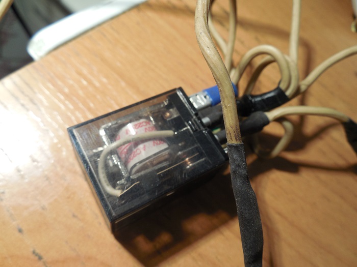

1en2, а вы тему читали? Все написано для чего и подробно
Сообщения: 2804
Сообщение 1en2 »
я читал.....но, если бы вам рассказали как надо делать, без схемы и картинок, то вы бы ничего не поняли....так и вы - на словах - одно, а в результате имеете замыкание....если бы вы рисовали, что-куда подключаете, то была бы возможность вам подсказывать...
Сообщения: 124
Зарегистрирован: Пн ноя 22, 2021 14:56:42
Сообщение bondar »
Коротит даже без нагрузки. Что вам нарисовать? Я сто раз перепроверил. 220вольт+кнопка на замыкание+нагрузка.всетпл привиденной схеме..перепутать невозможно,так как много раз проверил.

Сообщение Телекот »
Сообщения: 39197
Сообщение musor »
подозреваю что он запаралелил кнопкой катуху...или блок контактом
тогда ой...
Сообщения: 44339
[uquote="Телекот",url="/forum/viewtopic.php?p=4131037#p4131037"]
[/uquote]Ну, а я просто, дополнительно, контактные группы запаралеллил.. :dont_know:

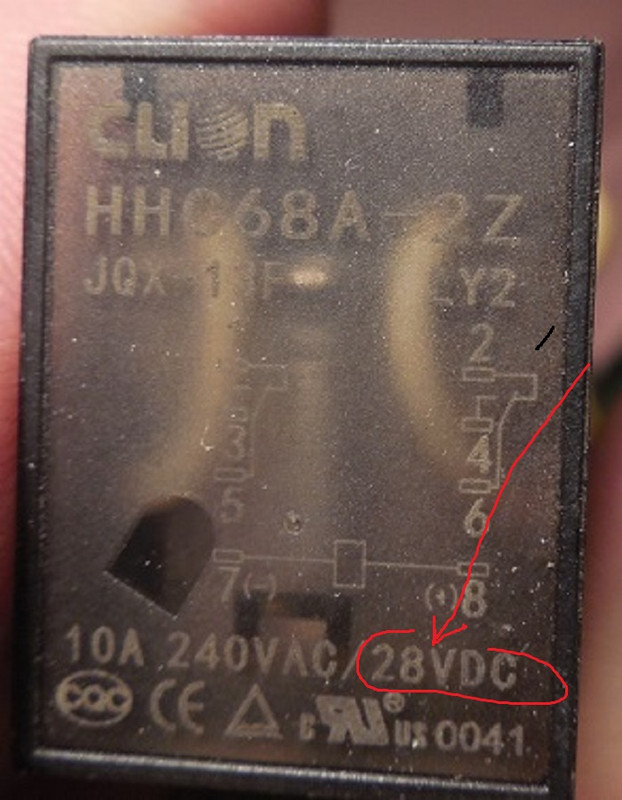

может все дело в том,что мне реле не то посоветовали. ? Щас пригляделся-там входящий 28 вольт ,вместо 220 вольт. Я не перепроверил-доверился-купил..
Сообщения: 39197
Сообщение musor »
смотри что на катухе писано то что ты читаешь это для контактоф пределное...
твое реле сбоку на савмой катухе должно быть написан220 ил 230 или 240 VAC

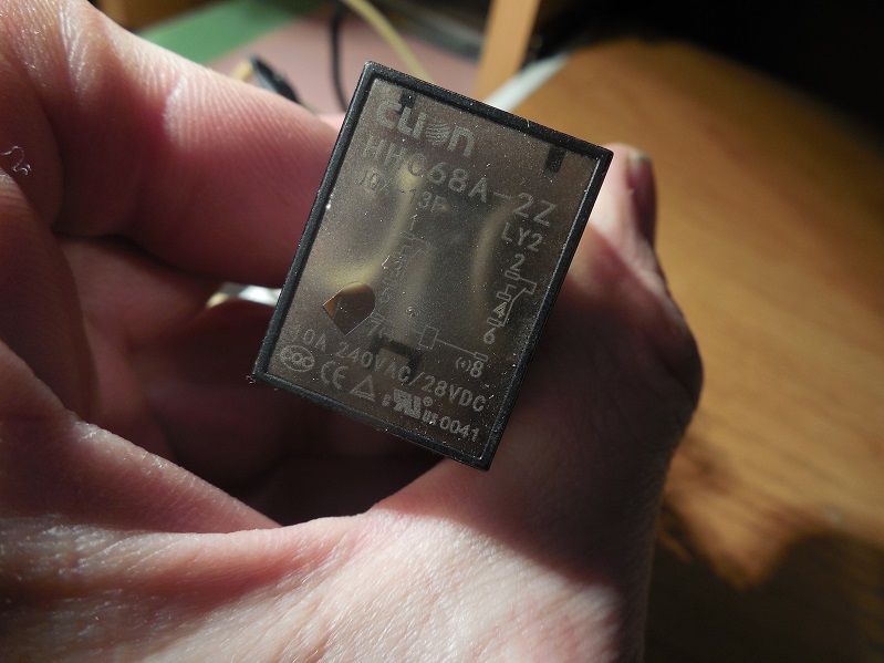

Добавлено after 2 minutes 11 seconds:
Изображение это ТОЧНО ТВОЯ фотка или скачано из инета??? зачем нам чужие фотки???
реле наверно пизда пришла...

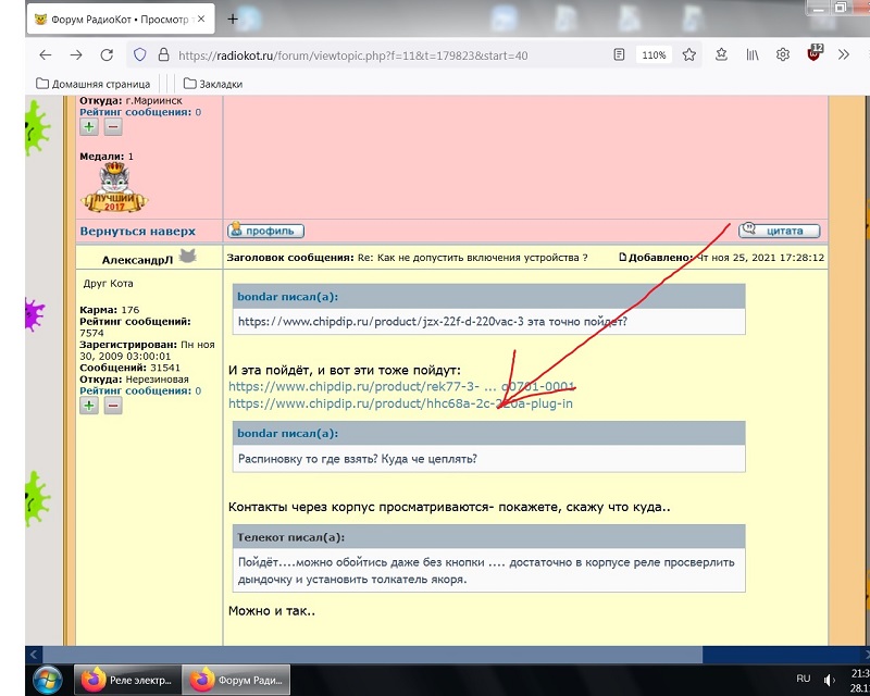

Сообщения: 124
Сообщение bondar »
это моя фотка. Сам пройди по ссылке Александра и убедись,что он мне реле на 28 вольт скинул,вместо 220 в. Все фотки МОИ

Сообщения: 19093
Сообщение Starichok51 »
28 Вольт - это для контактов, а не для катушки.
видишь, там напряжение указано через "/". 240 переменного или 28 постоянного.

Сообщения: 124
Сообщение bondar »
там даже на 7 и 8 выводы + и - нарисовано . ""Постоянка"" -не?

Сообщения: 36290
Откуда: г.Мариинск
Сообщение Телекот »
А может просто измерить сопротивление катушки, контакты 7-8. Зачем куда то ходить, проводить опасные эксперименты?
Обмотка на 220в будет иметь сопротивление около 10к, на 28в сотни Ом.
Но мне кажется что то напутано.
Сообщения: 39197
Сообщение musor »
скоре наоборот....напостоянку там работают омы на переменке реле это по сути трансформатор с КЗ ВИТКОМ

Сообщения: 781
Зарегистрирован: Чт окт 22, 2009 14:23:03
Откуда: Тростянец
Сообщение nickjust »
хай
на этой серии реле - напряжение катушки написано на самой катушке (пофигу что на коробке есть плюс и минус реле)
http://ultran.ru/sites/default/files/ca ... qx-13f.pdf
28 вольт - это коммутирующее
Если верить фото ТС - у него катушка на 220 переменка
