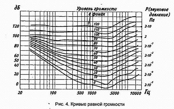

[uquote="HariusHek",url="/forum/viewtopic.php?p=4278508#p4278508"]Если бы можно было достигнуть идеала[/uquote]Аудиофилия - стремление к идеалу.
Но зачем стемиться к идеалу?
Для идеальной АЧХ нужны такие же (идеальные) уши. А они,... см. картинку, далеки от идеала. К чему стремимся? К идеалу приборному?

Занимался этим с середины 70-х годов, уже окривел от этих кривых.
Собитра и на слух испытывал разные схемы тонкомпенсированных РГ, честно сказать, ни один не вызвал чувства "глубокага удовлетварения", как тогда говорил тов. Брежнев.
После этого быстро понял, что все эти кривые - среднестатистические данные, полученные в условиях акустической лаборатории, на основе субъективных впечатлений подопытных людей со слухом выше среднего.
Со слухом у меня тогда ещё всё в порядке было, а вот комната 16 м. кв. в бревенчатом частном доме, колонки S30, это очень далеко от лабораторных условий. На слух можно было только разницу в звучании УМЗЧ услышать. А с ТКРГ явные проблемы возникали, не удавалось звуковую картинку получить, удалив из канала регуляторы тембров.

На малых уровнях громкости я наоборот - поднимаю СЧ 500-4000 Гц, с горбом на 2-3 кГц. Мне так на много комфортнее слушать. Ну и иногда немножко низ - 30-50 Гц.

Вот именно, так что все эти кривые как-то криво отображают субъективное восприятие, и ориентироваться на них я давно перестал.
