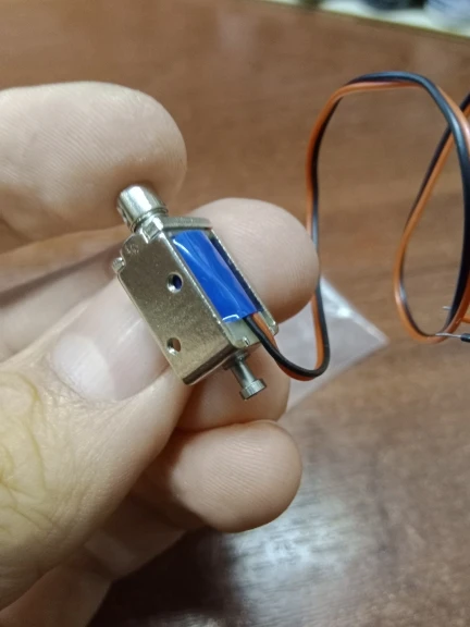

Re: Генератор пилообразного сигнала
[uquote="Ser100",url="/forum/viewtopic.php?p=4354477#p4354477"]К сожалению эта идея мне не подойдет, т.к. мне надо, чтобы зеркало совершало возвратно-поступательное движение, а не поворачивалось.[/uquote]
Тогда вместо катушек реле можно применить два соленоида размещённых на одной оси так, чтобы их штоки выталкивали друг друга. Соленоиды должны быть с торчащими с двух сторон катушек штоками, типа таких.
Либо вообще применить линейный актуатор от привода головки FDD или CD-ROM:
Или с коллекторным двигателем, типа такого. В этом случае пила не понадобится вообще.

[uquote="Andrey_B",url="/forum/viewtopic.php?p=4354585#p4354585"]Тогда вместо катушек реле можно применить два соленоида размещённых на одной оси так, чтобы их штоки выталкивали друг друга. Соленоиды должны быть с торчащими с двух сторон катушек штоками[/uquote]
Ну и чем это принципиально лучше крепления зеркала на динамике, где не надо никого выталкивать и создавать при этом микроудары, которые разрушат всю интерференционную картинку. Тем более, что большие перемещения зеркала мне не нужны и достаточно одного или двух миллиметров, но периодически их повторять.
