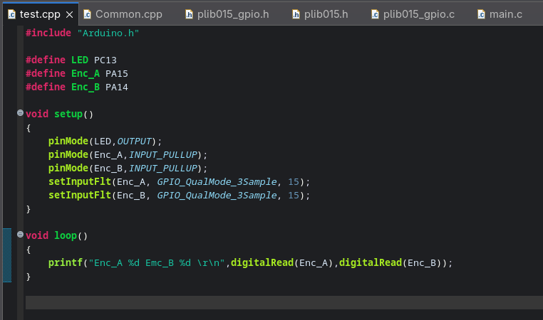

Нашел еще косячок в библиотечной (plib015) функции GPIO_PullModeConfig(). Из за нее подтяжка не работала.
Фильтра на входах GPIO штука полезная. Проверил... вроде работает. Но точнее скажу когда обработчик прерывания на ноги повешу :)

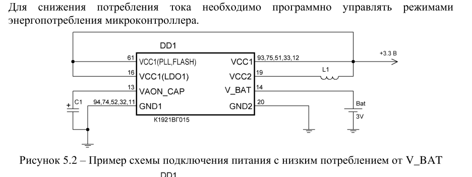

Всех приветствую!
Внезапно... накрылся PLL по непонятным причинам. Перевел тактирование на прямую от кварца. Там опция есть SYSCLK_HSE
Разобрался с прерываниями от GPIO. Тест отработал нормально. Оптического энкодера сейчас под рукой нет, баловался обычным
Контролировал 2х канальным осликом. Вроде все хорошо, ложных сработок и дребезгов не обнаружил. Тестовый скетч

Вряд ли PLL накрылся. Либо программно накосячили, либо отвалилось VDDA из-за "холодной" пайки ножки.

VDDA проверю...
В штатную процедуру инициализации PLL я не успел залезть. Вряд ли программный косяк. До вчерашнего дня все нормально было :)
PS. Проверил все питания. Нормально. Контроллер включен по такой схеме из юзермануала

Сообщения: 812
Зарегистрирован: Пн фев 16, 2026 17:30:02
Сообщение Rapra »
Теперь осталось узнать, что именно вы изменили со вчерашнего дня.

[uquote="Rapra",url="/forum/viewtopic.php?p=4793652#p4793652"]Теперь осталось узнать, что именно вы изменили со вчерашнего дня.[/uquote]
Ничего. Выяснилось что в SDK от НИИЭТ не оптимальные коэффициенты для инициализации PLL. Все работает
