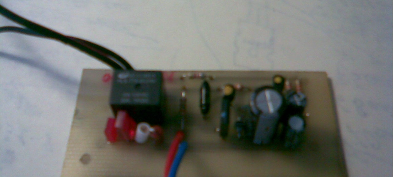

Вот допаял наконец защиту, как проверить её работоспособность?
(158.64 КБ) 1018 скачиваний

С питания провод через резистор 1ком на вход подсоелените , реле должно мнгновенно отключить нагрузку. Вообщето для начала надо проверить есть задержка подключения реле при включении аппарата, как реле срабатывает и надежно ли удерживает. Потом уж пытать на отключение.Резистор токограничевающий часом не мал по мощности?

Испытал сейчас от питания ПНа 26 Вольт, когда включаю блок питания мигает 1 раз красный светодиод и через 9-10 секунд щелчок и начинает играть музыка в колонке, это нормально?
Резистор токограничевающий поменяю потом на более мощный для испытаний и этот пока сойдёт.

Нормально работает схема. если резистор не греется сильно-можно не менять.

Задержка включения очень большая. Емкость кондера задержки какая? Лучше чуток уменьшить

Судя по фотке на 470...1000 мкф стоит.)))))))))))

470Мкф как по схеме, а на сколько поставить, и зависит ли задержка от питания а то я вместо 35 подавал 26В?

Можно уменьшить до 220мк.побыстрее будет. Но это не столь важно.Главное. чтобы при включении аппарата реле отключалось быстрее , чтобы не было щелчка в акустике сильного. А кто реле РЕН29 применяет в защите ? У меня есть тах несколько, но габариты большие и монтаж не под печатку.
