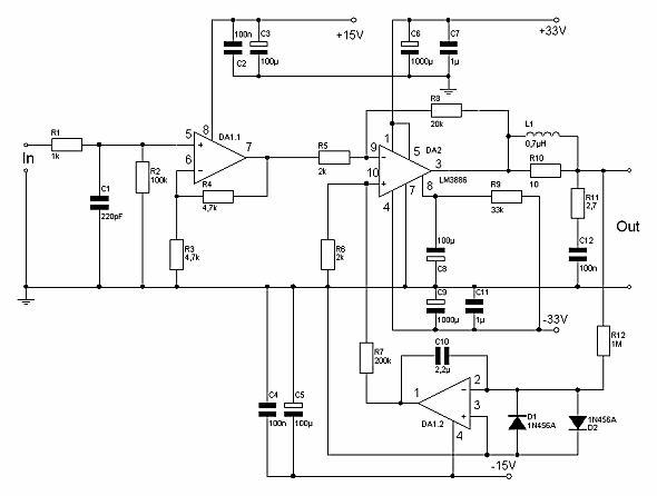

Что касается усилка, то пока рассматривается LM3886 и TDA7293. Причем, ЛМ-ка по параметрам, как мне кажется покруче. Или все-таки стоит сделать на рассыпухе?
Сообщения: 8007
Зарегистрирован: Вс ноя 14, 2010 19:24:26
Откуда: Лукалэнд
Сообщение hybroid »
Сделайте на любом из этих мощных ОУ в инвертирующем включении. При правильном приготовлении - это будет отличный усилитель.

Сообщение hybroid »
ЛМ-ка потому, что оригинальной TDA от ST вы не купите. Это вымерший вид и "кетай" штампует клоны 1:1, не отличимые по виду, лишь другое начертание шрифта, но тоже лазерном.. Что самое страшное - эти клоны даже работают, вот только доверия они всё равно не вызывают.
Схема должна быть как-то так:Изображение
Гуглите схему и печатку Lynx'а.

hybroid писал(а):Что самое страшное - эти клоны даже работают, вот только доверия они всё равно не вызывают.
Хотелось бы увидеть как выглядят левые ЛМки? И как отличить левые от нормальных.

Там написано еще, что появилась новая версия - LM4780
http://radiokot.ru/forum/viewtopic.php? ... 7#p1104647
А не боитесь развести печатную плату для нее?
Я когда создал модель LM4780 в sprint layout, то чуть не поседел.
Тестер выручит
http://radiokot.ru/forum/viewtopic.php? ... 8#p1076378
Она даже по ДШ звучит неплохо. Для начала не стоит изобретать сложные схемы.
