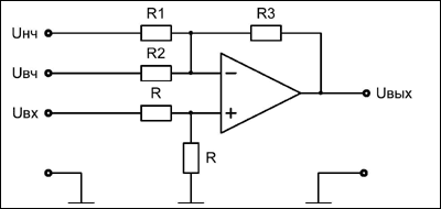

Бред так бред. Просто на просторах инета встречал варианты где диапазоны у саба и фронтов перекрывались.
За ссылку спасибо. поищу. Но изучение вещь долгая может кто-нибудь всетаки подскажет ответ на мой вопрос: как вычленить СЧ\ВЧ диапазон вычитая из общего сигнала полученый от ФНЧ. И почему такая схема Изображение не хочет работать на модели. Либо если сама идея бред то конкретно так и сказать а не посылать с умным видом далеко и надолго.

Это сумматор, после этой схемы ставиться LPF нужного прядка с необходимой частотой среза, а то что подписанно по входу СЧ ВЧ ВХ это точно бред ..... :)) R1 R2 вход под стерео сигнал назовём его входом низкого уровня, плюс ОУ посади на минус.

aknodik писал(а):Это сумматор, после этой схемы ставиться LPF нужного прядка с необходимой частотой среза, а то что подписанно по входу СЧ ВЧ ВХ это точно бред ..... :)) R1 R2 вход под стерео сигнал назовём его входом низкого уровня, плюс ОУ посади на минус.
Что сумматор это понятно только в той статье ему другая роль отводится (мастеркит. ссылка выше) Суть описывается как получить на выходе согласованый СЧ вычитая из исходного сигнала, сигналы полученые после ФНЧ и ФВЧ. Если бред то вызывает удивление что они продают соответствующие (вероятно работающие) наборы "Активный трехполосный фильтр". Принципиальная схема не прилагается :)
Меня этот вопрос интересует не для саба. Просто есть в наличии хорошие динамики и хочу сделать колоны подключив их биампингом, вот и выбираю оптимальный вариант фильтров. простые ФВЧ и ФНЧ сделать не проблема просто мастеркитовская идея показалась интересной вот и пытаюсь разобраться.

Домучил я этот мультисим- капризный зараза :) Вобщем моделька заработала. Поставил ФНЧ за ним "вычитающий самматор" (ВС) и простой суматор который складывал то что после них получалось. После ВС получился сигнал почти как с обычного ФВЧ и после общего сумматора сигнал с ровненькой АЧХ и ФЧХ. Осталось организовать полевые испытания, так как некоторые вопросы всеже остаются в частности как это дело будет звучать на стыке...

А чего извращаться если можно просто повесить фильтр обычный на саттелиты? Их и надо стыковать в узкой полосе стыковки. А схемы с большим перекрытием просто неправильно сконструированы. А мастеркит много чего может навалять. Так что лучше не мучайтесь и пользуйтесь проверенными решениями - точно заработает сразу и как надо)
