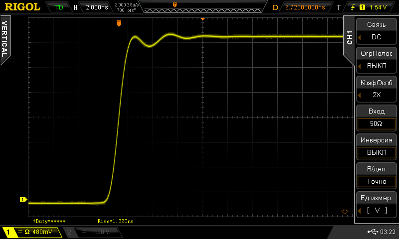

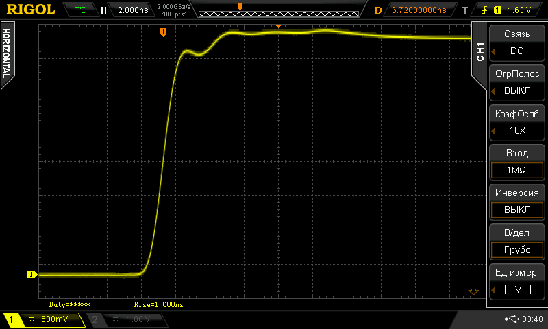

[uquote="add.ocean",url="/forum/viewtopic.php?p=4565384#p4565384"]Плюс, извечный вопрос, вы смотрите меандр от источника с каким выходным сопротивлением - это тоже влияет на выбросы. Калибруют пробники от 25Ом, если это цифровые выходы по типу 74AC - там выходное около 15 Ом, TTL - там вообще несимметрично.[/uquote]
Генератор - осциллограф (без кабеля) при разном входном сопротивлении, кривые имеют разные фронты.
Если МегаОмный скрин сравнить с родным щупом 1:10, то требуется небольшая коррекция.
Как и 50 Омный делитель, тоже нужно корректировать.
ХОТЯ, МОЖНО ПРОСТО ЗНАТЬ СВОИ ЩУПЫ И ИХ НЕБОЛЬШИЕ АРТЕФАКТЫ...
