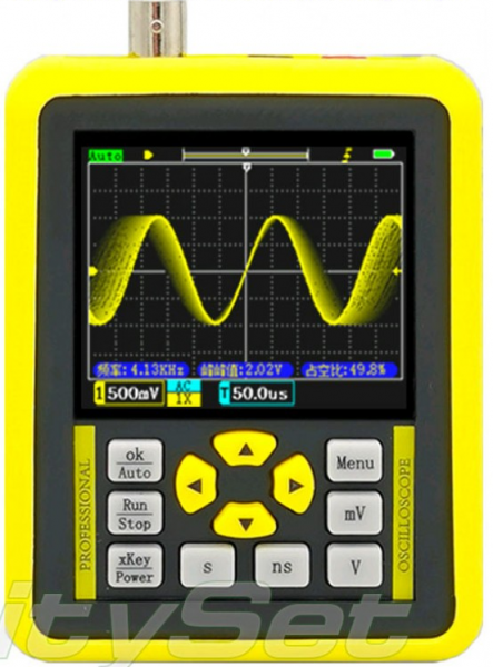

Сообщение aknodik »
Чешу репу, с учетом своих запросов хотел Hantek dso2c10, а тут увидел видео о Owon HDS2202. Еще и мобильный, что удобно по столу дома тягать, и подвис с выбором. На сегодня хватает DSO 1511G. Или Овон брать и dso продать, или Hantek и dso оставить. Запутался
Сообщения: 6673
Откуда: Протвино
Сообщение AlexS4 »
у HDS2202 нет энкодеров, меня такое дико напрягает. сразу непробуя скажу что без энкодеров или тачскрина с удобным UI не получил бы удовольствия :dont_know:
dso2c10 - тож неприятность с задержкой отображения, меня дичайше бесит когда щупом шаришь по разным местам. (пользуюсь иногда таким, выше подробно писал )
но конечно зависит от списка задач, например и то и другое совершенно несущественно если осцил чаще используется как предварительно настроеный индикатор спокойного сигнала (который не надо часто заново ловить ручками)

[uquote="aknodik",url="/forum/viewtopic.php?p=4599015#p4599015"]увидел видео о Owon HDS2202[/uquote]
Помнится, у него 2х1 GSa/S, что не отображено в характеристиках.
Плюс, запасной мультиметр.
Минус, малый экран. Не сравнить со стационарным, по количеству отображаемой инфы о кривой.
Добавлено after 5 minutes 39 seconds:
[uquote="aknodik",url="/forum/viewtopic.php?p=4599015#p4599015"]На сегодня хватает DSO 1511G.[/uquote]
[uquote="AlexS4",url="/forum/viewtopic.php?p=4599051#p4599051"]у HDS2202 нет энкодеров, меня такое дико напрягает.[/uquote]
:shock:
Я бы взял стационарный, но не Хантек. За 230+$ (новый HDS2202) уже можно что-то повыбирать.
Иногда, на Авито за 20-25К руб. встречаются неплохие б/у DS1054Z. Многим, взамен подавай планшет и 12-бит...

Сообщение aknodik »
AlexS4, artur008 спасибо. Я не лезу выше коме работ любительских с ИИП и УМЗЧ, особенно в процы и так далее, хотя и своего мелкого хватило DSO 1511G для ремонта ресивера. Да, он очень мелковат и часто нужен второй канал, я бы сказал довольно часто (с гальвано развязкой между каналами вообще было бы Пестня :music: ). Я бы с радостью взял, что нить из 1054 но, удобен мелкий в виду своего домашнего рабочего места. :).
По задержке в Хантеке читал конечно. Что касается б.у. на Авито даже и не знаю, не сторонник сложных электронных устройств еще и бу. Это черный ящик удачи.
