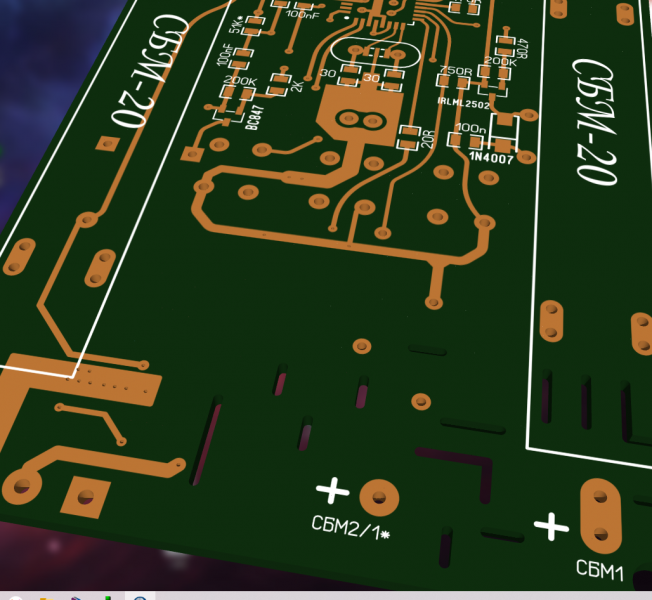

как в спринте пропилы делать для электрически пробивных мест ?
отверстия овальные научились, теперь нужны ПРОПИЛЫ !! :)
Сообщения: 1367
Сообщение Croma »
Так как овальные отверстия сверлятся овальными сверлами
то для пропилов нужны прямоугольные.
Вообще то пропил это овал с большим расстоянием между фокусами.
21.lay6

[uquote="jn79",url="/forum/viewtopic.php?p=4665262#p4665262"]как в спринте пропилы делать для электрически пробивных мест ?[/uquote]
Линией контура необходимой толщины
Сообщения: 835
Зарегистрирован: Ср окт 10, 2007 10:54:35
Откуда: Омская обл
Сообщение jn79 »
в гербер просмотрщике не отображается как надо и на сайтах производителей ПП тоже
Croma, а на производстве как ? принимают ?
и как вы это сделали ? :) их же там сотня и все друг к дружке в ручную ?
P.S. нашёл, но теперь вопрос - примут или не примут такой паз

[uquote="jn79",url="/forum/viewtopic.php?p=4665374#p4665374"]P.S. нашёл, но теперь вопрос - примут или не примут такой паз[/uquote]Примут такого рода паз с использованием линии контура. Не знаю на сколько Вам их много необходимо, но сделают точно все,которые обозначены в файле без доп. оплаты

да я быстро нашёл, редко пользуюсь просто массивами (версия англицкая у меня)
в просмотрщике нормально отображается, попробуем
в гербер когда переводим то эти отверстия нормально в паз сливаются, стенки гладкие

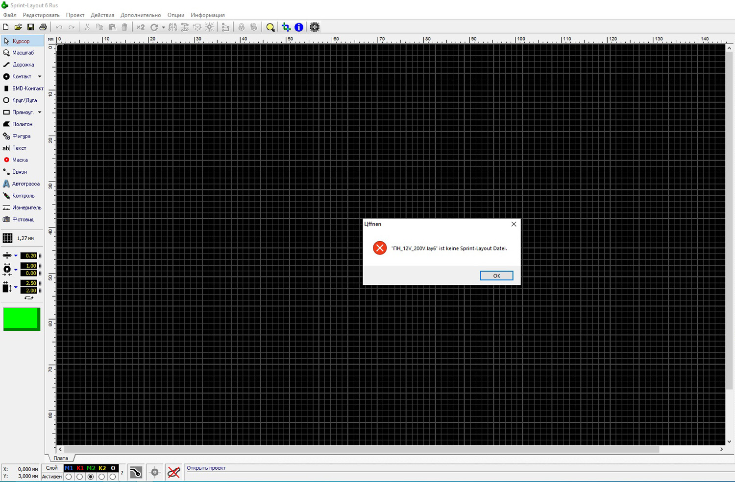

Доброе утро! Отключили электричество когда была открыта программа. После включения пропало всё что было нарисовано. открывает как новую страницу, хотя место занимает как с рисунками плат.
Что случилось и как вернуть всё что было нарисовано?

а резервная копия делалась ? с расширением .bak ?

Сообщение Сергеj »
В том то и дело что не делались копии.

Значит ничего не восстановить.

[uquote="Сергеj",url="/forum/viewtopic.php?p=4670476#p4670476"]В том то и дело что не делались копии.[/uquote]
Зачем делать копии? В этой программе есть функция "автосохранения", когда программа сама делает через некоторые промежутки времени файлы с расширением .bak , по которому происходит восстановление файла. Работала ли она у вас? Если нет, то не восстановить. На будущее - настройте эту функцию, чтобы снова не "попасть".
P.S. В моей версии по умолчанию функция автосохранения отключена... :o
