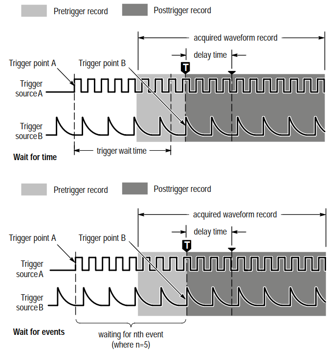

[uquote="artur008",url="/forum/viewtopic.php?p=4616163#p4616163"]
На какой пункт смотреть?
Хде настраивается уровень триггера "другого" канала?[/uquote]
Перевод правого нижнего пункта в таблице:
"Установка источника, связи, среза и уровня для триггера В.
Эти настройки не зависят от аналогичных настроек для триггера А.
Смотри страницу 3-55 для описания этих пунктов меню."
В указанном пункте можно для разных триггеров выбрать разные вертикальные каналы. 3-55:
ну и продолжение на 3-56.

УМЫЛ!
Видать, нужная штука! Это перекочевало в последующие итерации осциллографов Тектроникс?
[uquote="Andrey_B",url="/forum/viewtopic.php?p=4616162#p4616162"]привет от С1-99[/uquote]
Или TDS3000 ближе к ЭЛТ, чем к ЦО?..

[uquote="artur008",url="/forum/viewtopic.php?p=4616168#p4616168"]Это перекочевало в последующие итерации осциллографов Тектроникс?[/uquote]
Х.з., скорее всего в старших моделях есть. А вот то, что китайцы экономят на программной обработке результата измерения даже в своих старших моделях - удручает.
[uquote="artur008",url="/forum/viewtopic.php?p=4616168#p4616168"][uquote="Andrey_B",url="/forum/viewtopic.php?p=4616162#p4616162"]привет от С1-99[/uquote]
Или TDS3000 ближе к ЭЛТ, чем к ЦО?..[/uquote]
Не, самый что ни на есть ЦО. Просто аналоговые скопы тоже бывали со сдвоенными развёртками. Не знаю, выпускаются ли такие сейчас.

[uquote="Andrey_B",url="/forum/viewtopic.php?p=4616152#p4616152"]Видимо Georg71 имел в виду одновременную синхронизацию с обоих каналов:
[/uquote]
Вы привели картинку А-В триггера. Эт не совсем то.
TDS3000 имеет "альтернативную" синхронизацию, которая фактически делает из одного скопа 4 независомых.

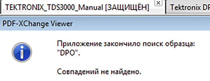

[uquote="Georg71",url="/forum/viewtopic.php?p=4616225#p4616225"]Смотреть в мануале нужно (картинки из которого вы постили). Страница 3-67[/uquote]
Добавлено after 5 minutes 19 seconds:
[uquote="Georg71",url="/forum/viewtopic.php?p=4616225#p4616225"]И почему "отсутствующее DPO"? Вполне себе присутствующее.[/uquote]

[uquote="artur008",url="/forum/viewtopic.php?p=4616234#p4616234"][uquote="Georg71",url="/forum/viewtopic.php?p=4616225#p4616225"]Смотреть в мануале нужно (картинки из которого вы постили). Страница 3-67[/uquote]
[/uquote]
Совсем старый и невнимательный стал:-(
У меня "бэшка" есть (3054B), потому чёт и стормозил, сравнивая с предыдущей TDS3000 серией. В обычной 3000 нет ни "фосфора", ни независимой синхронизации от всех каналов...

[uquote="Georg71",url="/forum/viewtopic.php?p=4616242#p4616242"]У меня "бэшка" есть (3054B), потому чёт и стормозил, сравнивая с предыдущей TDS3000 серией. В обычной 3000 нет ни "фосфора", ни независимой синхронизации от всех каналов...[/uquote]
Было 400-3000 осц/с в 2000 году, а стало 700-3600 осц/с в 2006 году.
Хочешь, на вашем TDS3054B не найдём "цифровой фосфор", будет как первая часть руководства по отбраковке скопов?
Я его уже не нашёл в даташите на сайте Тектроникса. Нет его там, не расстраивайтесь.
Три буквы DPO при скорости 3600 осц/с -
Я же указывал, TDS754 имеет 200К осц/с в режиме DPO - не хватает, чтобы правильно показать ПЦТС.
У старой "четвёрки" DPO(МDO) - 50К осц/с и скрин радует, но нужно видео для подтверждения. Фоточки и я умею наделать правильные...

[uquote="Georg71",url="/forum/viewtopic.php?p=4616261#p4616261"]"Старый" - это TDS754, а серия DPO - эт уже вполне современые скопы.[/uquote]
Не позорьтесь, в вашем "*ламе" даже упоминания на DPO нет в мануале, за-то в даташите и в описании на сайте Тектроникса есть. Т.е. он (фосфор) как бы есть, вот только кнопки такой нет. Извините - вынудили...
200К осц/с это даже сейчас очень круто!!!!!!!!!!!!!!!
В TDS754D отдельная кнопка "DPO".
