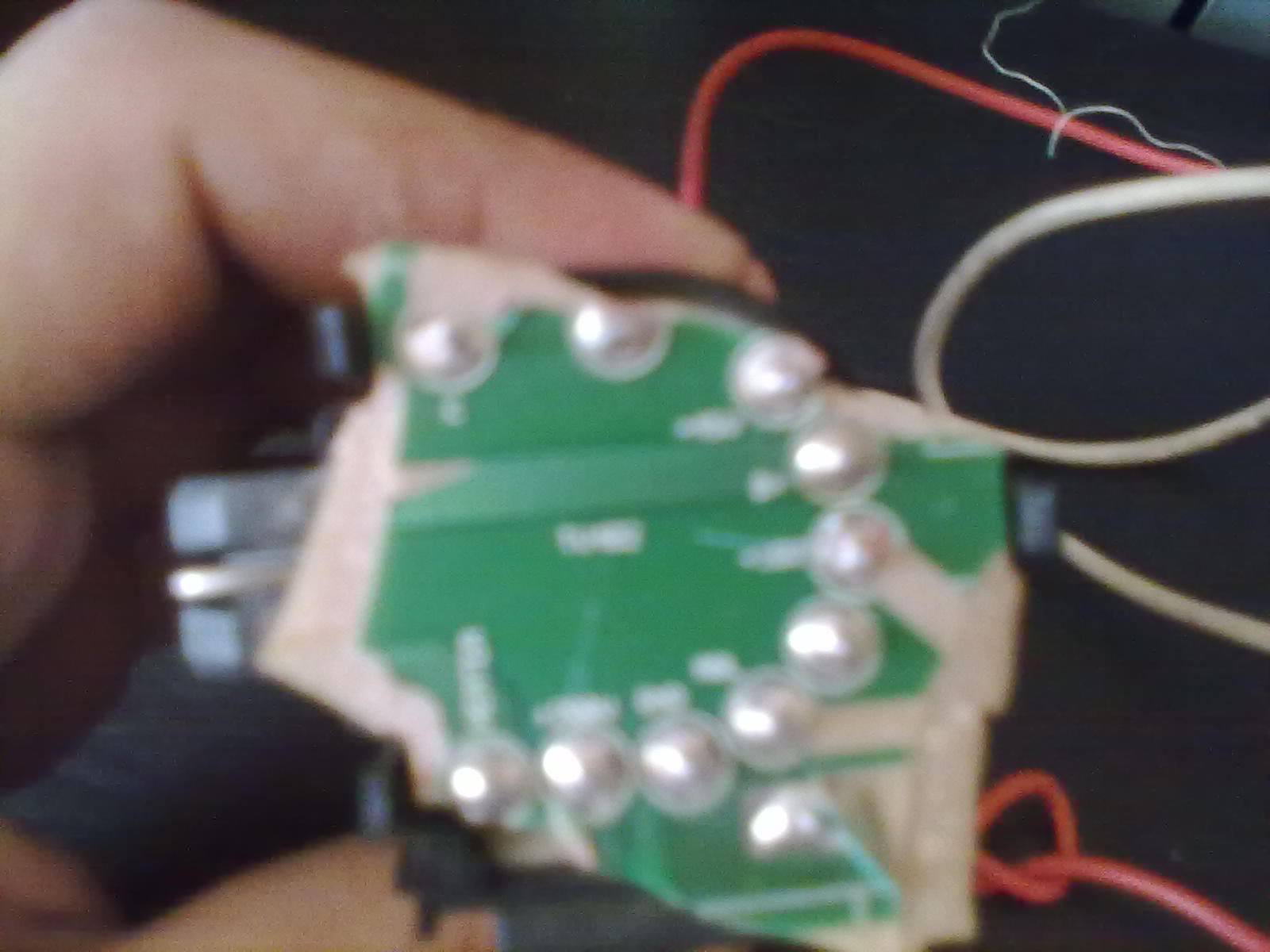

МНЕ БЕЗ РАЗНИЦЫ СКОЛЬКО ОН БУДЕТ КУШАТЬ МНЕ ПРОСТА НАДО ПОЛУЧИТЬ НЕ МЕНЕЕ 5 КВ для запитки теслы здесь фото теслы и трансовrus084 писал(а):сначала обьясните , вам нужен блокинг или 555 или полумост ?

спасибо конечно но я таки не понял мне просто надо ткнуть пальцем куда и что включить чтоб он мог пустить дугу хоть1 смvgg60 писал(а):Забиваете в Гугль название первого трансформатора: FSA36012M и смотрите ссылки: вот, например, вторая ссылка в поиске: http://www.novoelectronica.ru/catalog/k ... sa-36012-m Есть фотография, замена на аналог HR7880finit333 писал(а): МНЕ ПРОСТО НУЖНО ЗНАТЬ КАК ПОДКЛЮЧИТЬ ИМЕННО ЕТИ ОНИ С УМНОЖИТЕЛЕМ В ОДНОМ КОРПУСЕ ПОЖАЛУЙСТА ОБЪЯСНИТЕ МНЕ ДУРАКУ Я НИЧЕРТА НЕ ПОНЯЛ

На сколько я знаю, никаких умножителей в подобных трансах нет. Там на выходе ВВ обмотки просто диЙод стоит. Если пустить дугу от более менее мощного преобразователя, то диод пробьёт и всё. И получим переменку. Я пробовал подобные трансы запускать от полумоста, первичку мотал проводом около 0,3-0,35 (другой не влазит). Греется, конечно, долго не подугаешь. Второй конец вторички ищется "на ощупь". От которого вывода дуга больше, тот и есть второй конец ВВ обмотки
Штатную первичку не подключал, т.к. во-первых, хз, где она, во-вторых, не мало ли там витков для полумоста?
Чтоб не маяться такой фигнёй, лучше взять нормальные ТВС, где с выводами всё понятно.
Конечно, полноценного умножителя с конденсаторами там нет. Но, если посмотреть на схему подобного трансформатора, то можно увидеть, что вторичная обмотка разбита на несколько секций, которые соединены между собой диодами. И, фактически, как раз и получается умножитель. То есть, диод там не один, а несколько. Например, в трансформаторе AT207910A таких диодов три и вторичка разбита на три секции. По-моему, есть и четыре. Но утверждать наверняка не буду - не помню.Философский Кот писал(а):На сколько я знаю, никаких умножителей в подобных трансах нет. Там на выходе ВВ обмотки просто диЙод стоит. Второй конец вторички ищется "на ощупь". От которого вывода дуга больше, тот и есть второй конец ВВ обмоткиШтатную первичку не подключал, т.к. во-первых, хз, где она, во-вторых, не мало ли там витков для полумоста?
Если известна марка трансформатора, то в интернете с большой вероятностью можно найти схему для подключения трансформатора. И по этой схеме легко подключить его в схему однотактного обратноходового преобразователя. Высоковольтный вывод искать совсем нетрудно - самая толстая изоляция и присоска к кинескопу на его конце. Думаю, даже идиоту понятно будет. Второй конец этой обмотки чуть сложнее, но по схеме это сделать легко. Считать же до десяти - двенадцати все умеют? Полумост к таком трансформатору подключать бессмысленно, поскольку будет работать только один транзистор. Второй будет работать вхолостую - встроенные диоды не дадут. Витков в первичке для полумоста может быть и достаточно, но прокладка между половинками сердечника мешает сильно - в десятки раз уменьшает индуктивность первички и в ней будет раскачиваться очень большой реактивный ток, с которым непонятно что делать. В общем, идиотская схема и конструкция получается, когда двухтактный генератор (полумост) подключают к однотактному трансформатору с диодами внутри. Наверняка с ней проблем будет больше, чем выгод. Я бы даже не стал браться за такую схему, чтобы потом пытаться разобраться во всех выкрутасах, которые эта схема может выдать. Обычно хватает проблем и в правильно рассчитанной и сконструированной схеме.

Собирай блокинг, тут обсуждали http://radiokot.ru/forum/viewtopic.php? ... 19&start=0 , схема свыше кривая(недоработанная). У тебя 5 тдкс судя по фотам, снимаеш ферриты ( если снимаются, аккуратно) собираеш каркасы (3шт вместе например) мотаеш первички и вторичку высоковольтную сам ( судя по фото теслы проволока у тебя есть).( Если долго мучатся что нибудь получится).(выход вв транса начинай с витков 50 и максимум до 1000( а так орентируйся на сопротивление около 300 Ом(всё же зависит от диаметра проволоки), может и пробить, зависит от коэффициента передачи виток на вольт).
Не знаю, будет ли эта схема работать... Где-то я такое видел. Она, в принципе, неправильная, хотя, если транзистор не пробьёт, то он ВОЗМОЖНО будет работать в режиме лавинного пробоя... хотя, хз... Лучше этим не маяться и попусту не тратить время, а собрать сразу труЪ полумост!

R1 18-20кОм 4-5Вт. Микра - IR2153. VD5 - UF4007 ЭТО ВАЖНО! Можно другой такой же или более быстрый диод. Параллельно конденсатору С1 я добавил плёнки суммарной ёмкостью около 2мкФ. Ближе к фетам - ёщё одна плёнка и керамика 10нФ. на конденсатор С4 следует обратить особое внимание! Лучше ставить танталовый на напряжение около 25В (на всякий случай) и ёмкостью 10мкФ, но не более 20мкФ. Если тантала нет, то можно поставить электролит, шунтировав его плёнкой на 100нФ. Диодный мост брал KBPC2510. Его лучше прикрутить к маленькому радиатору. Феты лучше брать сразу IRFP460 или подобные. Чем мощнее, тем лучше. Не скупиться на хорошие феты!!! Т.к. плохие взорвутся и потратите только больше денег и нервов! Дальше собираем вышеприведённую схему БЕЗ фетов и резисторов R3, R4.
Дальше смотрим на эту схему: http://s019.radikal.ru/i622/1204/1e/8c7b77532a25.gif
На всю ахинею слева не смотрим. Нас интересуют транзисторы VT1, VT2, VT3, VT4. И Конденсаторы С8, С9, которые их шунтируют. Тразисторы - BC639 и BC640. Главное - не перепутать! Один ПНП, второй НПН! Конденсаторы, шунтирующие транзисторы могут быть от 220нФ до 470нФ 63В. Дальше цепляем эти повторители к уже собранной предыдущей схеме. Точки соединения эмиттеров транзисторов - к затворам фетов ЧЕРЕЗ РЕЗИСТОРЫ 10-15Ом. Так же обратите внимание, что коллектор VT4 цепляется к КАТОДУ диода около ирки, а коллектор VT2 - к АНОДУ! Ещё я добавил в схему обратные диоды на феты HER307 (они цепляются катодами к стокам, анодами к истокам). А, чуть не забыл... В разрыв плюса диодного моста и плюса кондера по питанию цепляем термистор где-то на 5-8 Ом и не менее 5А. САМОЕ ГЛАВНОЕ: Запускать сразу от СЕТИ, а не через какие-то там ЛАТРы!!! Ирка глюкнет от недостатка тока и порадует вас взрывом вместе с фетами!!!
Конденсатор контурный, к которому цепляется один вывод первички трансформатора, лучше взять полипропиленовый или типа того. На худой случай можно и К73-17. у меня с ними работает. При сборке стараться, чтобы силовые провода/дорожки НЕ ПЕРЕСЕКАЛИ низковольтные провода, те, которые идут от микросхемы!
Ну, вроде всё... Фффухх... Целое пособие по сборке полумоста составил
Удачи в сборке!
