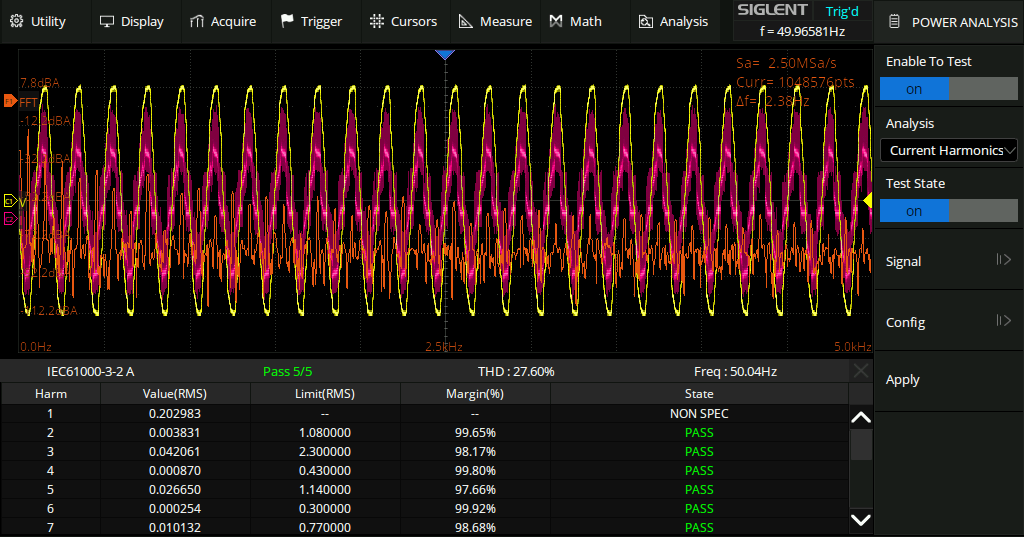

[uquote="Alex-e4334",url="/forum/viewtopic.php?p=4691600#p4691600"]SDS804X-HD (2Gs 200Mhz 100Mpt 50000р)
- HDMI(кому то может важно)[/uquote]
Да, тебе же и будет важно! Если "первичку" в БП не смотреть, то очень удобно.
7" перегружен инфой. Если на DS2000A на 8" экране кривая и четыре измерения, то у SDS800X-HD чуток поболе, мягко говоря.
Уже говорил, возьми скрин с экрана и масштабируй до 7" на мониторе. Прослезись...

[uquote="artur008",url="/forum/viewtopic.php?p=4692260#p4692260"][uquote="Alex-e4334",url="/forum/viewtopic.php?p=4691600#p4691600"]SDS804X-HD (2Gs 200Mhz 100Mpt 50000р)
Уже говорил, возьми скрин с экрана и масштабируй до 7" на мониторе. Прослезись...[/uquote]
Скрин на пробу...
Скрин на пробу...
