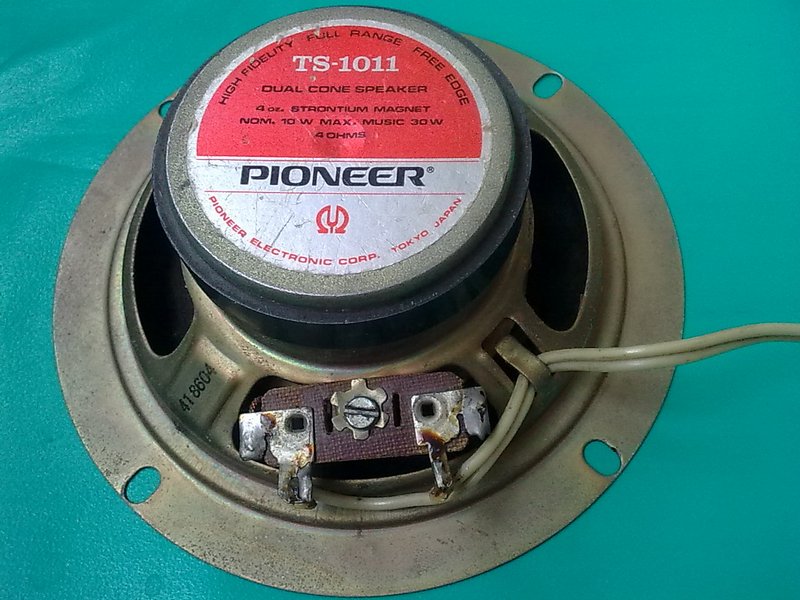

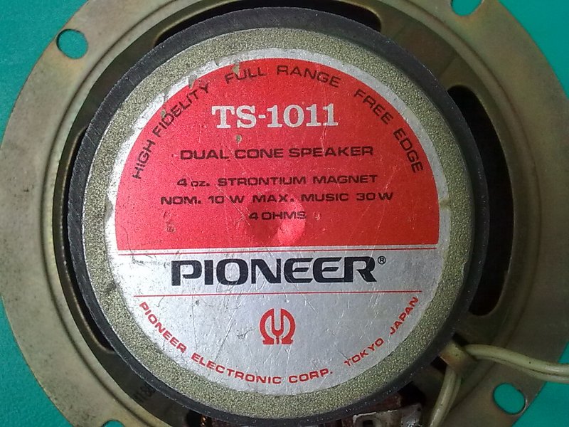

Devilinall писал(а):усилителя автомобильного с заявкой 120 Ватт на канал (реально отдает близко к этому, судя по обзорам)
Судить нужно не по обзорам, а взять амперметр, включить его в разрыв питания усилителя, и подать на вход синусоиду.
Если усилитель при напряжении 12V с учётом его КПД потребляет ток порядка 30 А, то он возможно и выдаст 240W (120W на канал).
А то судя по обзорам в тырнетах, у многих КПД получается 300-800% :)))
Devilinall писал(а):на динамиках с рмс 110Вт, подавая синус 300Гц. Прием известный, хорошо слышно изменение звука при появления клиппинга. В итоге один динамик дал дуба. Действовал так: на магнитоле по обзорам чистый сигнал до 28 делений, я выставил на 28, а затем плавно добавлял гейн усилка.
Деления откалиброваны в удавах или попугаях?
Devilinall писал(а):Можно ли синусом на такой частоте сжечь динамик?
С дуру можно и хуй сломать. ;)
Devilinall писал(а):Просто у меня закрадывается сомнение, что припиздел производитель динамиков про рмс. Динамик 16 см, если что.
У меня давно лежат старые настоящие (не китайские) Pioneer, по размерам примерно как ваши с честными характеристиками, номинальная мощность 10W, максимальная 30W, ну не как не 110W, как говорится - найдите отличия:
