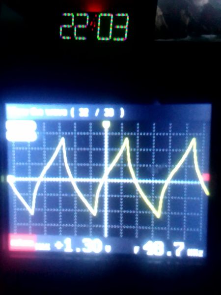

Подскажите по осциллограмме первичной и вторичной обмотки на вершине полки идёт завал,это насыщение сердечника или нехватка ёмкости последовательно с первичной обмоткой,питал все это от латра напряжение сетевое входное 120 вольт нагрузка 6 ампер,при 220 и нагрузке 18 ампер картинка аналогичная только выбросы больше
Первичка
Вторичка
Замеры формы тока первичной обмотки шунт 1 ом
Первичка
Вторичка
нехватка ёмкости
