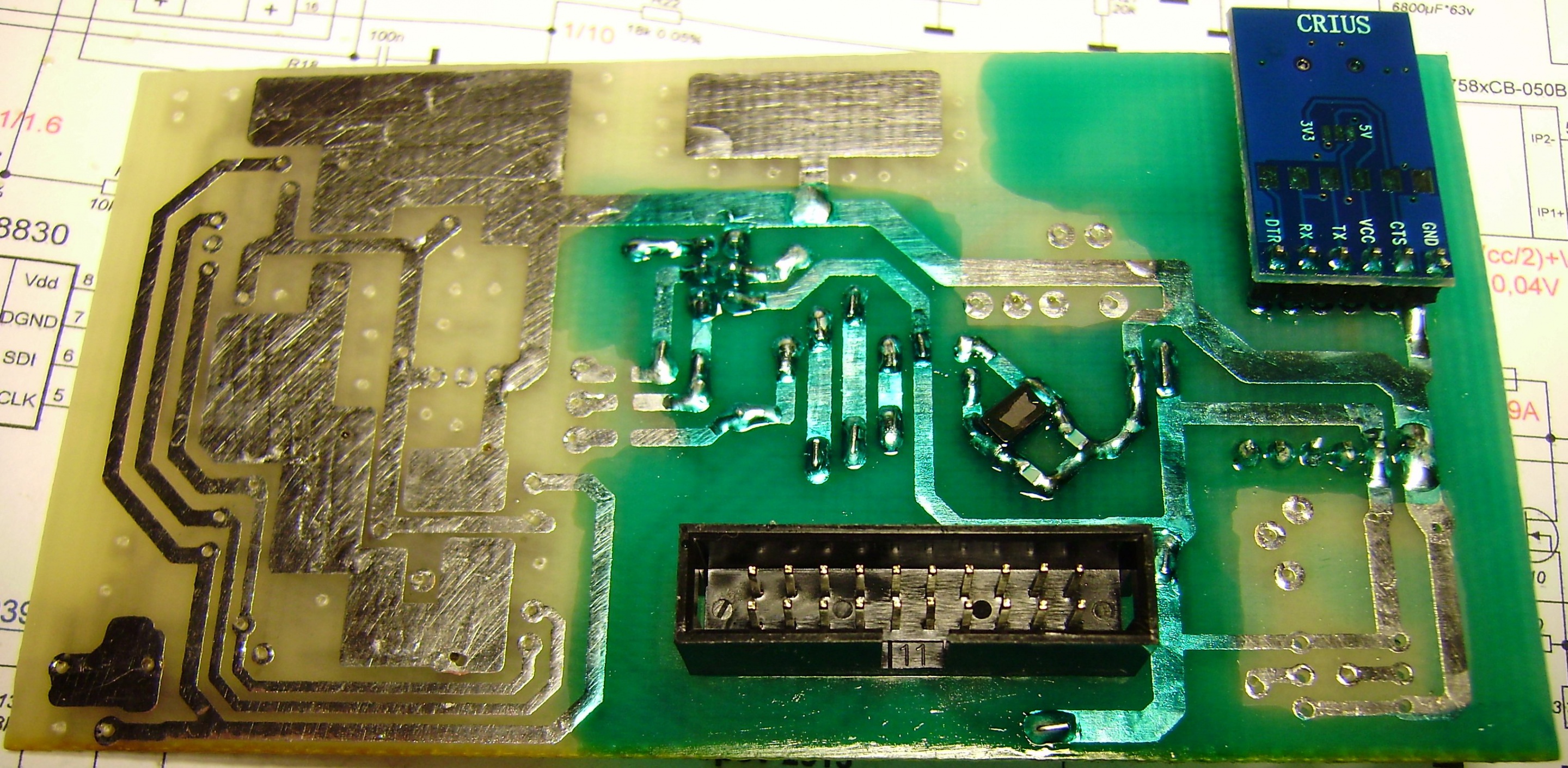

Здравствуйте. Заинтересовала Ваша печатка в SPRINT LAYOUT выложенная в 43 посту.
Хочу повторить эту СУПЕР зарядку.
Не понятно назначение некоторых выводов разъема, ведь вывод 41 PC(A14)не задействован в МК а так-же тр-р расположенный возле указанного разъёма
или я что-то пропустил?
Скриншот прилагаю.
И еще если можно то выложите печатку клавиатуры и индикации.
С уважением, Виталий

По поводу транзистора - разобрался, это наверное индикация подключения к USB.
Но какое отношение имеет вывод вывод 41 МК не задействаваный в принципиальной схеме?
И еще на указанном скриншоте на контактах разъёма имеется
делитель из 27кОм и 680 Ом. какое его назначение.
А по поводу плат просьба остается.

41 контакт МК зарезервирован на подсветку дисплея,
пока не поддержано в ПО,
этот транзистор, а так-же резистор 10К и 4.7К, из той-же оперы.
дело в том что это управление подсветкой уже есть платах с дисплеями с ё-бэй.
В схемах это есть, смотреть 8-ю версию ЗУ-приставки, модификации 8_0 и 8_3_e-bay,
в модификации 8_3 управление подсветкой заменено на один резистор.
Что касается резистивного делителя - это скорее всего контрастность дисплея,
вместо подстрочного резистора на 10К
печатки дисплея, я так понимаю нет, дисплей просто припаивается к плате DSL, с обратной стороны,
обрати внимание что разводка для дисплея WH1602L (с буквой L)
- у него контакты 15 и 16 (подсветка) со стороны первого контакта.
14 13 12 11 10 9 8 7 6 5 4 3 2 1 15 16

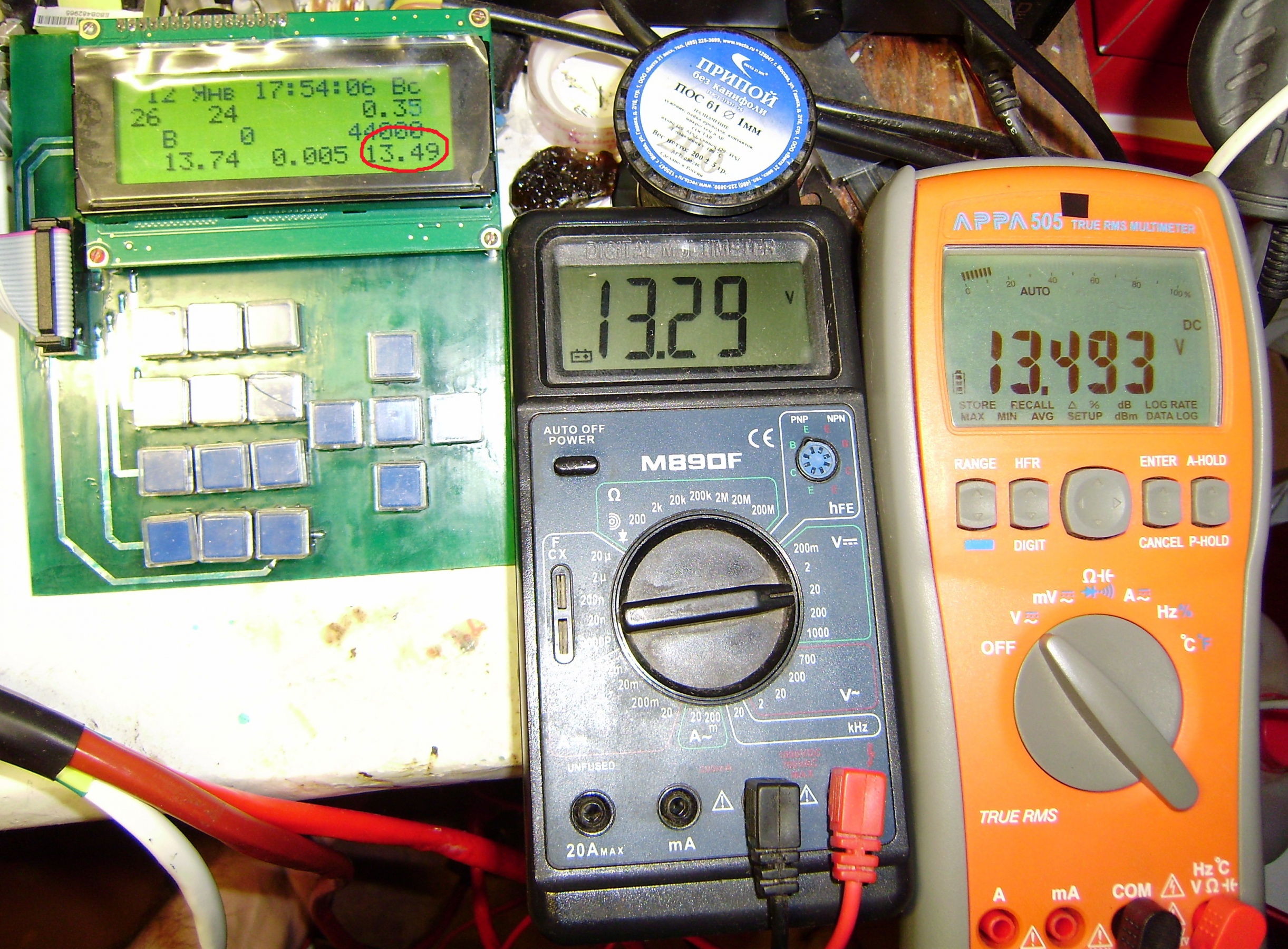

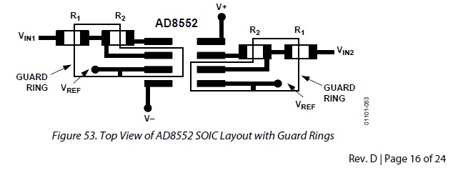

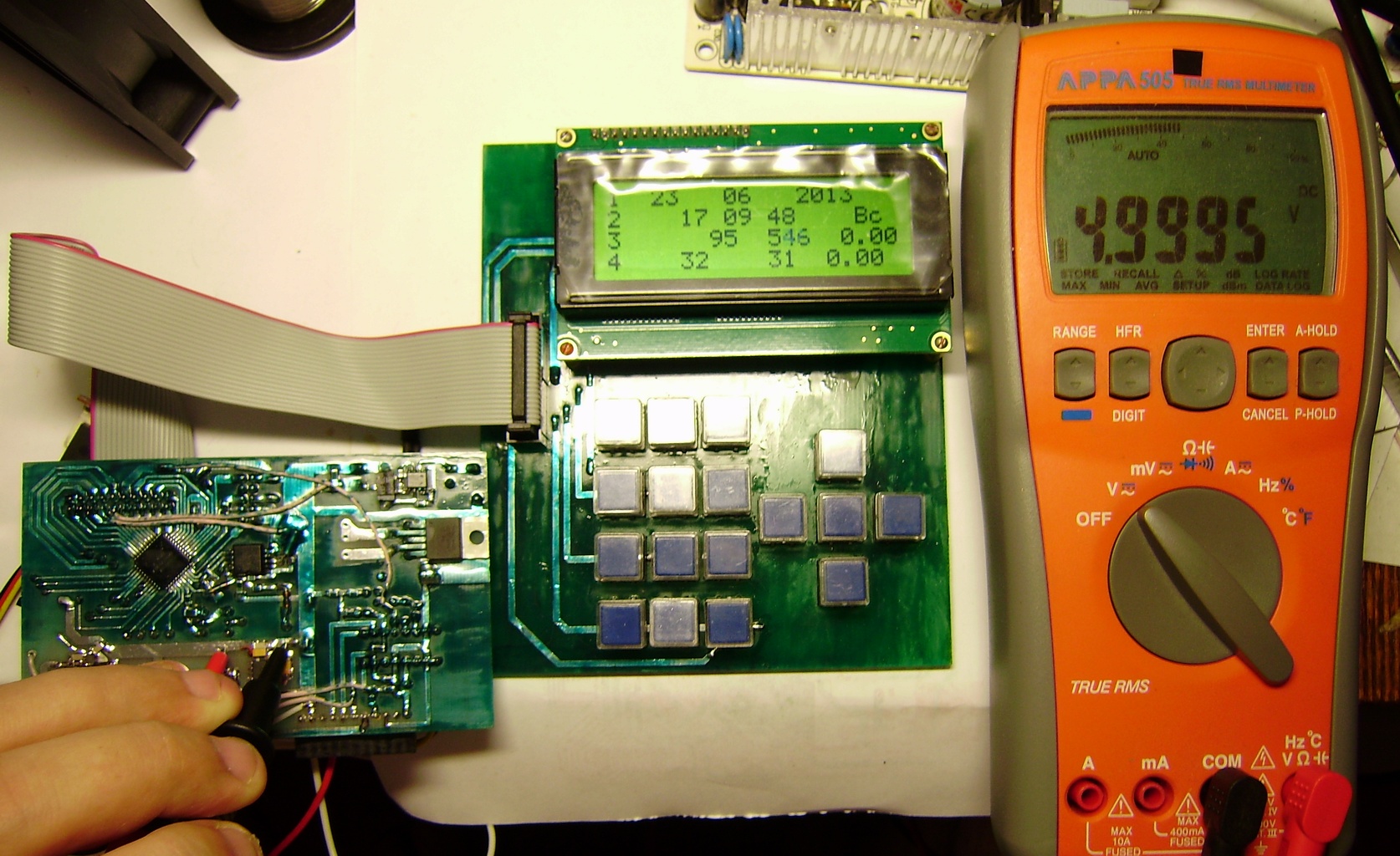

Кстати, на плате PSU, питание датчика тока - земля - убрать с силового контакта - вести отдельным контактом на REF195E,
тоже касается земель измерительных и задающих ИМС (MCP3204-B, MCP4921, AD8552) и ИОН REF195-E и REF198-E,
их земли не должны петлять по силовым землям - отдельно и один раз соединится с силовой и не в местах течения силового тока.

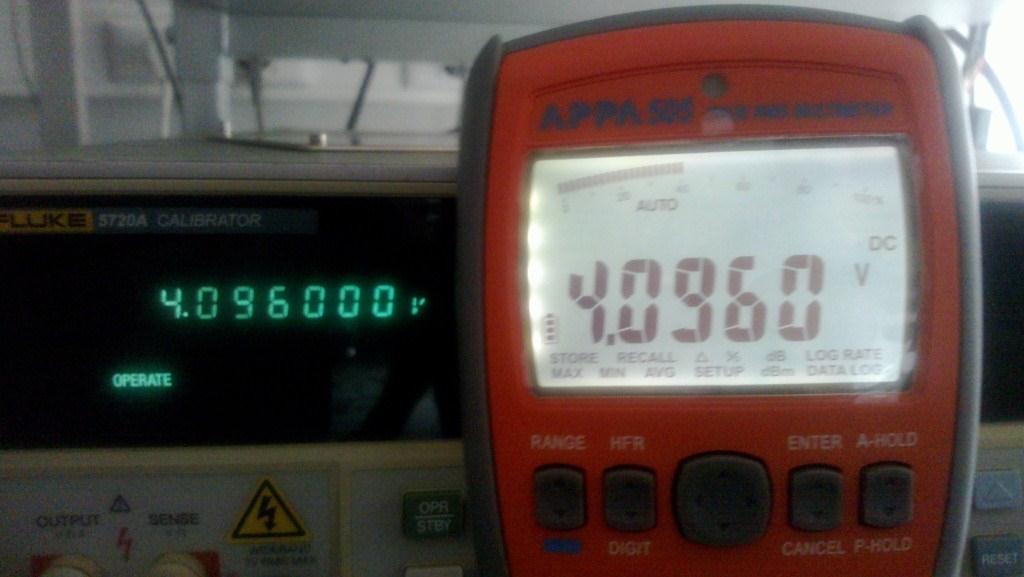

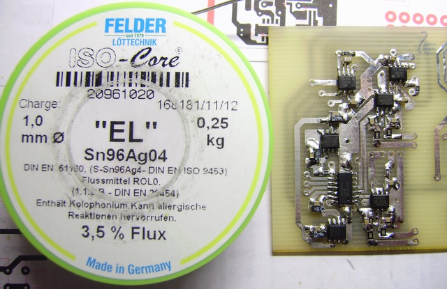

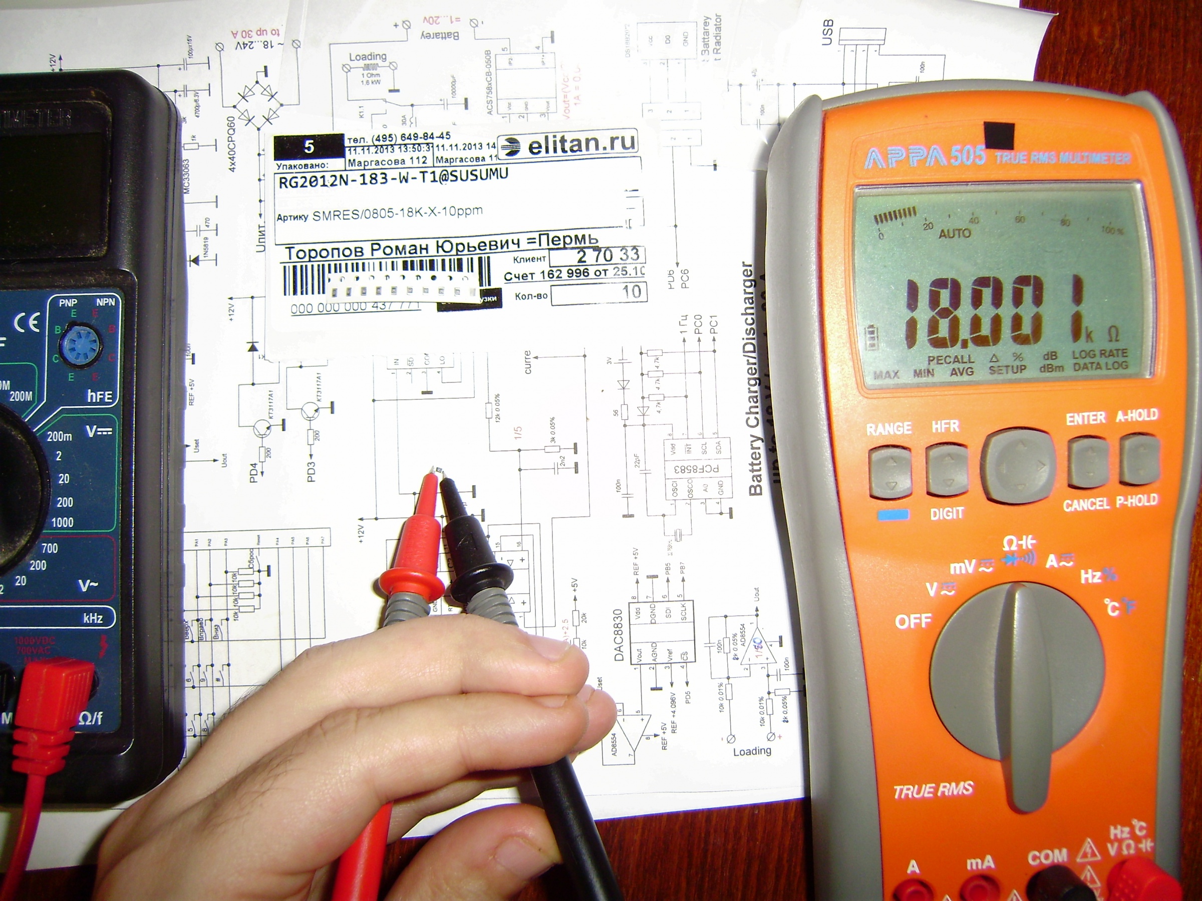

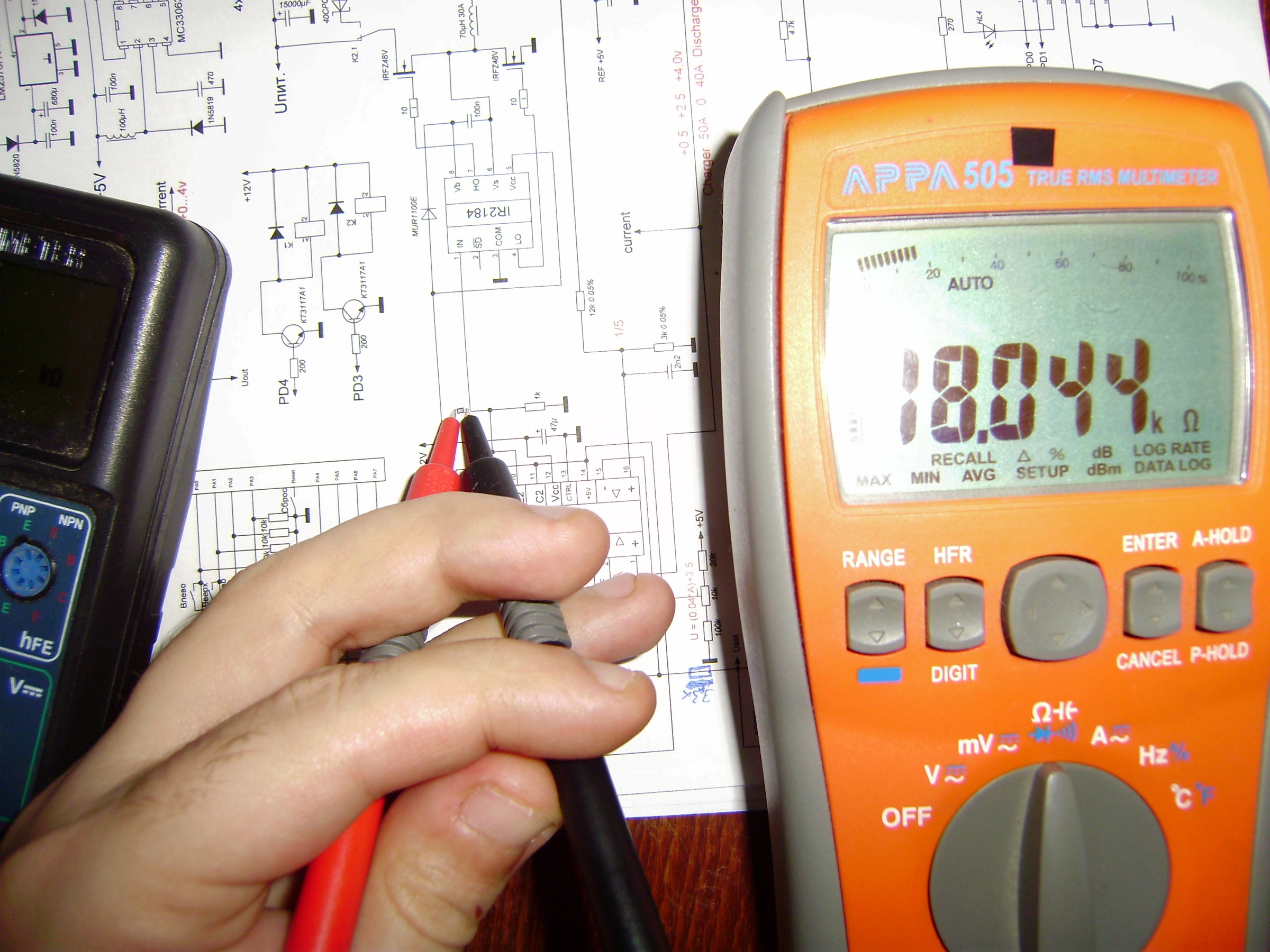

А так-же резисторы в измерительных/задающих цепях не 1%, а хотя-бы 0.1%
Можете сами прикинуть погрешность, например у 20А датчика тока выход каждые 0.1 Вольта = 1А
Что вы там намеряете с такой погрешностью ?
Для примера, резистор 18КОм 1%
а теперь резистор 18КОм 0.05%
Чем грозит ? Вот этим - будет хуже чем на чёрном мультиметре, при том, что он 0.5% :
оранжевый мультиметр 0.015% и поверен:

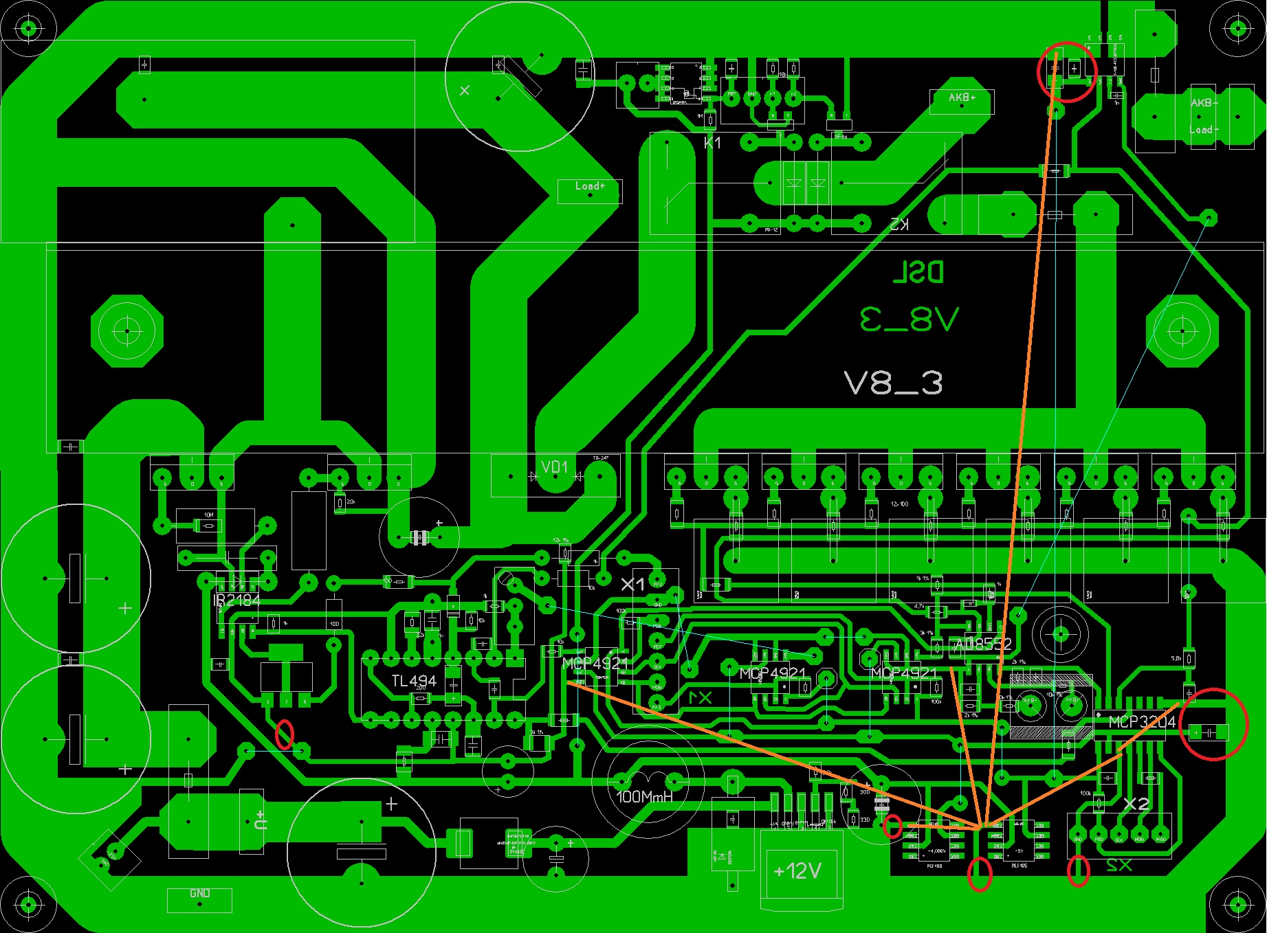

RomanT и dslabs Добрый вечер.
RomanT благодарю Вас за полный ответ на мои вопросы. а так же за Ваш ТРУД в отношении этого зарядного устройства, можно сказать с БОЛЬШОЙ БУКВЫ, СПАСИБО!!!
А теперь хочу обратиться к
dslabs
Согласно рекомендациям RomanT, я частично подправил Вашу печатную плату.
Разрешите ли Вы мне ее выложить для детального просмотра для рецензии, RomanT?
dslabs

RomanT, спасибо за верные замечания, по поводу печатки - надеюсь на днях закончить исправленный вариант, т.к. уже наступил на эти грабли.
1% писал на монтажке для сокращения надписи и облегчения ориентировки, что не 5%. Подписывал, чтобы не крутить головой и лишний раз не хватать мышь-паяльник. Кстати, попробовал первый раз и оказалось очень удобно.
"Резать" мой вариант печатки - я не возвражаю - ведь выкладывал не для ДСП.....
Буду рад услышать критику.
Дисплей действительно с буквой L (самый "маленький") и монтируется "бутербродом" на плату CPU на 5-8 мм стойках, и подпаивается откусанными от других деталей выводами - экономим на шлейфе - нравится мне такой монтаж и УСЁ.
делитель из 27кОм и 680 Ом это вместо подстроечника регулировки контраста, в разных дисплеях возможны варианты. Возьмите подстроечник 10к, отрегулируйте желаемое, и впаяйте постоянные.

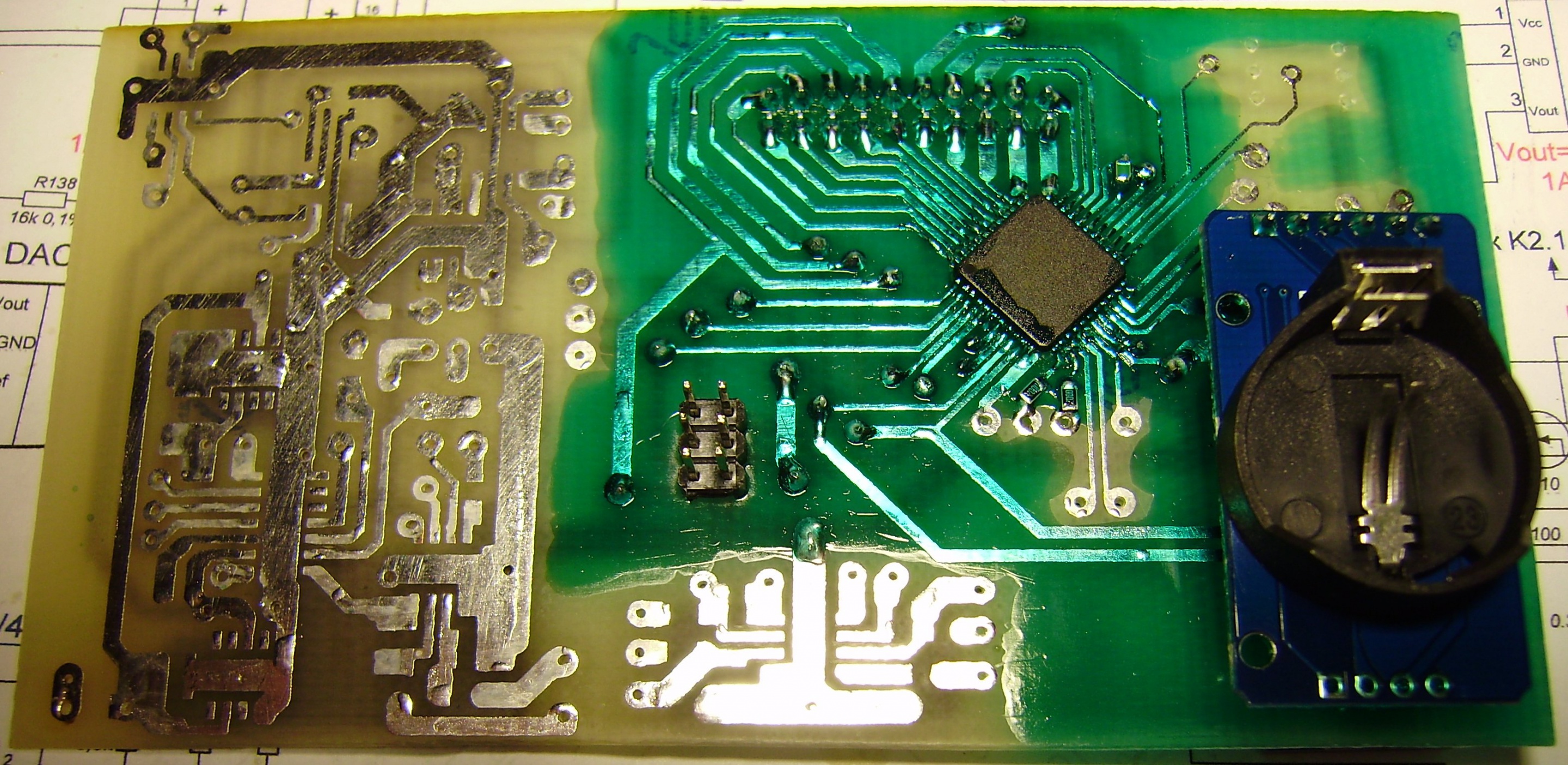

Печатки клавы нет в природе - навесной монтаж никто не отменял...

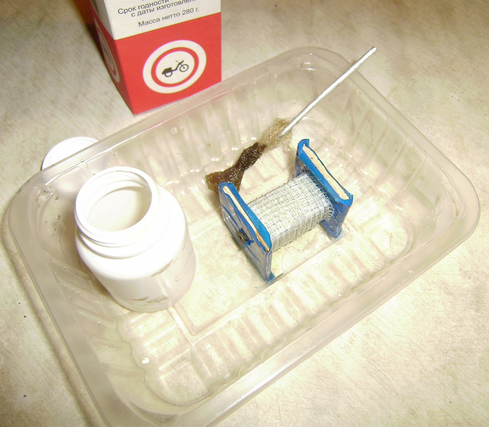

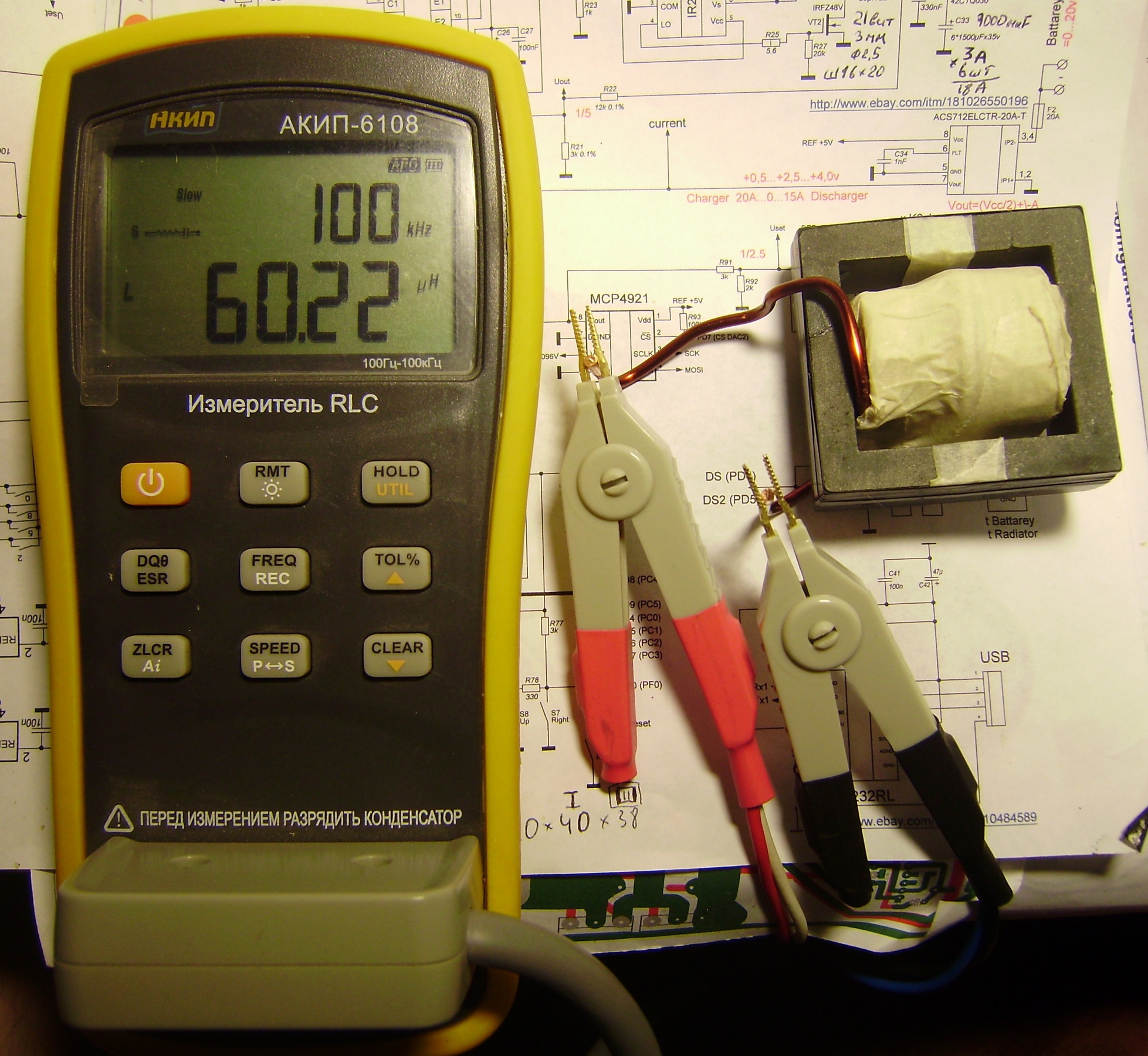

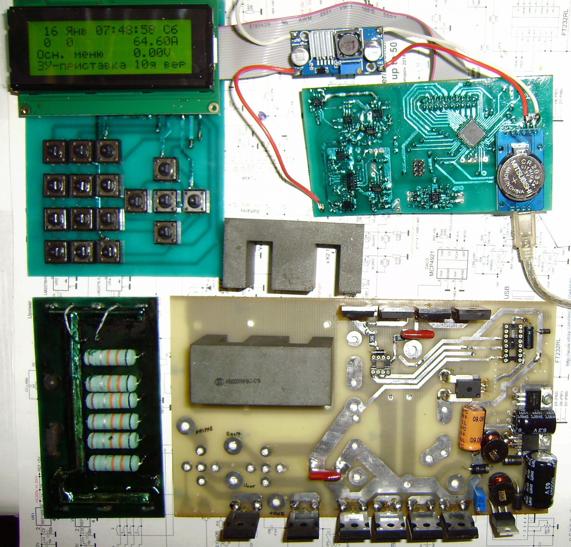

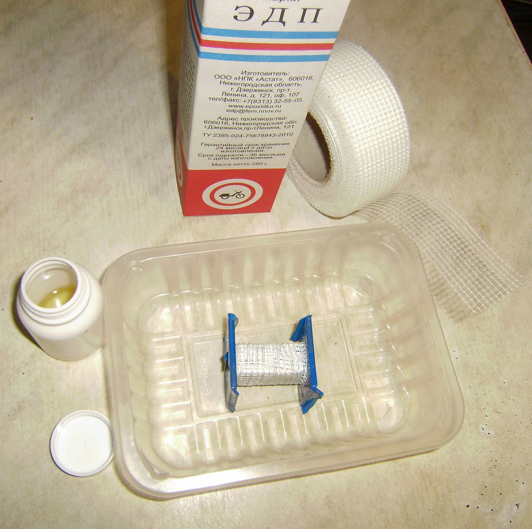

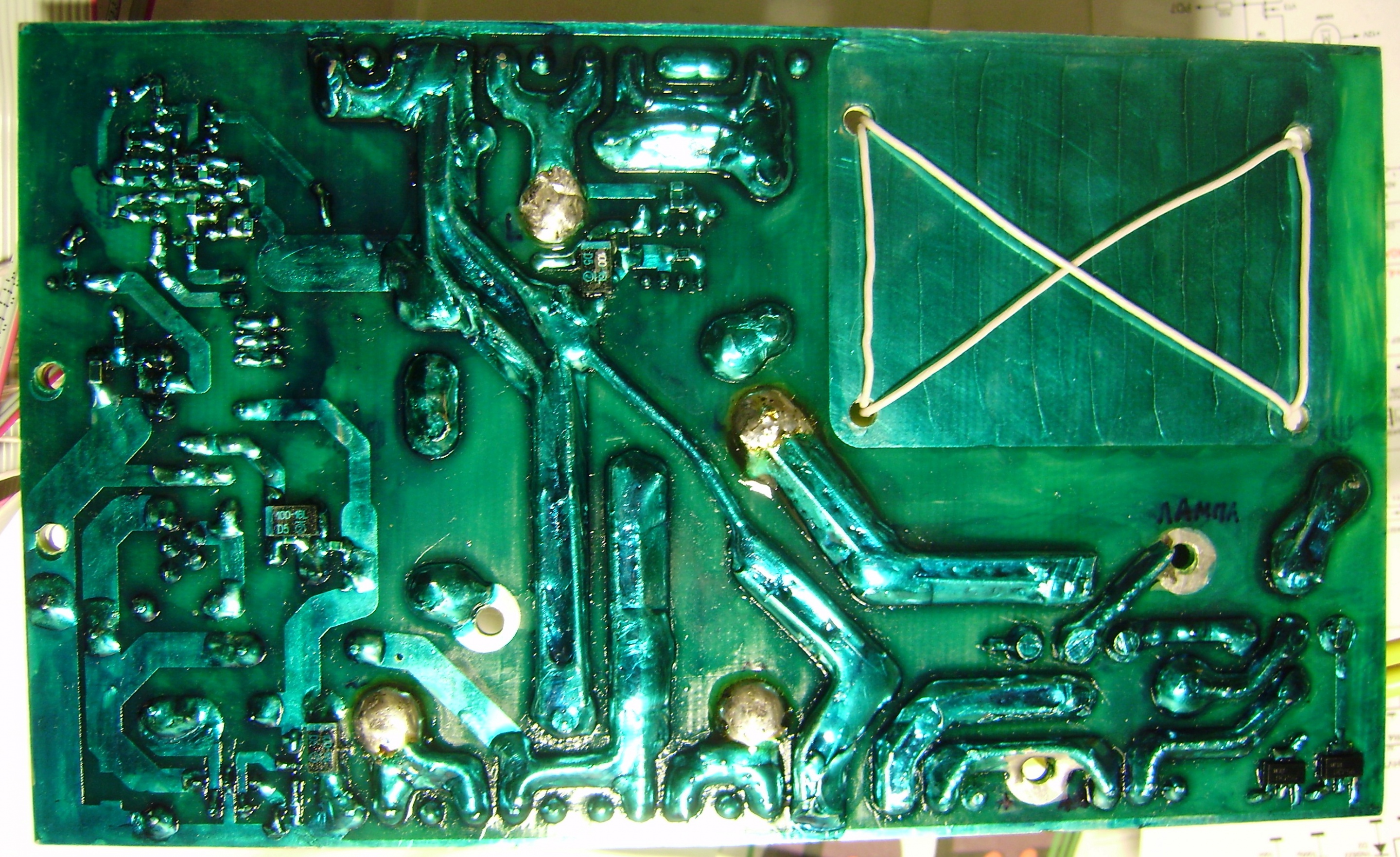

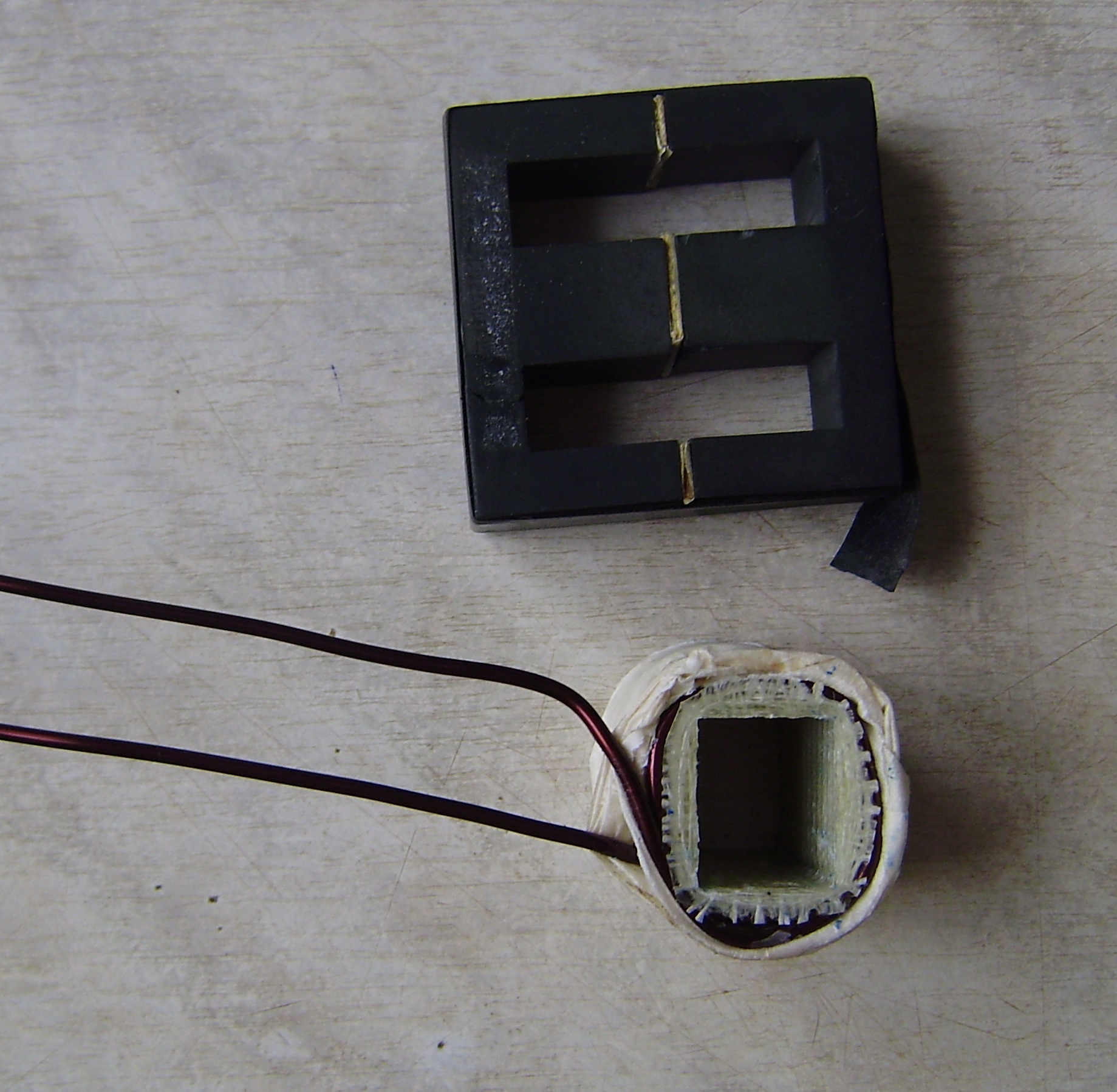

Для меня самое ленивое - это каркас дросселя и дублирование силовых цепей на плате,
дублирование силовых цепей я делаю из расчета плотности тока не более 5А/мм2,
т.е. кусочками обмоточного провода, снимаю эмаль, лужу и искривляю по дорожкам - очень лениво ...
для цепей 20А, 5А/мм2 = сечение 4мм2, я беру диаметр медной проволоки 2.5 мм, что = 4.9мм2
для цепей 50А, 5а/мм2 = сечение 10мм2, я беру диаметр медной проволоки 3.55мм, что = 9.9мм2,
где мешает корпус, зазор между платой и корпусом, там двойная проволока Ф2.5мм = 9.8мм2

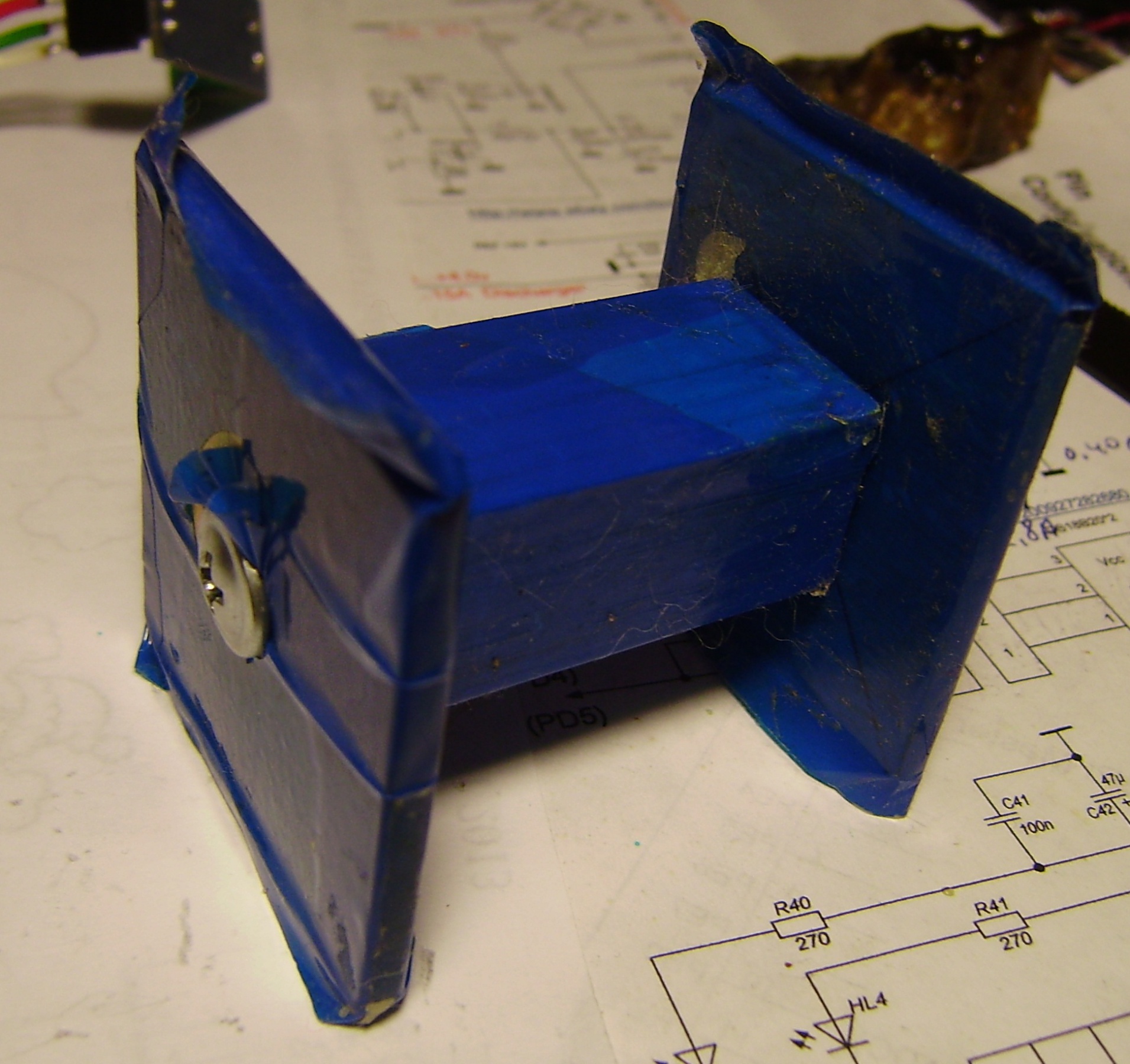

Щас делаю прототип 10-ой версии - недели две завис на данном этапе:
А вот так каркас дросселя делаю:

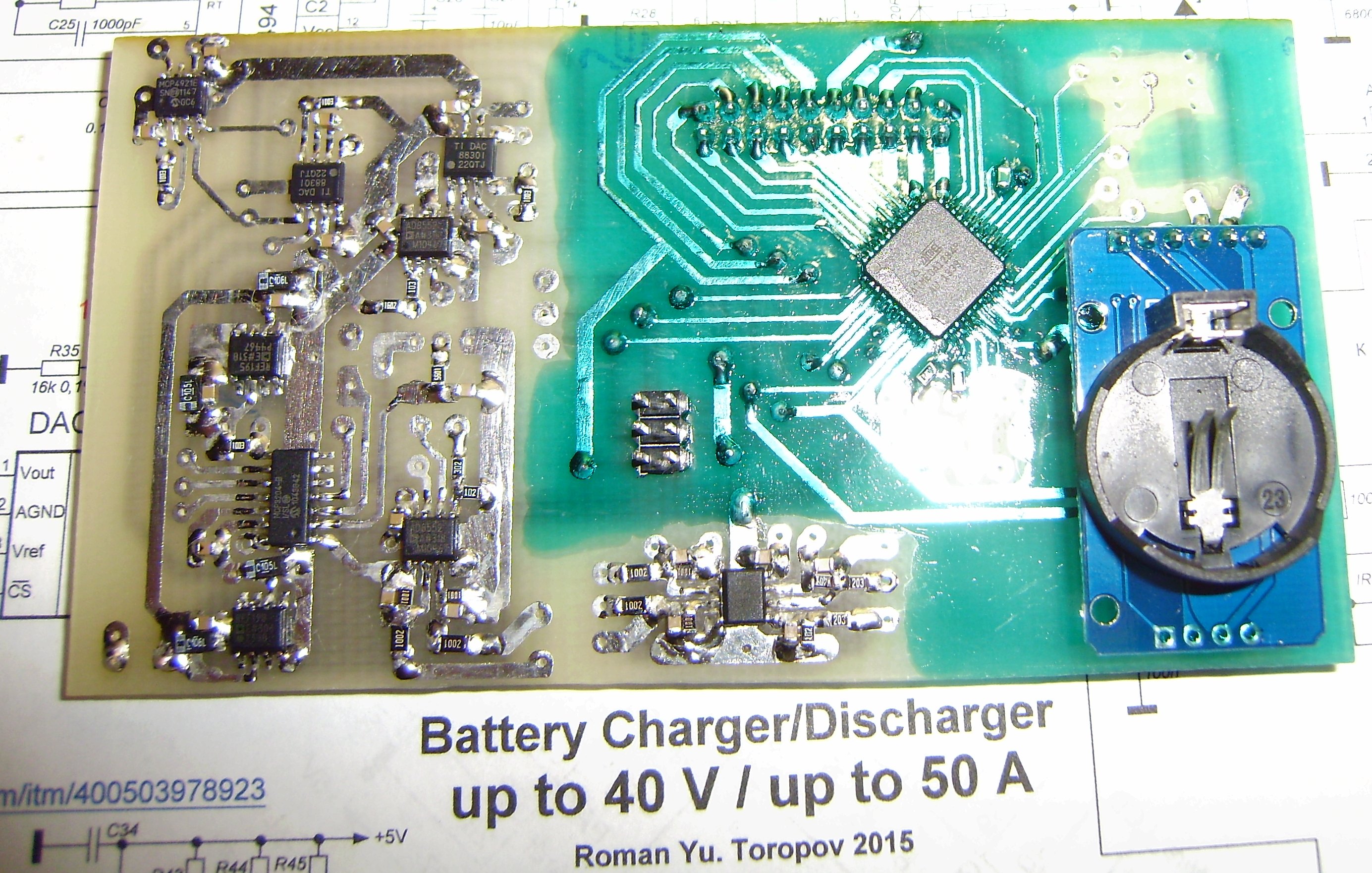

Всем котам доброе утро.
Выкладываю частично подправленную печатную плату для рецензии,
коррекция питания + добавлен 3-й АЦП
Прошу высказывать замечания заинтересованных лиц.
- Вложения
- Подправленная частично плата+добавлен третий ЦАП.zip
- Автор dslabs
- (224.97 КБ) 247 скачиваний
3-тий ЦАП заметил, а вот по питанию измерительно-задающих ИМС изменений не увидел ...
по прежнему всё петляет с силовой землёй ...
Конденсаторы по питанию, должны стоять рядом с ИМС
присмотрись внимательнее к питанию ИМС у меня на плате
Обрати внимание на конденсаторы по питанию у ИМС
По даташиту REF - керамические конденсаторы 0.1 мкФ, далее у всех ИМС по 0.01 мкФ,
тантал электролит только у стабилизатора REF - ток у них маленький не перегружай их ёмкостями.
И ещё, рекомендация из даташита:
Guard ring - полигон "земли" - экранирование.

ОК. БУДУ дальше править.
Сейчас надо немного поработать на основной работе.
Благодарю.
Благодарю.
Именно при выполнении этих условий у меня получается миллион перемычек
Ну и чтоб совсем убить
Плату измерения/управления лудил и паял припоем 4% серебра, без свинца
Не подумайте, я не "зелёный" и не дань моде, просто у свинца сопротивление больше чем у олова, ну а про серебро и говорить нечего
т.е. всё направлено на сокращение сопротивления, чтобы доставить каждую тысячную долю вольта до места
Зачем каждая тысячная ? Ну каждая тысячная на REF198 - это 0.01 вольта при измерении напряжения или 25 мА датчика тока
на REF195 - это смещение направления тока на датчике тока, Uref / 2 * 0.1 или Uref / 2 * 0.04
И когда вы пренебрегаете, по всей цепочке, что подешевле:
а. REF-ки не с теми буквами, например с буквами F или G или вообще неизвестными опорными источниками
б. ОУ не инструментальные и не с нулевым дрифтом, например AD8542
в. резисторы в обвязке ОУ, резистивных делителях, хуже чем 0.1%
г. АЦП не с буквой В, а с буквой С например.
То в итоге получите уже ощутимые не корректные показания напряжения и тока, причем не линейно.

Добрый вечер или ночи всем котам которые не спят.
Подправил плату в очередной раз.
- Вложения
- Коррекция платы-2.lay.zip
- Автор dslabs стр.43 форума
- (237.81 КБ) 281 скачивание

Вот и дошли руки, ноги привести в соответствие свою плату.
Сегодня собрал и проверил........
Теперь все показания супер стабильные.
RomanT спасибо за рекомендации - иногда спешка (желание склепать побыстрее), действительно вылазит боком.
И хоть и знаешь, но авось мешает делу. Но лишние грабли - в помощь.
Один вопрос. Подключил АКБ 62Ач (убитый, другого сейчас нет), а ток заряда 0,3-0,4А. В чем причина? АКБ или что-то недоглядел?
Выкладываю платы, может кому-то поможет и сэкономит кучку времени.
Сразу предупреждаю, детали брались исходя из наличия....
Добавлены кондеры на кнопки - заколебал этот дребезг.
Роман, про алгоритм Mean Well слышал много положительного. Имея такую крутую зарядку (8_3) от дополнительного алгоритма грех отказываться. Так-что слово за Вами.
И еще, каким софтом можно снять показания?
