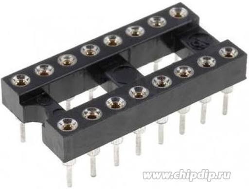

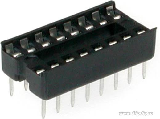

Вы хотите сказать, нужно менять транс? Не пугайте... :oops: . надеюсь под нагрузкой просядет, на крайняк - резистор. Насчет панелек - лучше такие Изображение
или такие
з.ы - первые дешевле, есть ли смыслпереплачивать что бы один раз установить?

alan_l писал(а): Чт июл 02, 2026 20:08:02 Насчет панелек - лучше такие
не морочьте себе голову, такие:
вполне нормальные, тем более, что, импортные панельки сделаны под шаг выводов 2,54 мм (0,1 дюйма) а у вас микросхемы- советские, с шагом выводов 2,5 мм, на восьми ногах расхождение незаметно- 0,28 мм, поэтому в дешевую панельку микросхема втыкается нормально, а в "цанговую" может и не воткнуться. Ещё- паяные выводы в цанговую панельку тоже не лезут.
Re: Часы Электроника 6.15
Добавлено: Чт июл 02, 2026 23:39:24
Zapolyarny
АлександрЛ писал(а): Чт июл 02, 2026 23:19:05 импортные панельки сделаны под шаг выводов 2,54 мм (0,1 дюйма) а у вас микросхемы- советские, с шагом выводов 2,5 мм.
Эх, Александр, где Вы были раньше?
Купил почти сотню цанговых, полагая, что шаг выводов одинаков... (в советское время со 155 серией посадочные места определял, накалывая на бумажку :) , потом в основном 133-я, затем импортная, в итоге - пробел по отечественным). 0.28 - это всё-таки много.
Спасибо за информацию. Не успел их установить, поставлю обычные.
