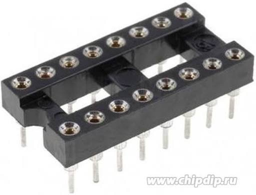

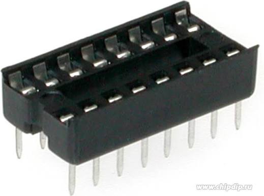

Вы хотите сказать, нужно менять транс? Не пугайте... :oops: . надеюсь под нагрузкой просядет, на крайняк - резистор. Насчет панелек - лучше такие Изображение
или такие
з.ы - первые дешевле, есть ли смыслпереплачивать что бы один раз установить?
