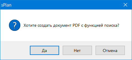

Ну если SVG нужен только для последующего экспорта в PDF с поиском по тексту, то я поступаю проще:
выбираю печать на PDF-принтер (у меня, например, стоит программа Foxit PDF Editor) и sPlan 8 сама спрашивает о сохранении в PDF с функцией поиска по тексту.

Borsergey писал(а): Вт июн 30, 2026 22:42:05 Ну если SVG нужен только для последующего экспорта в PDF с поиском по тексту, то я поступаю проще:
А теперь откройте такой PDF и никакого поиска там не будет. Более того, при большом увеличении PDFки все шрифты изуродованы виртуальным принтером. Один плюс такого способа - это кириллицу можно так сохранить в PDF без лишних телодвижений, но качество вектора оставляет желать лучшего.
PS. Наврал. Действительно поиск работает при таком методе. Видимо в PDF "встраивается" невидимый доп. слой для этого, т.к. видимый кривой вектор.

Dimansion писал(а): Ср июл 01, 2026 01:27:40 PS. Наврал. Действительно поиск работает при таком методе. Видимо в PDF "встраивается" невидимый доп. слой для этого, т.к. видимый кривой вектор.
Там даже не невидимый слой, а просто текст белого цвета.
Можно изменить цвет текста на черный, а "графическую" часть удалить.
Но такой способ элегантным не назовешь.
