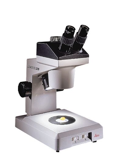

Re: SMD-компоненты - обоснован-ли переход для любителя?
Ser60
что за микроскоп купили, для примера так сказать
Leica Zoom 2000 с регулируемым увеличением 8х - 50х
