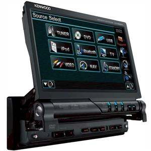

Особо интересные автомобильные мелкие, что-то такое например
