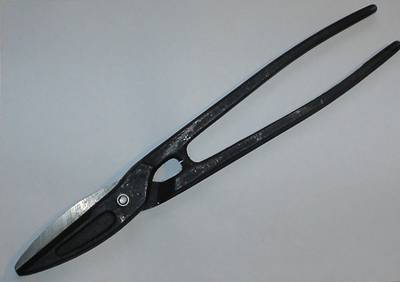

Везде встречаю сообщения о том, что текстолит легко режется ножницами по металлу типа советских:

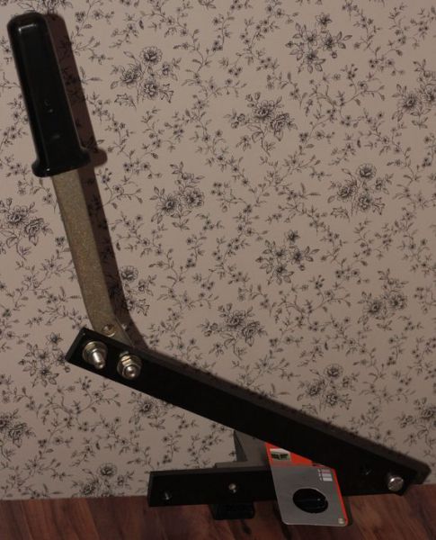

Купил, попробовал... Не получилось. Углы очень сильно загибаются в бараний рог и к тому же края шероховатые, всё равно нужно править напильником. Короче раскошелился и купил настольные гильотинные ножницы, самые маленькие из существующих "Ножницы рычажные настольные НРН-1":
Думал идеальный вариант цена/качество для резки текстолита-в описании "полоса резки до 1,5 мм в толщине". Брал по советам на нескольких форумах. Но и с ними никак не получается нормально отрезать... Всё тоже самое, что и с маленькими. С учётом того, что платы я делаю максимум 10*10 см. этот агрегат вообще бесполезен для меня, т.к. мелкую плату я так и не смог отрезать этими ножницами.(под флеху)
Подскажите в чём проблема? То ли у меня руки кривые, то ли текстолит "слишком советский"(2 мм.). Пробовал регулировать зазоры на обоих ножницах - тщетно.
P.S.:Всякого рода отпиливания не приемлю, т.к. пытаюсь выйти на профессиональное изготовление ПП, с минимальным числом операций и ручного труда. Чтобы как на заводе: чик-чик и готово. И никакого шума и пыли. Хотя сейчас просто ножовкой пользуюсь, и наждачкой правлю.

2мм текстолит... Жирновато. ИМХО надо 1мм для гильотины.
И всё равно, сдаётся мне, без финального напилинга не то будет.

просто КОТ писал(а):2мм текстолит... Жирновато. ИМХО надо 1мм для гильотины.
Это для любой гильотины? Или моей? И как же его тогда режут на мелких производствах(прототипы)? Да и не встречал в магазинах хороший текстолит меньше 1,5 мм. Мне кажется это совсем уж "китай" будет.

Я не сильно спец, ты не подумай. Просто я затрудняюсь представить, как такой или подобной гильотиной 2мм текстолит кромсать.

На серийном производстве (печатных плат) никто не режет стеклотекстолит (печатные платы) ни ножницами, ни гильотиной.
При изготовлении плат их СКРАЙБИРУЮТ или фрезеруют с перемычками между платами.
Монтаж и пайку делают сразу на групповой плате, а потом просто руками их ломают как шоколадку.
Даже в малых количествах для прототипов платы заказывают, а не делают ЛУТом.
Ну а если все же приходится делать ЛУТом, то я режу маленькие платы ножницами по металлу (только не советскими, а нормальными для жестяных работ с прямо-левым резом) или резаком из ножовочного полотна.
При резке ножницами текстолит на срезе слоится. Это неизбежно.
На гильотине получше, но тоже немного белеет...

КРАМ писал(а):только не советскими, а нормальными для жестяных работ с прямо-левым резом
Это какие? Можно картинку как выглядят?
Сообщения: 26133
Сообщение КРАМ »
http://ремонт-квартир-ок.рф/uploads/pos ... 6754_0.jpg
Чем длиннее режущая кромка, тем лучше.

Инструмент это лишь продолжение рук. Возьми кусок стеклотекстолита и пойди на базар/в магазин, попробуй как разные ножницы резать будут, это ведь просто?
... я режу такими, как на верхнем фото ТС

У меня точно такие как на верхнем фото, но не могут же у меня руки такими кривыми быть! Я и выбирал специально именно эти, их все и хвалят.

Сообщения: 44556
Лучше всего текстолит резать вот такими ножницами:
(141.53 КБ) 1847 скачиваний
Я такими полуметровый лист могу порезать.. Окончательная доводка- напильником....
зы.. Почему то мне больше понравилось резать "снизу", то есть, упираешь лист (в стол), ножницы "ручками снизу", и режешь...
