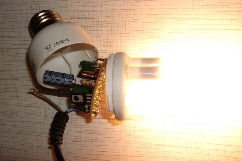

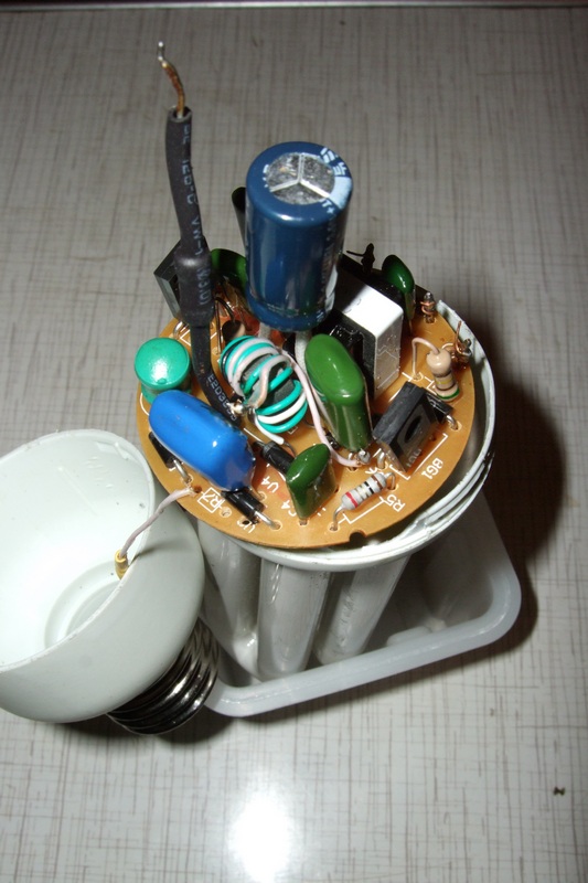

Когда в очередной раз энергосберегающая лампа, которая должна работать 6000 часов вышла из строя через четыре месяца с начала использования - я не поленился, вскрыл защёлки и попробовал заставить её работать, тем более что спирали оказались целыми. Пробитым оказался конденсатор что стоит между ними (3,3н). Со слов жены выяснил, что перед поломкой лампа долго не хотела загораться, хотя спирали были накалены так, что было видно свечение даже через потемневший люминофор. После замены конденсатора 3,3н/630в (на большее напряжение конденсаторы такого типа у нас не продают) - методом подбора определил что для того что-бы лампа хорошо зажигалась и работала (даже такая изношенная как моя) достаточно на ферритовое колечко - (трансформатор управляющий транзисторами) на среднюю обмотку (на которой 5 и больше витков и через которую напряжение идёт на дроссель питания газоразрядной трубки) добавить 3 витка провода (выпаиваем один конец обмотки, припаиваем тонкий проводок, доматываем три витка и запаиваем на место). Ещё желательно заменить 47н/400в что стоит последовательно с газоразрядной трубкой на 15н/630в, а спирали (контактные штырьки) закоротить обрезками выводов от конденсатора. Это все. После переделки практически негодная лампа проработала ещё девять месяцев и пока умирать не собирается. Новая переделанная лампочка даже не почернела за это время в районе спиралей... Может получилась вечная лампочка? Да, переделывал 15-ти, 20-ватки искра, вольта и ещё какие-то лампы... Хорошо переделываются лампы с сопротивлением нитей накала: около 4 ом для 20вт, 7 ом для 9вт (чем выше мощность - тем ниже должно быть сопротивление нитей накала), если сопротивление выше (osram - 15 ом в лампе 15вт) то вечная лампа не получится... Ели есть позистор параллельно конденсатору, который между спиралями накала - нужно удалить, если конденсатор меньше 3,3н (там-же) - лучше менять на 3,3н. Работают даже лампы с перегоревшей спиралью накала. Попеределывал все лампочки у себя в квартире, пока ни одна не сгорела. :idea: :)

Viktorrr писал(а):Попеределывал все лампочки у себя в квартире, пока ни одна не сгорела. :idea: :)
Не возьмусь комментировать весь набор мероприятий, когда стоит выбор между выкинуть лампу или дожать ее, но предупреждаю - во всех Ваших схемах с замкнутми спиралями, резонансный конденсатор теперь никак не защищен. В классических схемах с токовым разогревом спиралей, ток через конденсатор течет и сквозь спирали. Спирали снижают добротность контура и, в случае своего перегорания, отрезают резонансную цепь - она "самоотключается".
В Вашем случае, после полной потери лампой эмиссии, резонансное напряжение на конденсаторе может превысить пару киловольт.
Удаленный позистор был для того, чтобы снизить добротность контура в "стартовой позиции", и пустить ток через спирали для их разогрева (этакий "плавный стартер"). По мере нагревания позистора, напряжение резонанса возрастало, и лампа загоралась. Позистор оставался разогретым все время, пока лампа горела - в общем, если без позистора быстрее сгорает баллон лампы, то с позистором - сам балласт, от постоянного подогрева, где и так тепловой режим достаточно тяжелый.

Сообщение Viktorrr »
Когда переделывал лампы, заметил что в момент запуска холодной лампы частота повышается в несколько раз, при этом усиленно греются спирали (катоды) лампы (из за чего и испаряется активный слой металла), конденсатор 3,3н/1200в между ними (из за чего и пробивается) и транзисторы генератора. Если добавить три виточка на обмотку ферритового колечка то улучшается запуск холодной лампы, устойчивость свечения а так-же тепловой режим транзисторов (не греются вообще). Не переделанная схема не дает нужного напряжения для зажигания подсевшей лампы, но если переделать схему, она начинает запускаться ближе к резонансу и легко зажигает лампу, даже севшую, холодную и даже при пониженном напряжении в сети. А напряжение в момент запуска в 1-2 киловольта ненужно, достаточно и 400в (ставил на пробу конденсатор между катодами на 3,3н/400в, прекрасно работает - не пробивается, не греется, но для надёжности заменил на 3,3н/630в). Пробовал даже включать лампу с оборваными спиралями, работает. :idea:

Viktorrr писал(а):Когда в очередной раз энергосберегающая лампа, которая должна работать 6000 часов вышла из строя////.......а не :idea: :)
А можно фото :idea: ?

для rezistor: фото :shock: можно... Лампочки стандартные, энергосберегающие - под патроны стандартных лампочек накаливания, у нас везде продают... :idea:
Ферритовое колечко с дополнительными тремя витками
(127.64 КБ) 4874 скачивания
Конденсаторы (сверху) которые менял
(140.14 КБ) 5093 скачивания
Та самая - отработавшая своё лампа
(91.75 КБ) 5304 скачивания
Лампа в работе
(135.09 КБ) 4688 скачиваний
