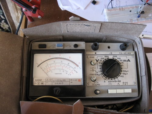

knyaz333 писал(а):мерил напряжение на выходе
Чем измерял напряжение?
knyaz333 писал(а):при замере включал синус 20Гц
Почему именно 20Гц? Есть в наличии акустика, способная воспроизводить такую частоту ?
Вот таким тестером Изображение
При проигрывании музыки на входе, и резисторе 8 Ом на выходе среднее напряжение 6-12В (зависимо от песен), то есть 4.5-18Вт.
Хотя включал аудио файл где прогоняются все частоты, то напряжение доходило до 22В, то есть мощность 60Вт (радиатор впервые начал греться).

Стесняюсь спросить, зачем все тут дают советы, если автор делает замеры
knyaz333 писал(а):Вот таким тестером
т.е. Ц4342. :dont_know:
И не имеет понятия, как измеряется выходная мощность усилителя низкой частоты. :roll:
Вышеозначенный тестер Ц4342, переменное напряжение правильно, т.е. с допуском +/- 4%, согласно его ТУ , показывает в области частот 45 - 1000 Гц.
Смотри ТТХ прибора - http://yanviktor.ru/raznoe/pribory/c_4342_m1.pdf .
А этот совет вообще умиляет.
knyaz333 писал(а): Подайте на вход "прямоугольник" где- то 1000- герц, и померяйте напряжение на выходе- будут другие цифры.
Имеющийся у автора прибор - в принципе не рассчитан на измерение прямоугольного напряжения. Поэтому, естественно будут другие, т.е. абсолютно никакие цифры.
Вот об измерении выходной мощности http://radiokot.ru/start/analog/advance/01/ .
Вот совет, как правильно измерить выходную мощность УНЧ тестером, при отсутствии осциллографа . http://oldoctober.com/ru/tesr_power/
