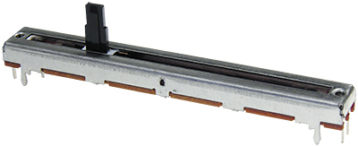

Подскажите кто знает, где можно взять или как самому изготовить. Нужна резистивная полоска размером 3см - длина, 3-5мм ширина
и 1мм толщина, сопротивление по длине полоски распределено равномерно и составляет 100Ком. В идеале резистивный слой нанесен на тонкую подложку из текстолита или чего-то подобного. Была мысль разобрать ползунковый движок, но там не сплошная полоска а 2-3 тоненьких параллельных дорожки. Сама полоска нужна чтобы отреставрировать хитрый датчик давления на муз. синтезаторе, для управления высотой строя инструмента.

Такие одинарные полоски, только шире и тоньше, в старых советских ползунковых резисторах. По ширине можно аккуратно сточить, но сопротивление увеличится, поэтому скорее всего понадобится разобрать несколько разных.

Re: Резистивная полоска 3смx100Ком
Вот нашел картинку
http://oldoctober.com/pics/repair/potentiometer/03.jpg
На фото также есть полоска. Двухканальные резисторы имеют две таких полоски.
Называются СП3-23 с различными буквами. Вам наверное удобнее будет более короткий вариант.
Основа - стеклотекстолит, поэтому по ширине можно аккуратно сточить до требуемой. Насколько помню, ширина там миллиметров 5 или чуть больше.
Если по длине есть задел,
то в резисторе сп3-37,
на керамической подложке нанесен
резистивный элемент. Технология- толстая пленка, паста-рутений.
Длина вместе с контактными плошадками (pd-ag) 25,5 мм.
ширина-4мм., толщина-1 мм. И проводочки из МГТФ припаяны.
Зависимость-линейная.
Уточню. Ширина подложки 4 мм, а ширина слоя 3мм.
