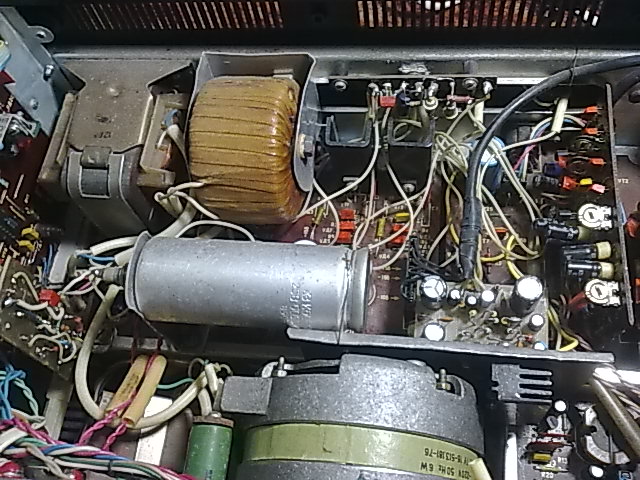

Стяжки некоторых производителей со временем высыхают и лопаются. Дырка как то не смотрится, лучше просверлить отверстие. В люстрах бывает крепёж чашеобразной формы разного размера, выручает иногда. Главное, чтобы не получился короткозамкнутый виток, не все про это знают.
Было дело лет двадцать назад, встраивал в Нота МП220 усилитель на К174УН19, торовый транс для его питания сначала закрепил на П-образной скобе шпилькой, он естественно нагрелся как утюг, потом дошло, где тупанул, поставил текстолитовые шайбы на шпильку:Kuzmin писал(а):Главное, чтобы не получился короткозамкнутый виток, не все про это знают.
Ну да... Все боятся железными шпильками крепить тор.
Главное, чтоб эта шпилька не создавала коротки виток!
НО, если делается магнитный экран - сплошной колпак - то уже шпилька не ставится из жЫлеза! Или латунь или что-то немагнитное.
