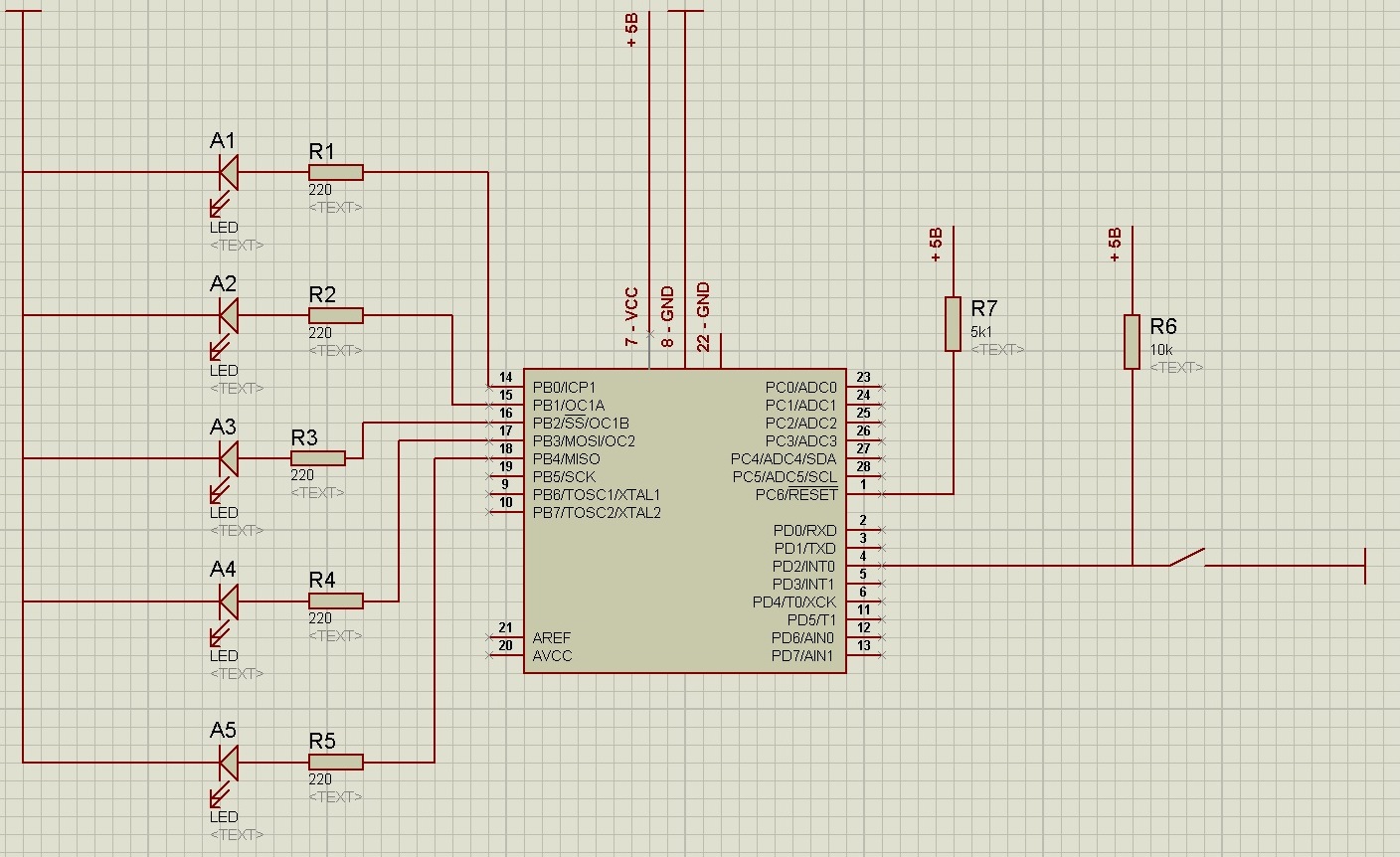

Хоть плачь, не могу понять, то ли в программе неправильно что-то делаю, то ли дребезг виноват, помогите, пожалуйста! Люди добрые! В отладчике все работает идеально...

Схема, только там указанно 5 светодиодов, на самом деле их 8, просто схематично показано подключение

вопрос отпадает, на другом форуме посоветовали конденсатор поставить, действительно, воткнул перед кнопкой конденсатор, дребезжание пропало...

я так понял Вы кнопку на внешнее прерывание посадили? А зачем? Для обычной тактовой кнопки лучше обычное сканирование ножки порта. Тогда можно после опроса кнопки сделать задержку в четверть секунды, для удаления дребезга.

Да тут конкретной цели не преследую, просто учусь использовать прерывания, в том числе и INT0, я еще много чего не умею...

[uquote="sashavir",url="/forum/viewtopic.php?p=2262382#p2262382"]... конденсатор ... перед кнопкой...[/uquote]
Подключили к точке соединения с R6? Какой емкости?

[uquote="sashavir",url="/forum/viewtopic.php?p=2262382#p2262382"]на другом форуме посоветовали конденсатор поставить[/uquote]Плохой совет.
При нажатии на кнопку, через неё будет разряжаться конденсатор. Чем чревато это, надеюсь не нужно объяснять...

IN temp,PortB ;чтение PortB. ?
Надо бы так, я думаю:
IN temp,PINB ;чтение PortB
После
OUT GICR,temp
добавьте
OUT GIFR,temp, этим очистите флаг прерывания

Alex писал(а): Плохой совет.
Я случайно наткнулся на запись.
Установка конденсатора вроде всегда было самым распространенным способом борьбы с дребезгом контактов. Токи будут не значительные благодаря подтягивающим резисторам и при нажатии на кнопку конденсатор будет РАЗряжаться, судя по схеме.
Ваша реплика мне неясна.

Repytw писал(а):конденсатор будет РАЗряжаться
А я что написал ? :)

А, блин, проступил. Вы за кнопку переживаете, а не за вывод порта. Тогда ясно.

100Ом в разрядную цепь - и проблемы нет. Азбука схемотехники.
