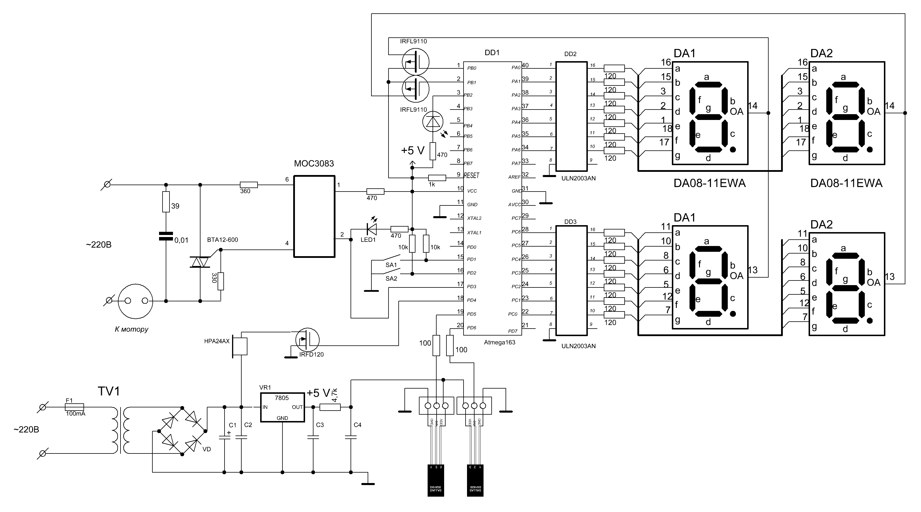

Добрый день!
Начну сначала, купил на дачу дровяной котел, поставил циркуляционный насос и сразу появились мысли как это немного автоматизировать (в смысле управления насосом). Бросился рисовать схему, но так как я в программировании контролеров полный дуб стал ждать кто бы мне помог написать программу. Посмотрел на Радиокоте и нашел 2 вроде подходящих решения http://radiokot.ru/circuit/digital/home/29/
Теплорегулятор
http://radiokot.ru/circuit/digital/home/27/
Но вот что в эти выходные обнаружил (котел топил второй раз, так что опыта пока мало), при длительной топке устанавливается баланс температуры в системе (батареи, воздух в помещении, вода в прямой, обратной трубах и в котле), т.е. насос по алгоритму должен выключиться, а этого делать нельзя, вода в котле может закипеть.
Может алгоритм надо поменять и мерять температуру только на прямой трубе, если она выше 25 градусов-насос включить, если ниже - выключить
В моей схеме я предполагал реализацию следующей логики работы:
в исходном состоянии первый индикатор показывает температуру на прямой трубе, а второй показывает температуру за бортом (на улице, только зачем это надо?)
с кнопками так
при 1-ом нажатии и удержании обоих кнопок на 3-4 сек
переходим в режим задания порога температуры на
трубе подачи (мигает первый индикатор, второй индикатор горит ровно)
при 2-ом нажатии и удержании обоих кнопок на 3-4 сек
переходим в режим задания аварийного порога, (мигает первый индикатор, второй индикатор погашен)
при 3-м нажатии и удержании обоих кнопок на 3-4 сек
переходим в режим отображения температуры на подаче и за бортом(оба индикатора горят ровно)
Установка температуры осуществляется теми же кнопками,
нажатия фиксируем в режиме задания температуры по заднему фронту, а одновременное нажатие - по переднему (с воротами по времени)
При достижении на любом датчике температуры превышающей заданный аварийный порог на PD4 подаются импульсы 0,5Гц , сбрасываются при нажатии на любую кнопку
РВ2 зажигает светодиод для отображения знака "-" при отрицательных температурах
PD3 работать должен так
если температура прямой превышает заданные нами значения , то на нем появляется "1", если она меньше , то "0"
Уважаемые форумчане, подскажите где и что не так
Заранее благодарен

Хм.. Все приведённые схемы рассчитаны на электрические нагреватели, а там регулировка осуществляется выключением ТЭНов. Для дровяного котла это не подходит. Единственный выход- переводить циркуляционный насос в импульсный режим- например, 10 мин пауза, 1 мин. работы. Не представляю, чем можно регулировать дровяной котёл.

ilinbv писал(а):Добрый день!
А без дома не боитесь остаться ? А то и вовсе не проснуться.
Дело то серьезное - безопасность ! Это не для поделок область.
Думайте сами, решайте сами ... а вот он-лайн перевод на корявый русский http://translate.ru
А что, если на трубу поставить электрически запираемый вентиль с обводной трубой. Обводная труба будет обеспечивать постоянную циркуляцию воды в системе и работу насоса (настроить ее на какую-то минимальную температуру, а может предусмотреть регулировку для разных времен года), а если температура в помещении упадет ниже заданной, открывается вентиль.
Ну это так...мысли вслух, просто когда у нас в доме еще не было центрального отопления, мы с папой придумывали разные варианты местного...

Сэр Мурр
Исхоя из наблюдений за работой котла необходимо чтобы циркуляционный насос работал все время. У меня он стоит на байпасе, где основная труба двухдюймовая и на ней кран, а в обход ему висит циркуляционный насос на трубе дюйм с четвертью, т.к. система отопления закрытого типа я поддерживаю в ней давление около атмосферы. Пробовал открыть кран, в вроде как самотек устроить, греет батареи очень медленно вода в котле перегревантся и он начинает притухать (котел Протерм типа "бобер" с автоматической регулировкой температуры воды в котле). Акогда свет вырубают, то насос пидется запитать от 3 кВа UPS в бытовке валялся.
Вопрос то вот в чем, может это кого нибудь заинтересуети кто нибудь программку реализующую этот алгоритм напишет? мне не осилить

Попробую поподробней описать задачу:
Датчики:
-один датчик измеряет температуру на выходе прямой трубы из котла и ее значение выводится на индикатор DA1
- второй датчик измеряет температуру на улице ее значение выводится на индикатор DA2 знак "минус" отображает плоский светодиод подключенный к порту РВ2
Управление индикаторами:
индикация динамическая, порты РВ0 и РВ1
"минус" отображает плоский светодиод подключённый к порту РВ2
Зуммер:
В качестве зуммера использовал пищалку с внутренним генератором
При повышении температура на выходе котла за пределы установленного значения (например 85 градусов) на выходе РD4 появляются импульсы с частотой 0,5 Гц, в нормальном состоянии на РD4 "0"
Управление мотором:
Осуществляется с РD3 LED1 индицирует Вкл/Выкл
Мотор включён, если температура на выходе котла превысит заданный уровень (например 25 градусов)
Мотор выключен, если она упадет на заданный уровень (например 22 градуса)
Кнопки:
- при 1-ом нажатии и удержании обоих кнопок на 3-4 сек
трубе подачи для включения мотора (мигает первый индикатор, второй индикатор погашен) при этом порог для выключения мотора должен устанавливаться автоматически ниже на 3 градуса для обеспечения гистерезиса
при этом кнопки работают от одиночных нажатий как "+" и "-"
- при 2-ом нажатии и удержании обоих кнопок на 3-4 сек
переходим в режим задания аварийного порога, (мигает второй индикатор, первый индикатор погашен)
- при 3-м нажатии и удержании обоих кнопок на 3-4 сек
нажатия кнопок фиксируем в режиме задания температуры по заднему фронту, а одновременное нажатие - по переднему (с воротами по времени)
При достижении на датчике котла температуры превышающей заданный аварийный порог на PD4 подаются импульсы 0,5Гц , при этом орет пищалка и сбрасываются при нажатии на любую кнопку
Ну вот вроде и все

Осень наступила... Можно ввести дополнительно подмешивание воды, либо 2мя контурами обойтись. МК для дров интересно, не перебор ли? алгоритм не совсем ясен, зачем насос выключать, почему импульсно? Тема родная, могу материала много подкинуть, но не дров. И над защитой, особенно если самопал стоит задуматься.
ilinbv писал(а):Сэр Мурр
Классически всегда обходились без насоса . Да медленнее прогревалась вода , да приходилось регулировать температуру количеством подкинутых дров . Это все при условии правильности установки труб , батарей , расширительного бачка . Чем горячее вода , тем быстрее она стремится вверх ( если нет препятствий в виде воздушных пробок , поворотов , отрицательного уклона ) .
Пройдите по системе со строительным уровнем , посмотрите есть ли уклон : положительный от котла к расширительному бачку и отрицательный от бачка к обратке .
Насос нужен для быстрого прогрева системы . Затопил кател , включил насос , все прогрелось выключил насос . Далее все сделает естественная циркуляция .

2Wraith
Так котел и сам имеет механическую регулировку температуры (поддувало через цепочку открывается или закрывается под управлением биметалической фиговины, установленной в котле с водой и поддерживает заданную температуру). Это все работает но устройство мне нужно для двух вещей:
1) автоматическое управление циркуляционным насосом
2) если мотор гавкнулся, и вода в котле начала быстро перегреваться, я должен получить сигнал тревоги
Хотя в принципе стоит группа безопасности, но доводить до ее срабатывания не хотелось бы, проще в топку ведро воды

Так "биметаллические фиговины" они же термостаты (как пример - утюг обыкновенный) можно применить и для простой автоматики. Нуу.. как в радиаторе авто. Ставим термодатчик + пьезоизлучатель со встроенным генератором с питанием от батарейки, промежуточный усилитель/реле не нужен всё последовательно, некоторые "держат" ток от 10А и выше.
Точно не желаете второй контур? Лепить так лепить!
Советую посмотреть автоматику Honeywell и примеры построения.
Рассказываю свое представление о проблеме
Нужно поддерживать постоянную температуру в комнате.
Для этого есть печка с котлом и насос обеспечивающий подачу воды к батареям отопления.
Решение - поставить термодатчик который будет при понижении температуры ниже заданной запускать насос.
поскольку котел интелектуальный, то все остальное он сделает самостоятельно.
Остальные навески - чистое украшательство.
По поводу сигнализации - при перегреве воды пузырьки выходят из котла и попадая в относительно холодную воду схлопываются с громким звуком. Подразумевается что на выходе из котла труба поднимается вверх. Кстати при этом обеспечивается дополнительная циркуляция.
ilinbv писал(а):Так котел и сам имеет механическую регулировку температуры (поддувало через цепочку открывается или закрывается под управлением биметалической фиговины, установленной в котле с водой и поддерживает заданную температуру).

Для начала покритикую предложенный тобой алгоритм работы.
1. В нем отсутствует собственно регулирование температуры в комнате. Котел постоянно находится в режиме максимального подогрева. Поэтому датчик в комнате необходим.
2. Заглянул в схему там два индикатора подключены к разным портам. Логично подключать к одному порту и делать динамическую индикацию на 5 разрядов (включая "-").
Теперь нужно разобраться с назначением и параметрами системы.
1. Основная функция регулятора.
2. Можно ли держать двигатель постоянно включенным и если нет то почему.
3. Какое время должен работать насос чтобы вода прошла круг по системе и температура в батареях и котле выровнялась.
4. Параметры регулирования котла - температура в котле при максимально закрытом и максимально открытом поддувале.
И наконец предложения по принципу работы системы
1. Ставим датчики на котел, в комнате и может быть на улице.
2. Проверяем температуру в комнате если она ниже заданной то переходим в режим нагрева. Это может быть непрерывная работа насоса либо периодическое включение-выключение. При этом нужно поддерживать температуру в котле на минимальном уровне.
3. Если температура в комнате превышает установленную то пытаемся экономить дрова. Температура в котле должна быть все время такая чтобы поддувало было закрыто.
4. Если температура в котле превышает аварийную то включаем сирену.
5. Для пересчета напряжения в температуру можно использовать таблицу. Например до 127 градусов. Для ускорения обработки можно в памяти хранить код отображаемый на индикаторе, температуру датчиков и значения АЦП порогов включения-выключения двигателя, включения сирены.
P.S. А с системами отопления я действительно никогда не сталкивался.
