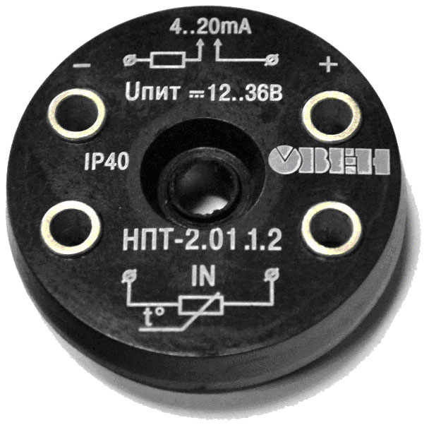

Доброго времени суток форумчане.
Разрабатываю систему автоматизации обогрева гаража с контролем температуры воздуха на базе Программируемого Логического Реле - LOGO! 12/24RC фирмы SIEMENS.
На борту LOGO! имеется 4 аналоговых входа 0-10В. В связи с ростом цен, нет возможности из-за ограниченного бюджета проекта купить хотя бы парочку заводских датчиков температуры.
Планирую заложить датчик температуры NTC (термистор) 10кОм при +25 грС, рабочая температуры - (-25)...+125грС. К датчику прилагается таблица отношения сопротивления в зависимости от температуры.
Погуглив инет было найдено множество схем на различной элементной базе. Склоняюсь к использованию ОУ. Опыта работы с ОУ у меня практически нет, поэтому прошу помощи с подходящей схемой.
Задачей ставится:
1) создание такой схемы, на выходе которой, будет сигнал 0-10В в зависимости от сопротивления применяемого датчика. В данном случае 0В-(-25грС), 10В-(+125грС);
2) Возможность нормирования преобразователя. Поменяли датчик, в схеме грубо говоря подстроечным резистором задали другое значение и на выходе Норм.преобразователя получаем те же 0-10В;
3) Точность измерения +/- 5 грС.
Конечно, встречал схемы на базе микроконтроллеров. Желательно решить задачу именно с помощью ОУ.
Если целесообразность применения ОУ, его настройка, непонятная на данный момент калибровка без источника тепла с задание фиксируемой температуры, в таком случае придётся применить схему на базе МК.
Заранее всем спасибо!
Пример: Общий вид Нормирующего преобразователя Изображение
(96.98 КБ) 592 скачивания
(84.72 КБ) 607 скачиваний

NTC термистор сильно нелинейный, непонятно как вы на ОУ реализуете таблицу. Или вам нужны всего 2 точки?
Я бы предложил следующее:
1. Платиновый резистор сопротивления — у него хорошая линейность.
2. Аналоговый датчик температуры с выходом по напряжению. Отмасштабировать его будет проще простого.

Gudd-Head писал(а):NTC термистор сильно нелинейный, непонятно как вы на ОУ реализуете таблицу. Или вам нужны всего 2 точки?
Таблица отношения сопротивления от температуры и график прикреплены к заголовочному сообщению.
С помощью ОУ реализовывать таблицу не нужно. Требуется, что бы нормирующий преобразователь измерял сопротивление термистора и на его выходе в зависимости от температуры формировался сигнал 0-10В.
За 30 $ можно готовый датчик с выходом 4-20мА взять ----- http://relsib.com/catalog/79

KlausBP писал(а):С помощью ОУ реализовывать таблицу не нужно. Требуется, что бы нормирующий преобразователь измерял сопротивление термистора и на его выходе в зависимости от температуры формировался сигнал 0-10В.
Так у вас тогда будет такая же нелинейная зависимость напряжения от температуры. Оно вам надо?
Почему не взять обычный дешёвый аналоговый датчик, тот же LM335 с выходом 10 мВ/К и привести его к 0...10 В?

Почитал про данный аналоговый датчик- LM335, отличная деталюшка! В таком случае, за основу измерения можно взять именно его. Это самая лёгкая часть, теперь необходимо или на ОУ или на МК(не представляет особого труда) собрать схему.

Осталось только с его выхода вычесть 2,482 В и усилить в 6,6(6) раз.
Уточняем ТЗ: какая нужна точность и что будет с питанием?

Gudd-Head писал(а): Осталось только с его выхода вычесть 2,482 В и усилить в 6,6(6) раз.
[/quote]
Уточняю ТЗ :) Питание- однополярное, 10-30VDC, т.к LOGO! питается таким напряжением.
Насчёт точности: Из документации понял, что 335-ая серия держит температуру в диапазоне (-40)...+100(в пике 125)грС. В таком случае, лучше применить 135 или 235-ую серии, что бы был запас, т.к теплоноситель в системе теплоснабжения может нагреваться и более 100 грС. Вернёмся к точности. Порядка 3-5 % будет достаточно, но если можно 1-3% сделать, будет просто песня :) !!!
