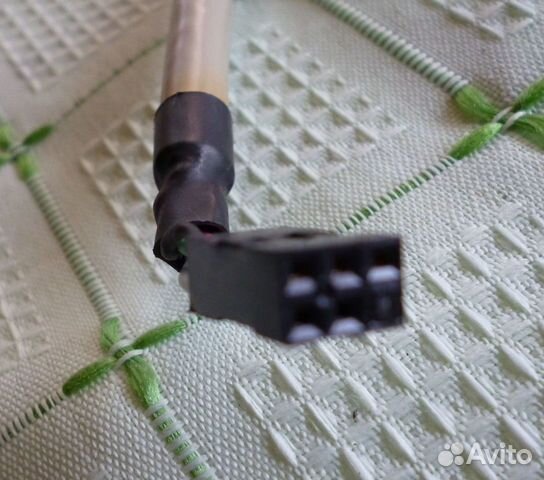

И кстати, я тут на авито увидел следующую вещь: https://64.img.avito.st/640x480/964891264.jpg https://37.img.avito.st/1280x960/964891037.jpg
Вот возможно вы знаете, каким образом подключать её, точнее , нужна распиновка. Собственно, для чего мне это нужно? : я так и не дождался ответа, как вывести с пинакля изображение , чтобы записать на видик. Покупать ту планку - нету не времени, не желания. Просто нужно узнать, куда она подключается. Интегрированная видюха присутствует.
