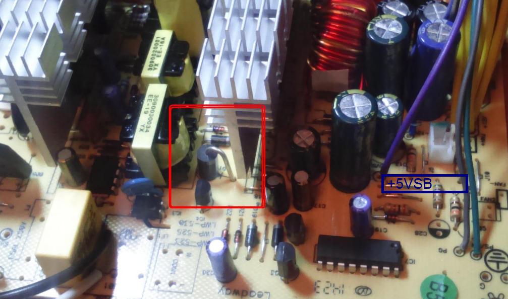

Сегодня попался вот такой БП: BoxIT JN450W.
Инфы в интернете нет, так что задаю вопрос на форуме.
Не работает БП, напряжение на дежурке ~1V
Диодный мост живой, кондеры тож в порядке

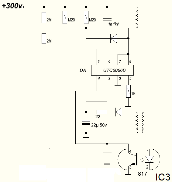

Немного о схеме:
СпойлерIC7 - LW4933 - ШИМ
IC3 - 817C - Оптрон
IC (около T3) - UTC6066D - дежурка
Общий вид:
мяу!

Mурзик писал(а): напряжение на дежурке ~1V
Она вообще работает?
UTC6066D
Вообще, эта ШИМ и куча ее подобных собратьев с разными названиями (LN5R12C к примеру), но одинаковых внутри - дерьмо редкостное.
Сообщения: 69
Зарегистрирован: Вт авг 12, 2014 20:17:23
Сообщение Mурзик »
Martin76 писал(а):
Mурзик писал(а):напряжение на дежурке ~1V
+300V перед двумя последовательными резисторами по 2МОм, но после этих двух резисторов примерно с периодом в 3сек. напряжение меняется 1...5V
мяу!
Сообщения: 20183
Откуда: Рыбинск
Сообщение Martin76 »
На конденсаторе 22Х50 есть напряжение и сколько?
Сообщения: 69
Сообщение Mурзик »
Martin76 писал(а):На конденсаторе 22Х50 есть напряжение и сколько?
Есть, и изменяется 3,1...5,5V
После отключения сети очень медленно (10..50mV в секунду) падает от 8,3V
мяу!
Сообщения: 20183
Откуда: Рыбинск
Для начала этот конденсатор поменяйте, диод выпрямителя во вторичке проверьте тоже. Оба резистора 2мОм на соответствие номиналу.... Но с большой вероятностью сдохла ШИМ.

Мой мультиметр не меряет более 199кОм, показывает бесконечность. При их параллельном соединении их сопротивление 1МОм, т.е. исправны.
Martin76 писал(а):
Mурзик писал(а):UTC6066D
Здесть UTC6066D или LW4933 шим?
Слышно работу БП: гудение трансформатора(ов).
Mурзик писал(а):Слышно работу БП: гудение трансформатора
На выходах дежурки точно короткого замыкания нет? Конденсатор особенно по 5В дежурных здоров?
Сообщения: 69
Сообщение Mурзик »
ЗАРАБОТАЛО!! :kill:
диод на дежурке закоротил.
(исходил из того, почему нет напряжения на +5VSB)
Интересная инфа о +5VSB:
СпойлерВ блоках питания АТХ при выключенном, но подключенном к электросети проводе, есть дежурное питание (Stand Bye). Напряжение 5 вольт. Ток до 2 ампер.
Если поставить перемычки в положение +5VSB, то порты PS/2 и USB будут питаться от него и можно будет настроить включение компьютера не только от кнопки включения на корпусе, но и от клавиатуры/мыши
P.S. скорее всего из-за подключенного на зарядку планшета при выключенном компе сгорел(хотя диод на 3А)
